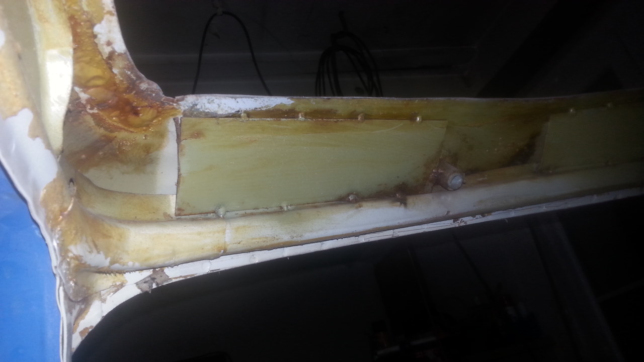

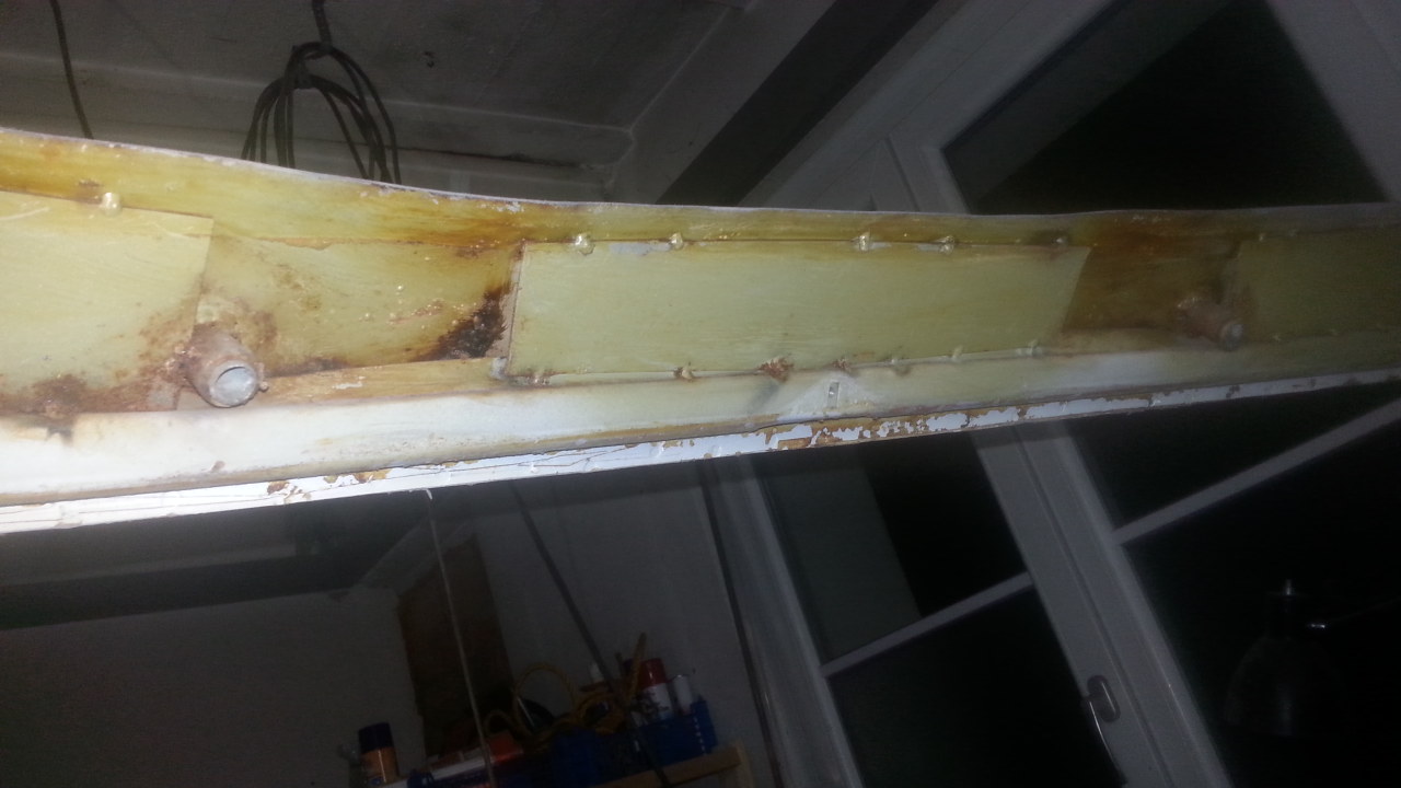

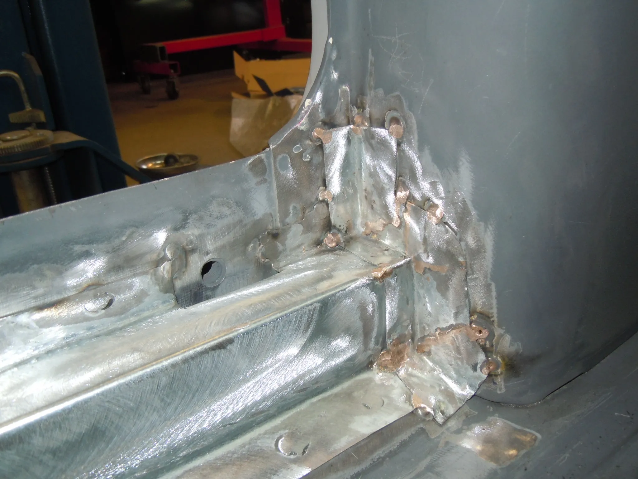

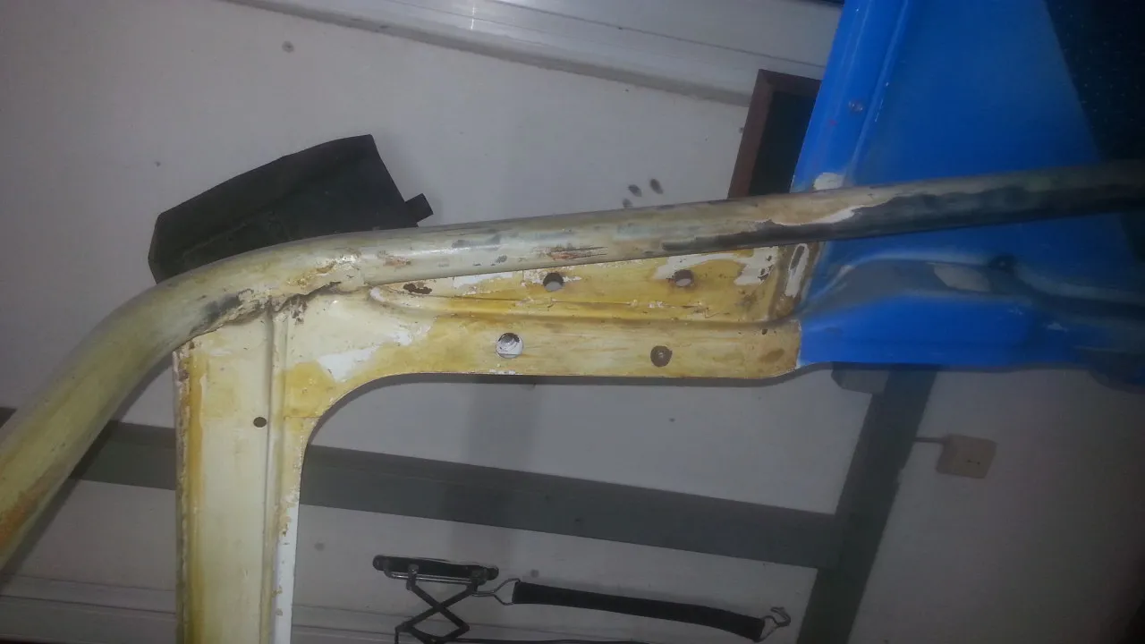

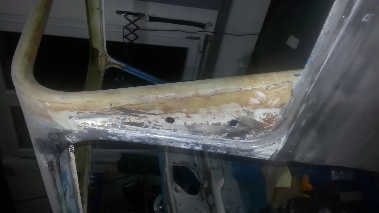

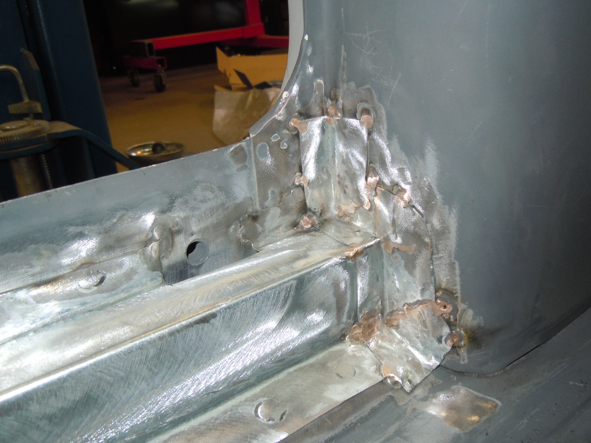

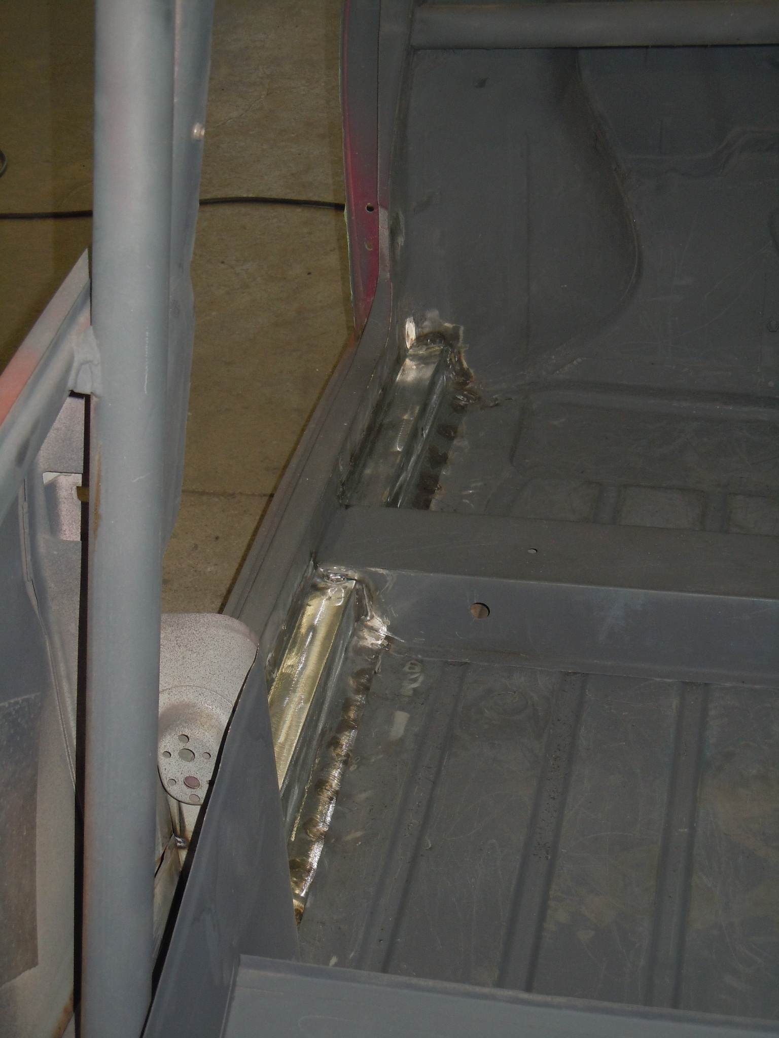

Knotenblech Scheibe rechts:
mini-forum.de/attachment/33758/Bügel im Kasten links von hinten:
mini-forum.de/attachment/33759/Bügel im Kasten rechts von hinten:
mini-forum.de/attachment/33760/Bügel im Kasten rechts von vorn:
mini-forum.de/attachment/33761/ -
Bügel im Kasten rechts von der Seite:
Ansonsten sind keine weiteren Verstärkungen (wie im Vollcabrio im Schweller z.B.) verbaut.
Der Bügel sitzt im Kasten auf einem 3-fach gewinkeltem Blech.Für weitere Bilder einfach anfragen!
Griaßle
MarCusP.S. werde die Bilder dann bei Gelegenheit mit ins Album übernehmen, s.u.!
[quote='CrazyNatty','https://www.mini-forum.de/forum/thread/?postID=1001991#post1001991']Bügel im Kasten rechts von der Seite:
Der Bügel sitzt im Kasten auf einem 3-fach gewinkeltem Blech.Hallo, so wie das Marcus (CrazyNatty) beschreibt, ist der Rohrbügel die einzigste Versteifung der Karosserie im L&H " Erdbeerkörbchen " die im Bereich der hinteren Ablagefächer über den Schwellerblechen eingeschweißt ist.
In den Abbildungen kann man anhand eines Originalfahrzeugs sehr gut erkennen, wie der Steifrohrbügel eingebaut ist. -

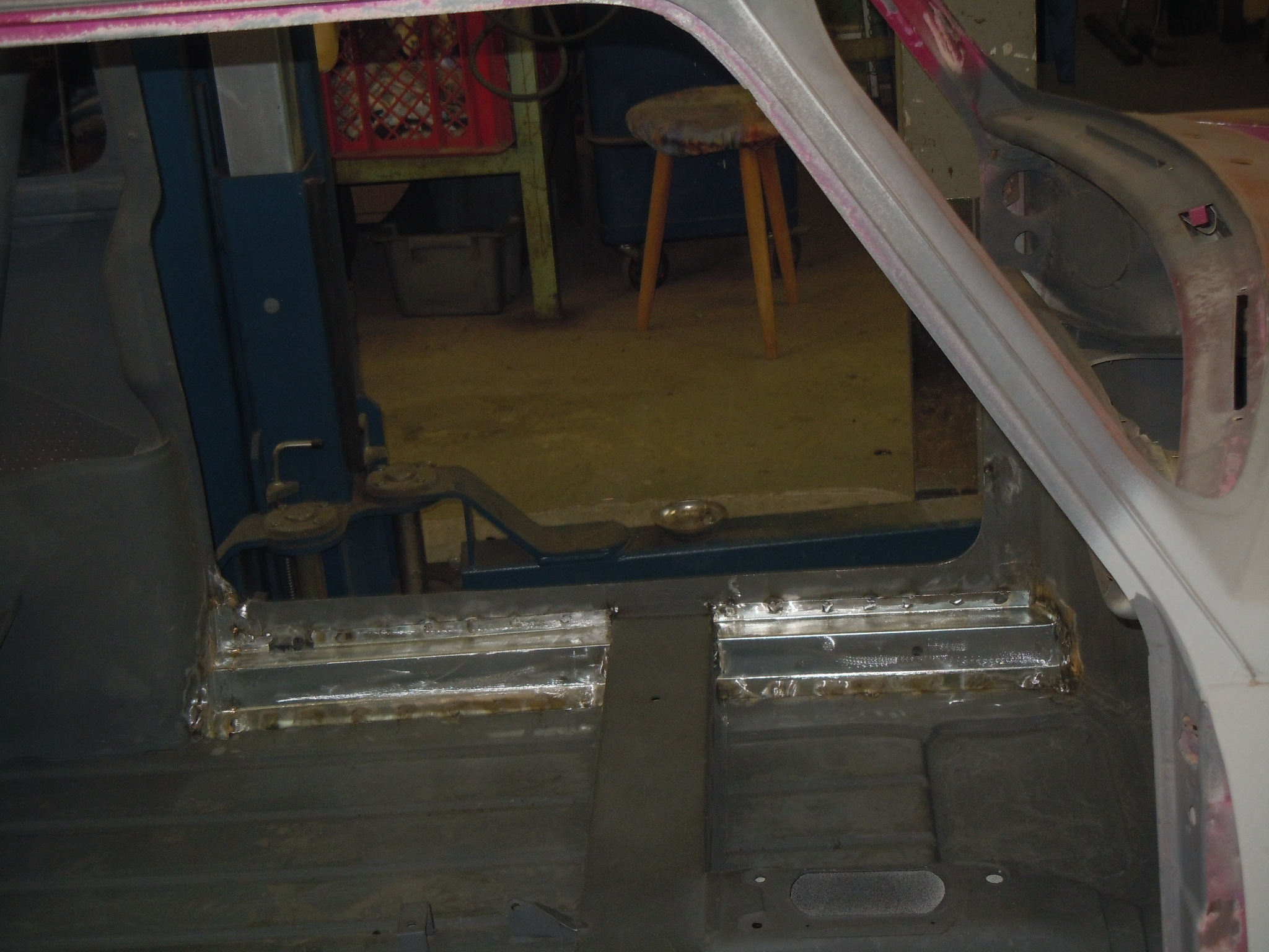

hallo CrazyNatty

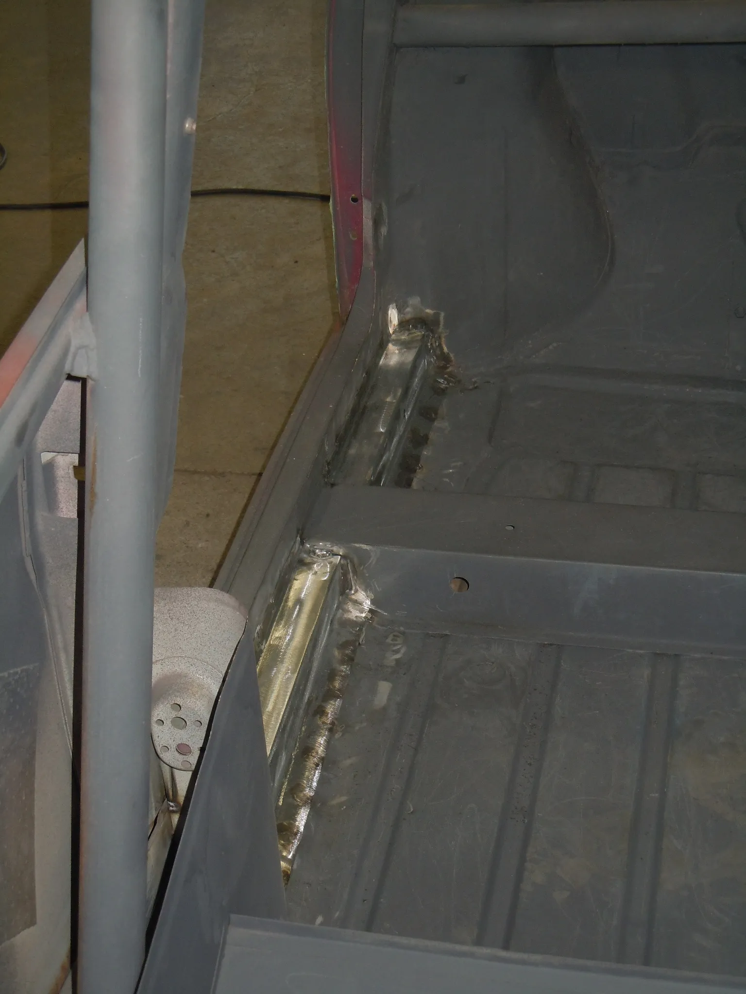

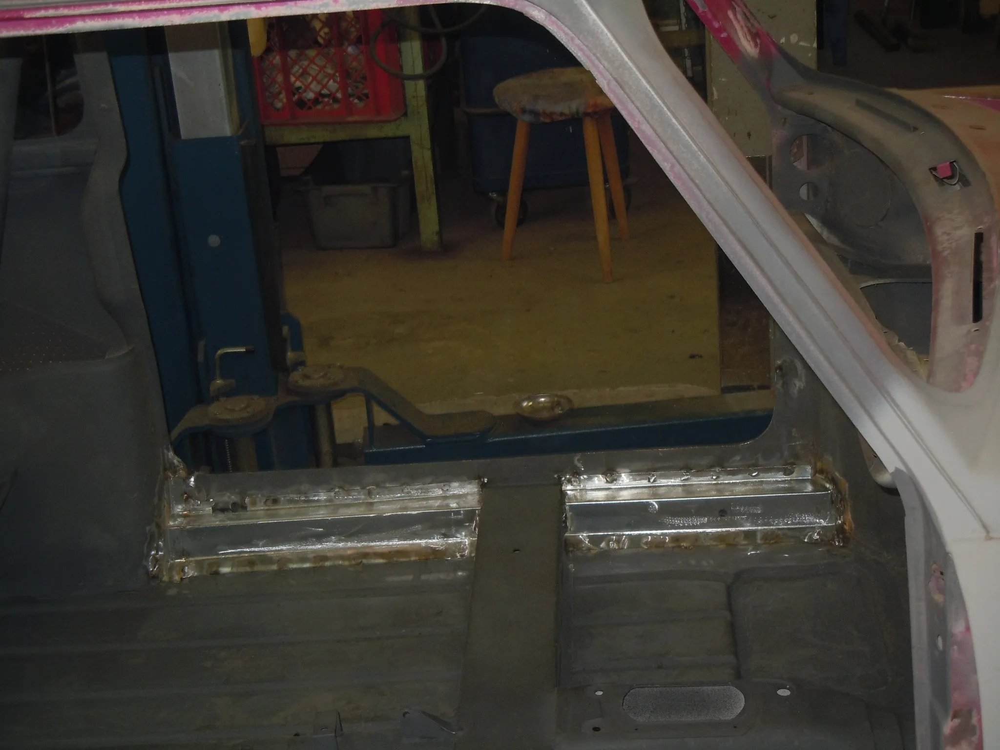

super und danke für die bilder . leider kann ich die bilder der zweiten seite nicht öffnen .
bitte schick sie mir doch an meine email ( info@der-automacher.de ) dann kann ich sie ausdrucken und mit dem tüvler besprechen .
hoffentlich passt es dann . die verstärkungsbleche dach vorne und b-säule sind bei unserem schon mal nicht verbaut . denke auch im seitenkasten fehlt was .

hallo marcus
wäre es möglich das du mir die bilder nochmal in einer höheren auflösung an meine email schicken könntest .
bitte
grüsse aus kiefersfelden
wolfgang
Der-Automacher.de -
habe die Bilder in höherer Auflösung ins Album hochgeladen (siehe Signatur).
Bei Fragen einfach melden.

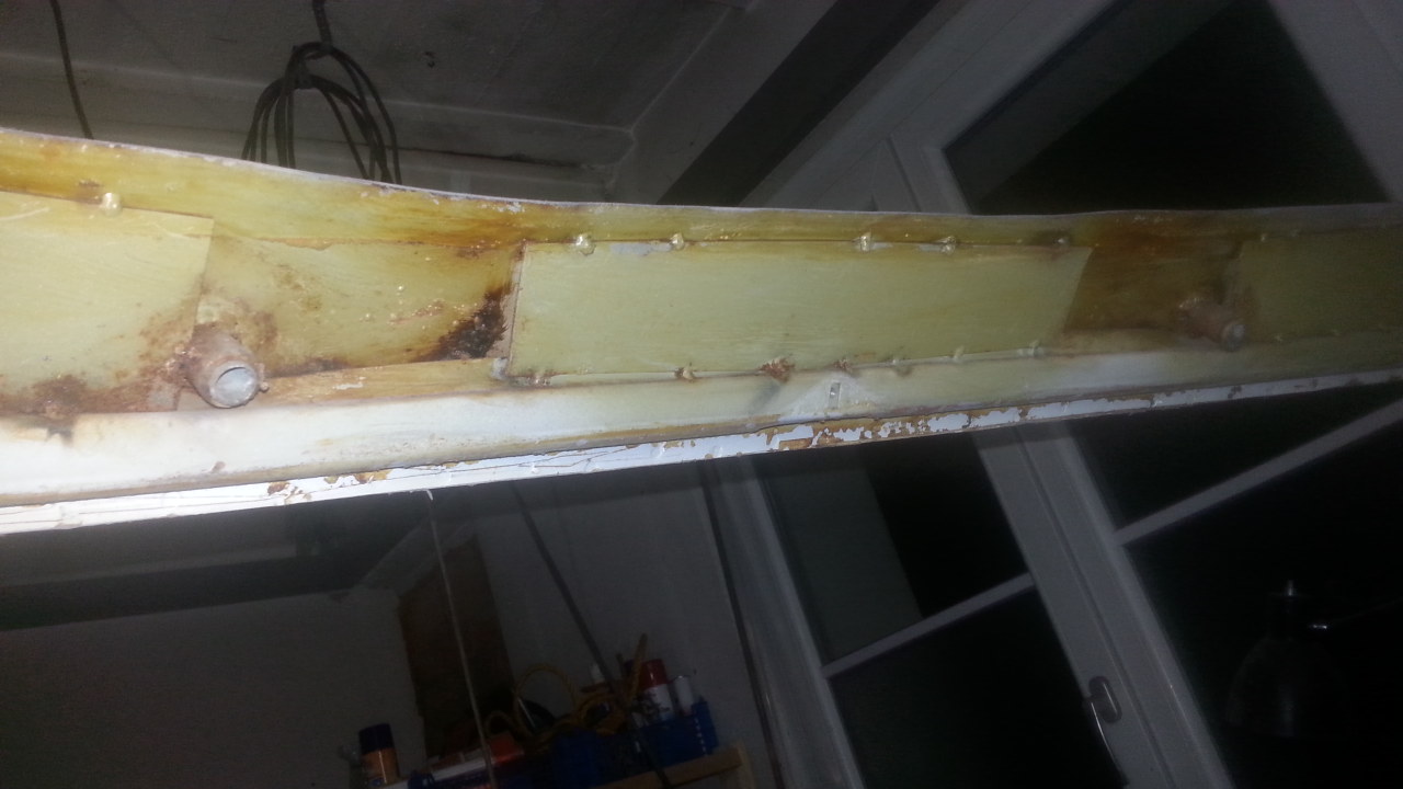

Hallo Wolfgang,
brauchst du noch irgendwelche Info's oder Bilder vom L+H Cabrio ? Ich habe meinen gerade mal komplett zerlegt zwecks Rostvorsorge. Bei mir ist alles Orginal, habe ihn 87 als Massa Mini neu gekauft.

Waren die Schwellerversteifungen/-Verstärkungen Vorgaben Eures TÜV-Ing.?
Griaßle
MarCus
