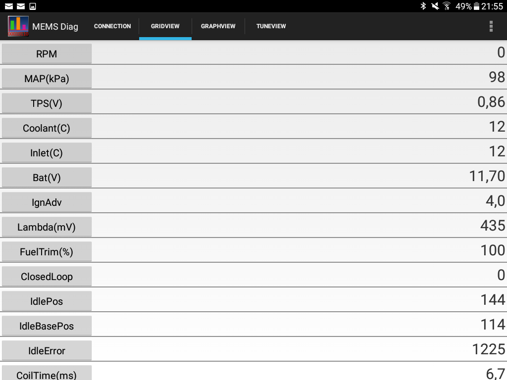

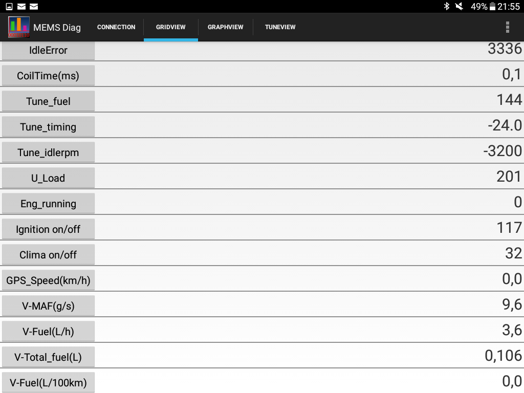

  • Gibt es vielleicht jemanden mit MEMS_DIAG-Erfahrung, der mir sagen kann ob diese Werte okay sind? Gemessen bei kaltem Motor, Motor steht. Was sagt der "Idle Error" aus? Ich habe leider bei meiner Suche im Forum bisher keine Standardwerte für die einzelnen Parameter finden können.

  • Lt. Deinen MEMS-Diag Bild liegt die Spannung deiner Batterie bei 11,7 Volt - das ist eindeutig zu wenig! Im Stillstand sollten es mindestens 12- besser 12,3+ Volt sein. Schnell nachladen oder die Batterie wird Dir sonst eingehen (oder ist sie schon garhinüber?). Hast du die Batterie überhaupt vorher schon mal kontrolliert? Da braucht man gar kein MEMSblabla- sondern nur ein Multimeter!
    Grüße,
    Pauli
