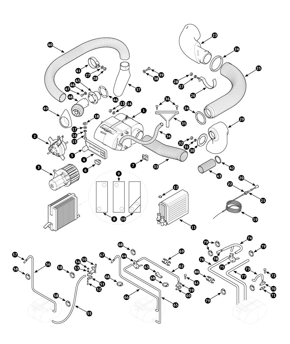

    Ich habe ein Problem mit den Luftleitungen meiner Heizung. Ich weiss nicht wie ich die Luftdüsen im Armaturenbrett anschließen soll. Bei mir kommt von der Beifahrerseite ein Schlauch rein. Dort dran ist wieder ein Schlauch welcher zur Heizung geht. Und von der Heizung 2 kleine schläuche zur Windschutzscheibe. Laut Explosionszeichnung von Limora muss aber irgendwie noch einer aus dem linken kotflügel kommen?? Keine Ahnung wie das gewollt ist. Wenn jemand Fotos davon hat wäre das ideal. Ein Loch im linken kotflügel habe ich auf jedenfall nicht. Es ist ein spi von 92.

  • Position 37 ist der Lufttrichter, der auf der Fahrerseite (also links) an der Frontmaske hinter dem Grill liegt.
    Position 40 ist der lange Schlauch, der vom Lufttrichter (37) durch das linke Radhaus an den Stutzen (45), der durch die Stehwand vom Radhaus ins Wageninnere führt.
    Im Wageninneren hinterm Armaturenbrett führt vom Stutzen (45) ein kurzer Schlauch zur linken Frischluftdüse (nur bei Holzarmaturenbrettern bzw. MPI), ansonsten direkt zur Düse mit Plastikrohr (48).
    Auf der rechten Seite ist es etwas anders, da führt ein kurzer Schlauch (43) vom Frischluftverteiler (29), der im rechten Radhaus sitzt, zu dem Stutzen (45), der in der Stehwand vom rechten Radhaus zum Innenraum führt. Von dort, wie oben beschrieben, zur Lüftungsdüse.
    Sind die beiden Stutzen in den Radhäusern zum Innenraum nicht vorhanden, und auch die Löcher nicht, hat die der Vorbesitzer vielleicht verschlossen, weil er die Frischluftdüsen ausgebaut hat (manche, wie auch ich, bauen dort Lautsprecher für's Radio ein...).

    Ich hab mir die ganze Sache nochmal genau angeschaut. Man erkennt links und rechts im Kotflügel, relativ weit oben, wo die Löcher sein sollen. Allerdings sind diese nur *vorgestanzt* und nicht ausgeschnitten. Durch genau die Mitte dieser nicht ausgestanzten Löcher führen links wie rechts die Ablaufleitungen vom Faltschiebedach. Das ganze sieht aber sehr original aus. Ich habe ein Holzamaturenbrett, nur weiß ich nicht ob das wirklich schon immer drin war. Vlt gab es bei meinem Modell ja gar keine Luftdüsen im Armaturenbrett? Beim Luftverteiler im rechten Kotflügel ist der Ausgang, der zur rechten Frischluftdüse gehen soll,mit einem Stopfen verschlossen. Der Verteiler fungiert so eher als Winkel um die Luft nur zur Heizung zu leiten. Auch das sieht Original aus. Vlt wirklich von Werk aus so gewollt?
    Löcher reinschneiden extra will ich nicht. Vlt kann ich ja mit einem T Stück Luft von den Scheibendüsen Abzweigen?
