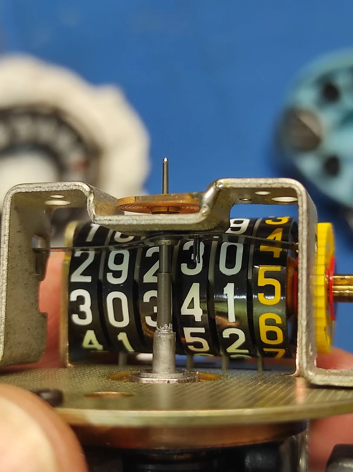

  • Ich hol das Thema hoch da pünktlich zum Saisonende der KM-Zähler die Arbeit eingestellt hat. Der Tacho funktioniert einwandfrei.
    Gibt es hierzu einen neuen Stand bzgl. Ursache und der Möglichkeit einer (Selbst-)Reparatur? Würde das gerne über den Winter reparieren.

  • Schau mal hier:
    Externer Inhalt youtu.be
    Hatte beim ersten mal bei mir funktioniert.
    Nun geht beides nicht mehr, Tacho und km-Zähler.
  • Das sieht machbar aus. Bei ihm schien es nur verharztes Fett zu sein. Ich denke ich probier es mal, verschicken kann ich ihn dann immer noch.

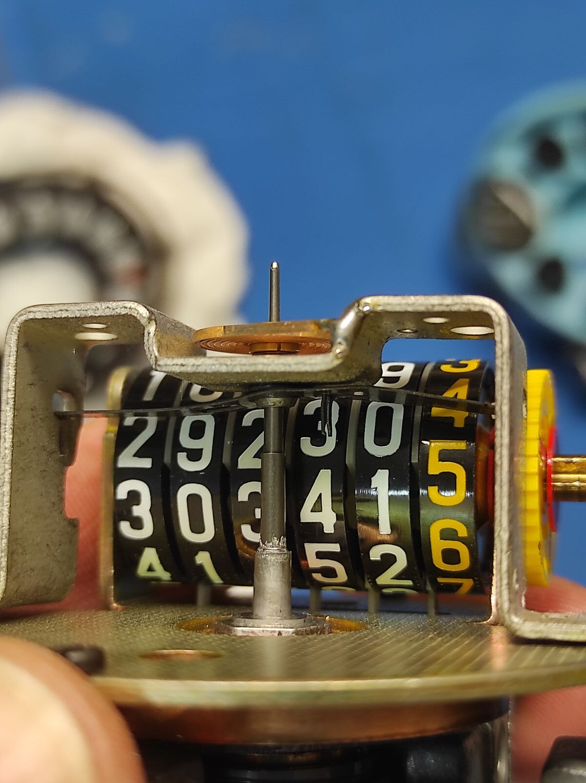

  • Meist ist der Mitnehmer aus Plastik kaputt. Kp ob es das teil als Ersatzteil gibt. Und nicht auf 0 stellen bei Reparartur, immer auf 99998 dann schauen ob er alle rädchen auf 0 drehen kann.
    Auf Erfahrung vertrauen
  • Der Tacho hat grad mal 7.500km runter, ist aber sicherlich 15Jahre abgehangen. Ich denke nicht, dass es Verschleiß ist, sondern eher verharztes Fett oder ein gebrochenes Kunststoffteil aus dem die Weichmacher raus sind.
    Der KM-Stand soll genau so bleiben, der kam genullt mit dem neuen Motor rein. :wink:

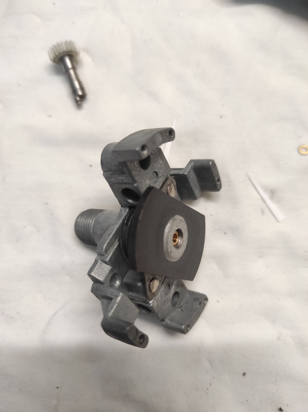

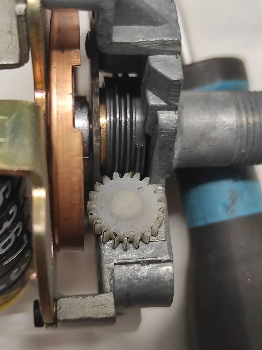

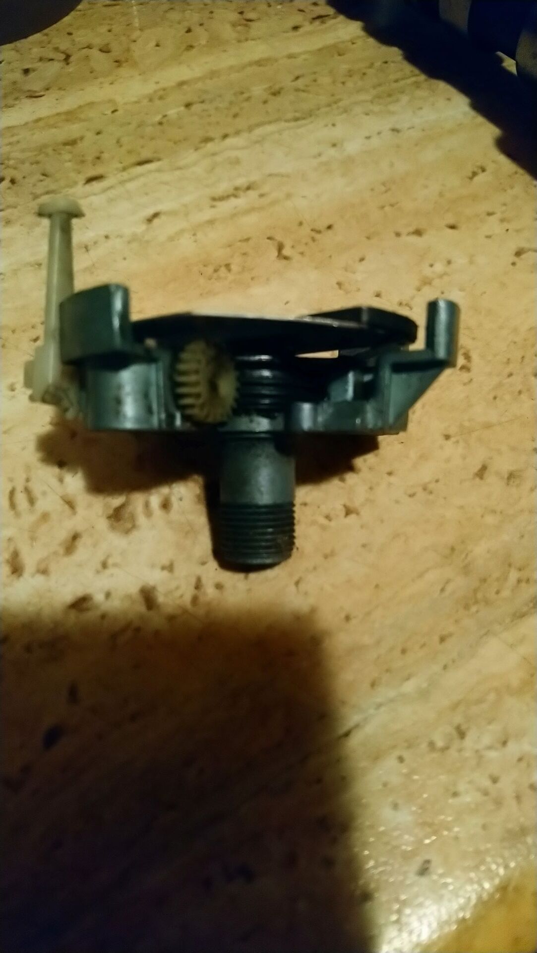

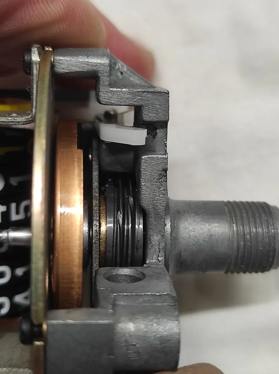

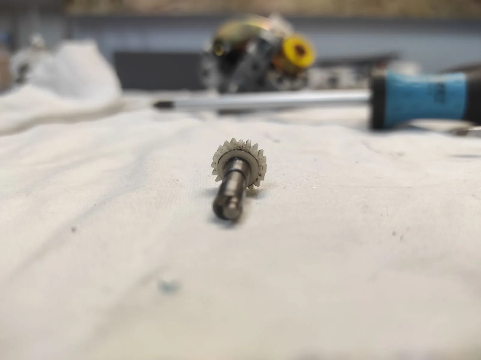

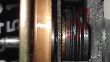

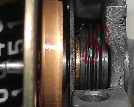

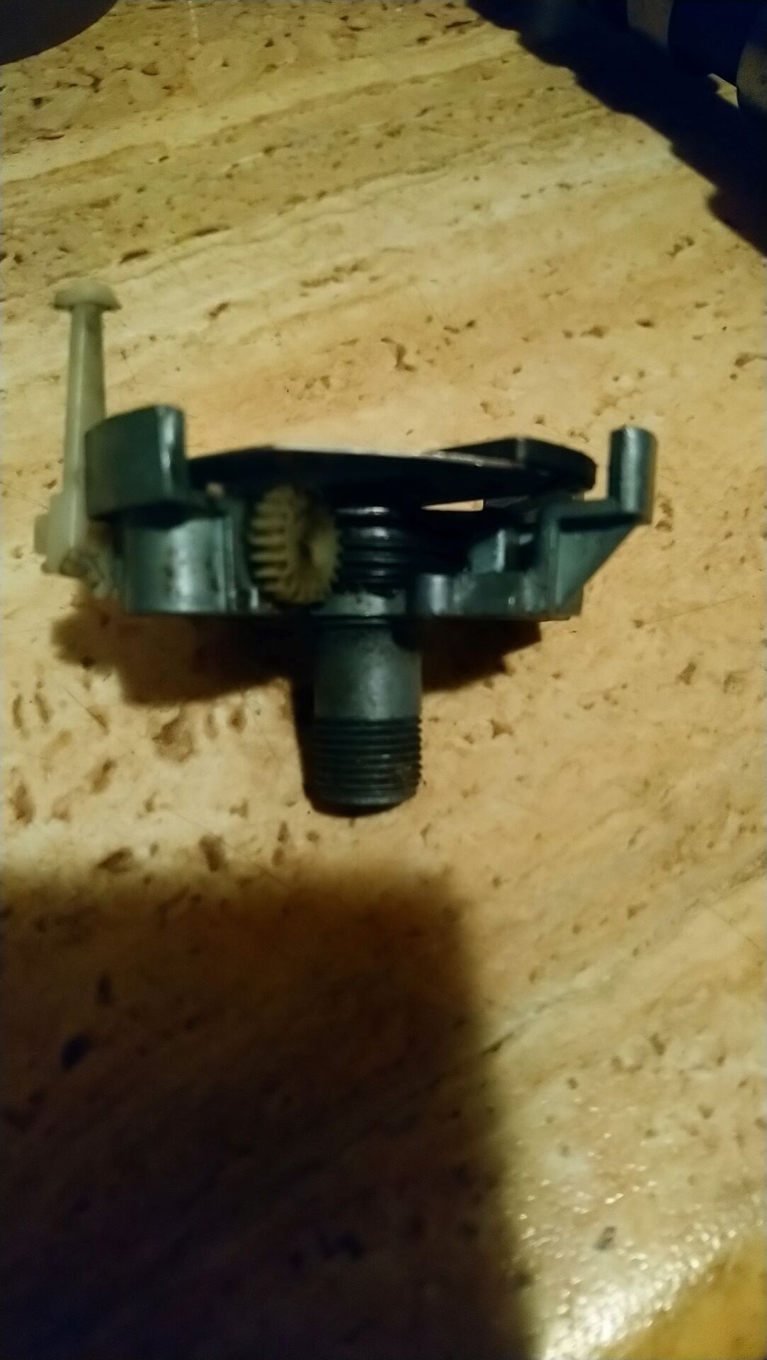

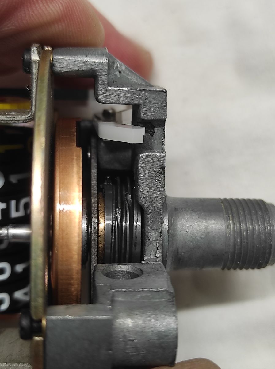

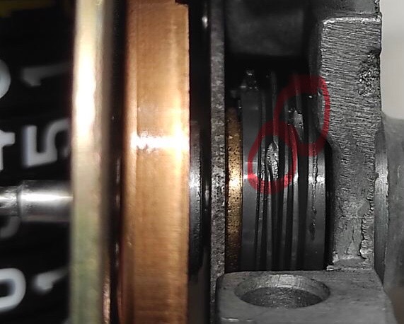

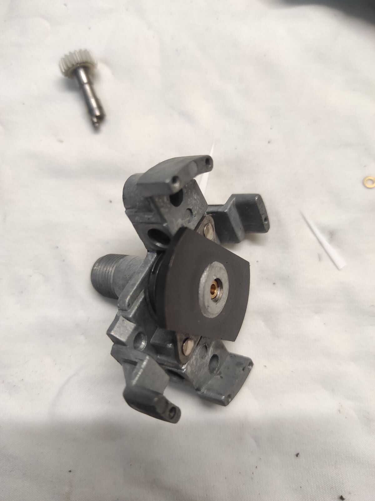

  • Verharztes Fett wäre zu schön gewesen. Leider ist es was anderes:
    Die Welle von diesem Zahnrad hat gefressen. Dieses treibt am anderen Ende diesen Kunststoffarm an, der dann das gelbe Zahnrad mitnimmt und dieses die weiteren Rädchen mit den km-Zahlen.
    Dummerweise ist das graue Zahnrad auch in Mitleidenschaft gezogen worden:
    Ich versuch jetzt die Welle mit dem weißen Zahnrad rauszubekommen und dann mach ich mich auf die Suche nach Ersatzteilen. :roll-eyes:
  • Die Welle oder die Bohrung sind nicht sauber gefertigt und es klemmt an einer bestimmten Stelle. Da fehlen jetzt zwei Zähne.
    Das graue Schneckenrad wird von einem Blech gehalten, welches im Gusskörper vernietet ist.
    Bin gespannt ob es das Schneckenrad überhaupt einzeln als Ersatzteil gibt. Daher zerlege ich das jetzt nicht weiter.
  • Das das Schneckenrad so aussieht seh ich auch zum ersten mal. Am besten nimmst da ein ganz neues Teil aus einem anderen Tacho.
    Wenn du herausfindest wo es den Arm neu gibt sags mir bitte.
