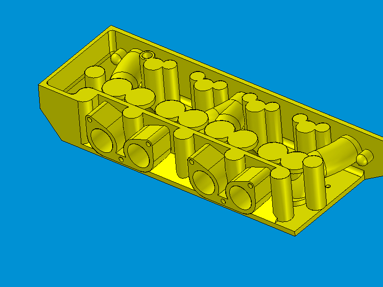

  • Servus,

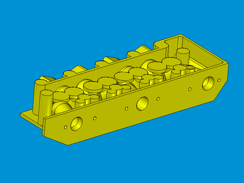

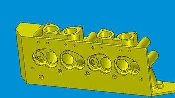

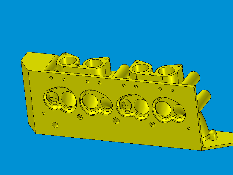

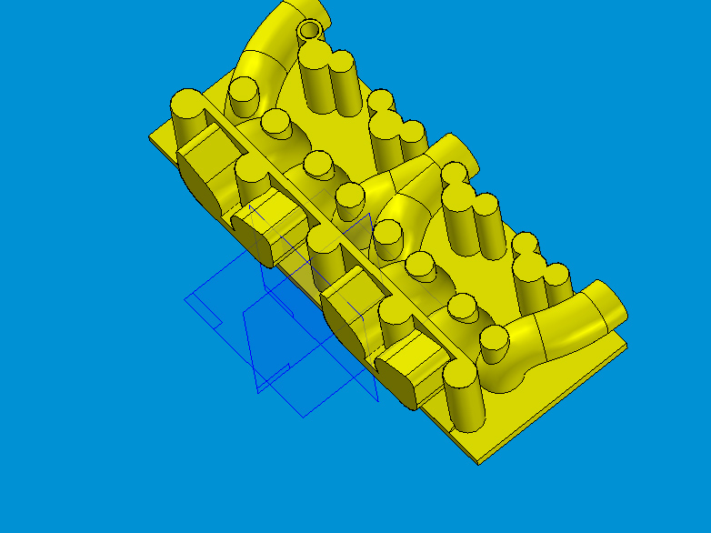

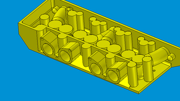

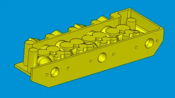

    ich hab 2006 mir mal nen Mini-Kopf genommen und etwas konstruiert. Anbei ein paar Bilder von damals... das waren die Anfänge im Studium mit konstruieren. Ich denke jetzt würde das noch bissel besser aussehen, da ich beruflich auch konstruiere. :) Aber ein Hexenwerk ist es nicht so ein Kopf als 3D-Modell zu erstellen. Man braucht nen Lineal, Messschieber und ich hatte mir damals nen kaputten Kopf her genommen und den in vier Teile zersägen lassen, sodass ich rein schauen konnte. Die Teile davon liegen noch im Schrank.. ;)
    Gruß Alex
