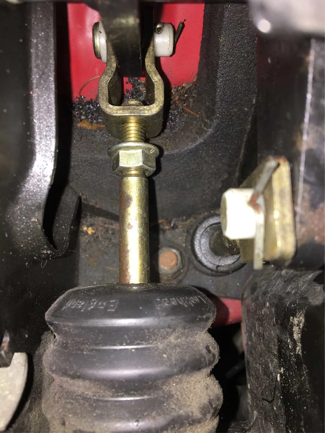

    stimmt nicht ganz....beim Bremsensetup mit Servo kann man die Länge der Betätigungstange vom Servo justieren. Das bringt die Pedale näher beianeinder. Man sollte das aber wenn so einstellen, das der Druckpunkt der Bremse auf Höhe Gaspedal liegt, macht das "Hacke-Spitze" fahren einfacher ;) Es gibt auch einen Grund warum das Bremspedal im Normalfall höher steht, man soll schon merken welches Pedal man tritt....

    Wenn dein Mini den Bremskraftverstärker rechts im Motorraum hat, siehst du, wenn du von oben in den Montagebock schaust, die Kolbenstange des Servos. Der Gabelkopf kann etwas verstellt werden...

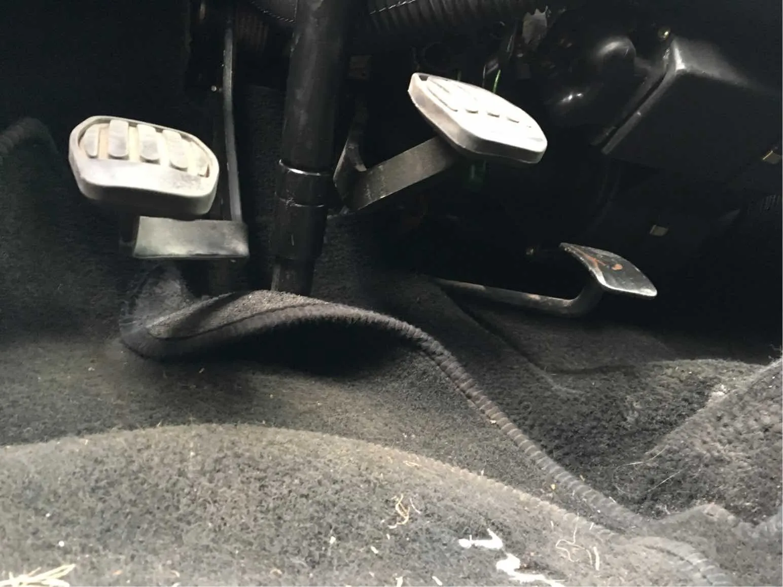

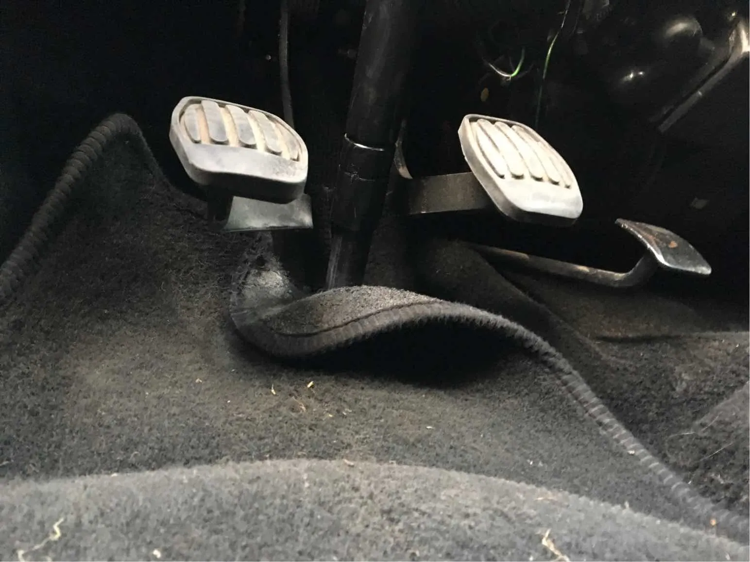

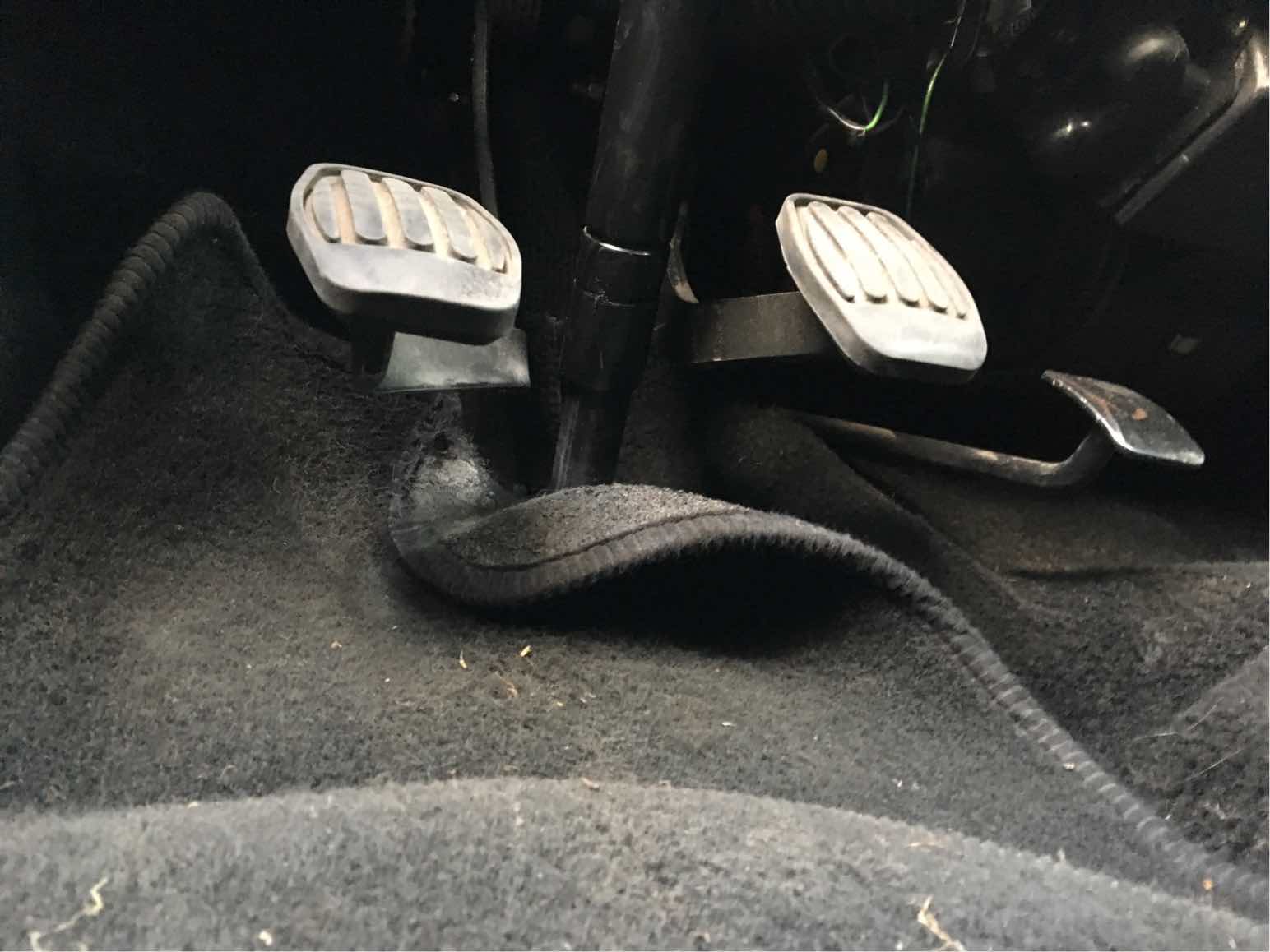

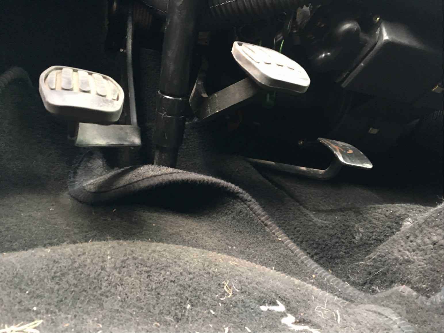

  • Es ist vollbracht:
    nachher:

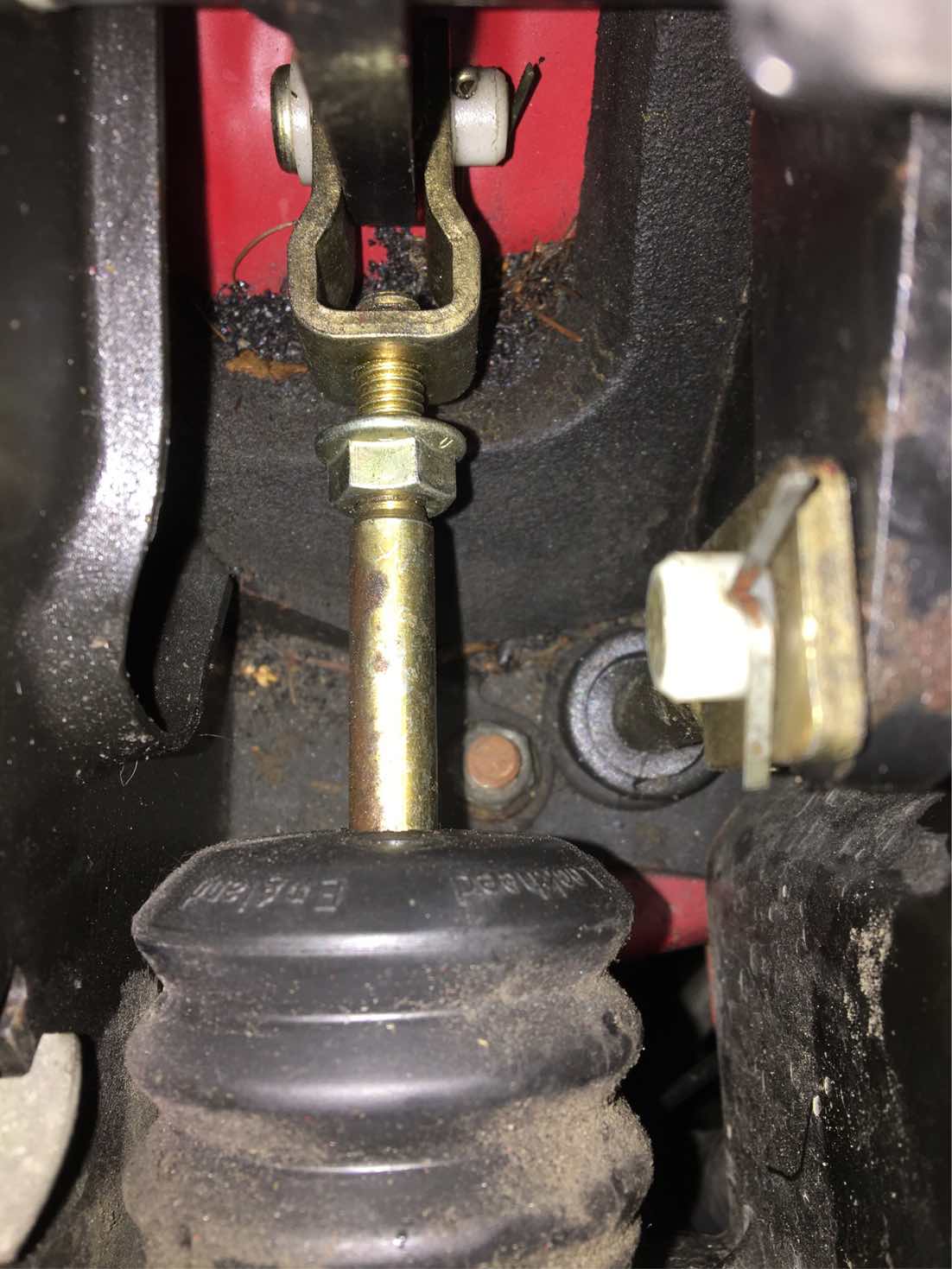

    Hab das Gewinde von der Betätigungsstange am HBZ komplett in die Gabel reingeschraubt. Ist jetzt fast ein bisschen zu tief, aber ich werds mal testen...
    Hier noch ein Bildchen, vielleicht hilfts ja jemandem. Mutter ist svhon gelöst, Stange noch in der ursprünglichen Position.
