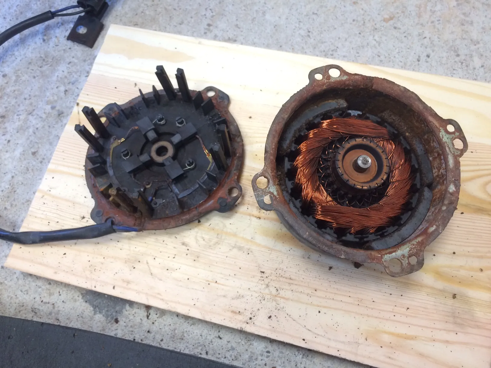

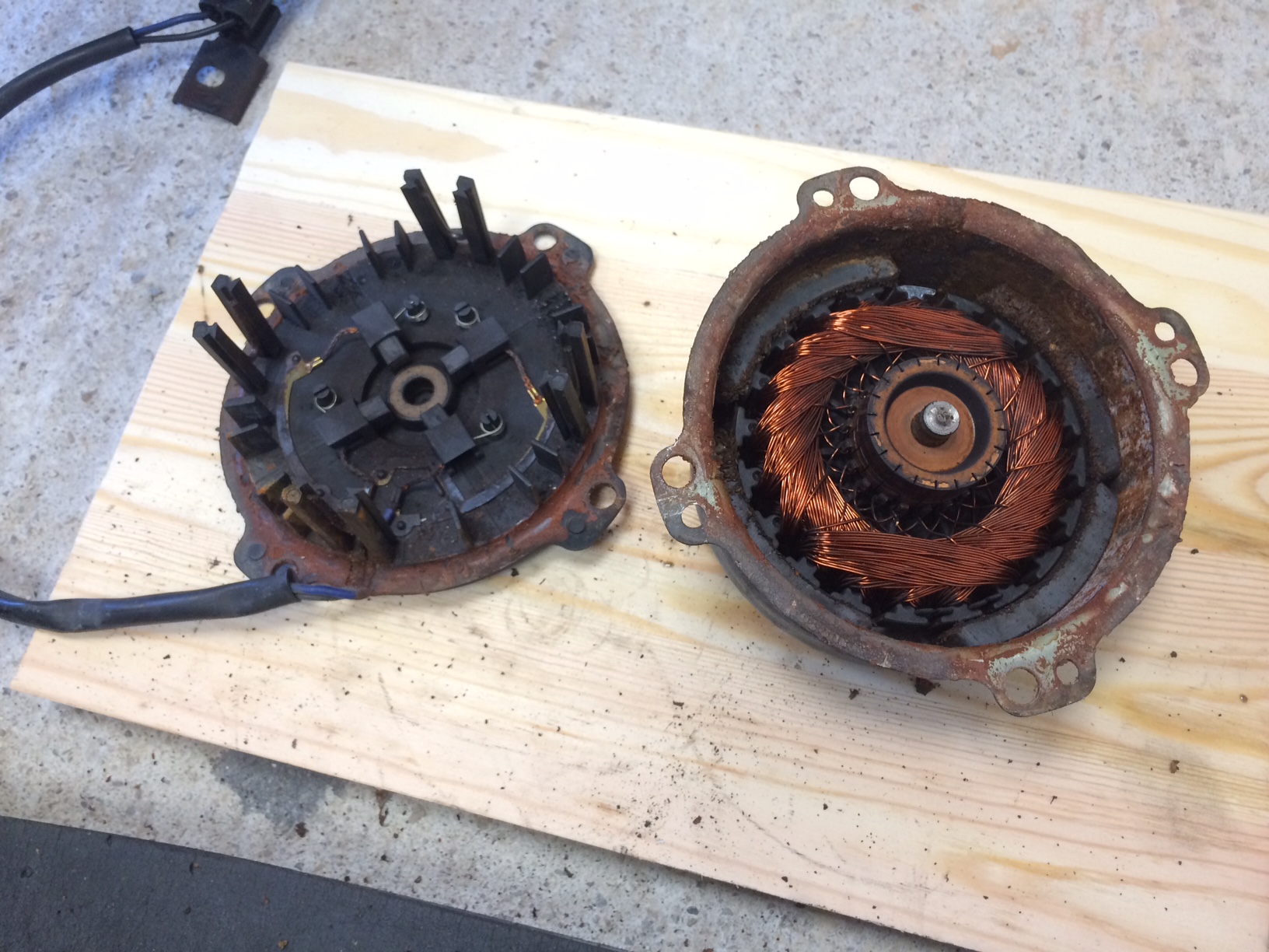

    Habe gestern folgendes überprüft:
    - 15A Sicherung war durch und wurde ersetzt
    - Ventilator mit einer externen Stromquelle getestet und OK. Stellte jedoch fest, dass das Flügelrad etwas schwergängig ist bzw. nach einiger Betriebszeit an Drehzahl verliert.
    Könnte mir vorstellen, dass aufgrund der Schwergängigkeit die Sicherung flog…
    - Steckverbindung zum Ventilator geprüft und gereinigt
    - Kühlventilator- Relais überprüft und Steckkontakte gereinigt
    - Thermostat OK; öffnet den Kreislauf
    - Thermostat Sensor & Steckverbindung OK; liefert Widerstandswerte - in den Handbüchern konnte ich keine Info zum Wertebereich finden… bei gemessenen 86°C am Thermostat-Gehäuse 260Ohm.
    Was bleibt also noch übrig..? Sämtliche Kabelwege überprüfen... Defekt am MEMS Steuergerät..?
    Bin für jeden Tipp dankbar!
