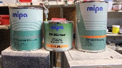

So jetzt fertig mit lackieren ...jetzt kommt an allen Nähten Karosseriedichtmasse drüber ...auch da wo neue Bleche eingeschweißt wurden ....Und dann ? was meint Ihr ..Mike sander oder 3 in 1 Brantho

Würde einen überlackierbaren Steinschlagschtz aufbringen und diesen dann in Wagenfarbe lackieren. Den kannst bei bedarf danach noch mit nem guten wachs versiegeln.
