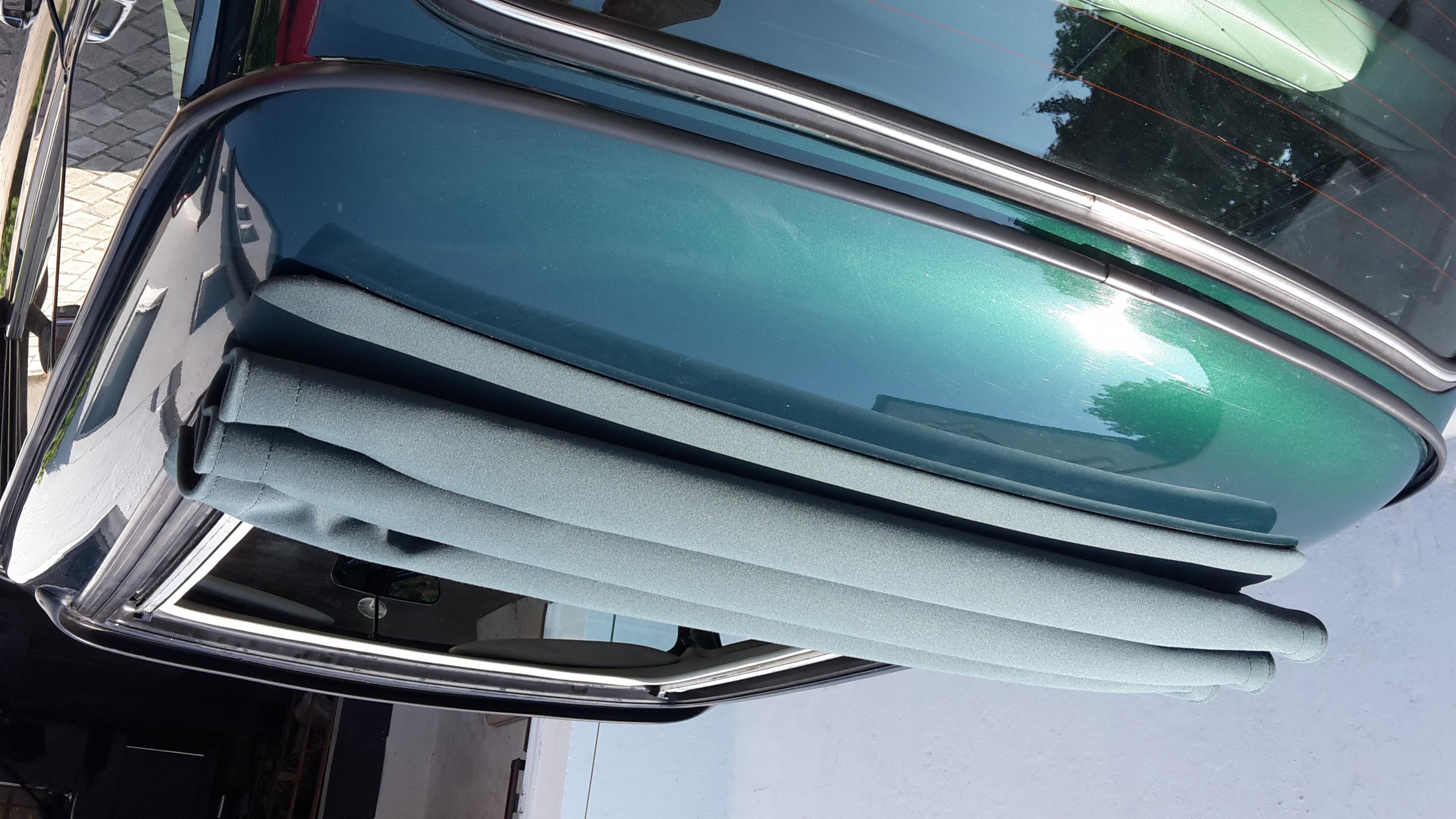

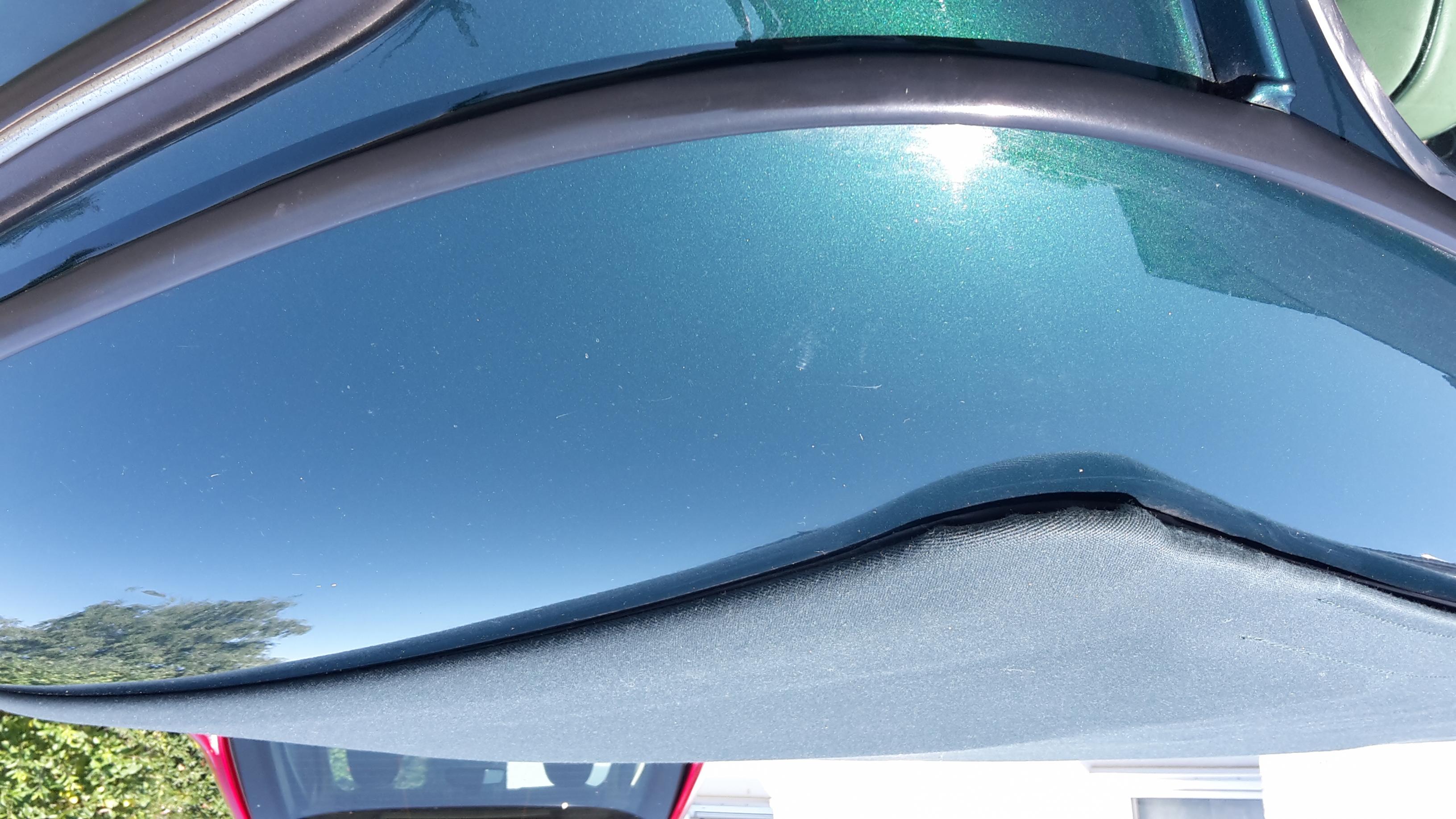

wollte Euch im Fall meines defekten Faltdaches auf den neuesten Stand bringen.

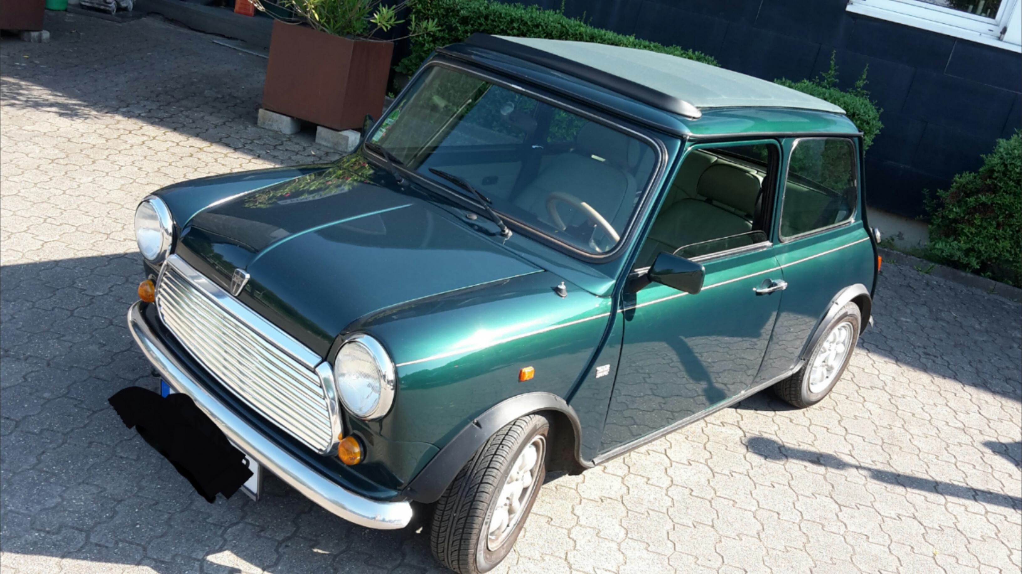

Also er war ja völlig geschrumpft und hatte sich verkeilt. Bei einem Termin bei Herrn Lambertz Sattler in Overath (Old Pashion) im Firmenverbund mit good-old-times (Mini-Werkstatt) hat ergeben, dass der e-Motor des Verdeckes noch voll funktionsfähig war. Er hat ihn kurz ausgebaut und trocken bei einem Testlauf war alles tutti. Also hat er Stoff bestellt (diesmal grün), das Stoffdach selbst genäht, alles gereinigt, geschmiert und lediglich neue Spannseile eingesetzt. Das Dach sieht super aus und alles funktioniert wieder wie es soll. Der Preis ist top - wer mehr wissen will meldet sich einfach bei mir oder bei Herrn Lamberts. Arbeiten haben 1 Woche gedauert. Find ich für die Arbeit sehr in Ordnung.
Also ich kann ihn nur empfehlen So Long
Grüsse flitzeflatze
LOL Keine Ahnung warum die Bilder kopfstehen... egal
