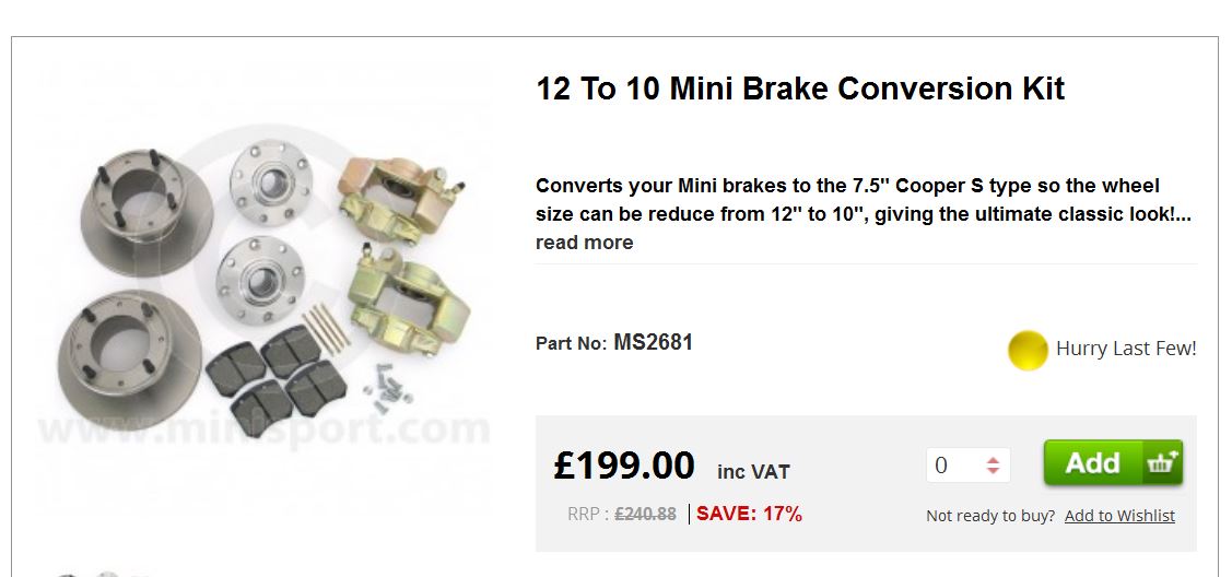

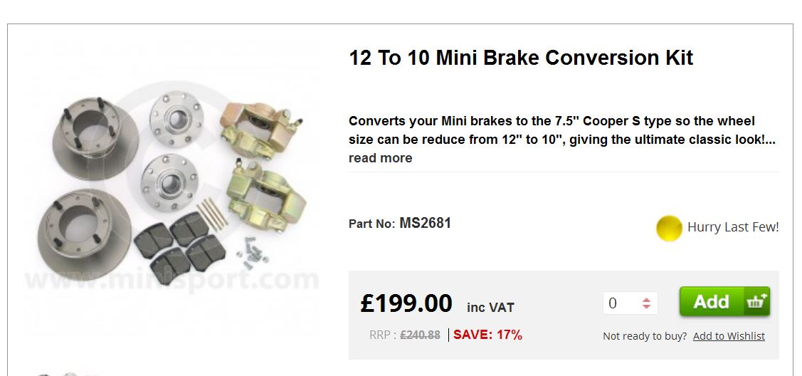

    ich überlege,meinen SPI auf 10" Räder zu stellen.
    Dazu muß nach meinem Kenntnisstand die vordere Bremsanlage getauscht werden (Umbausatz im Anhang).
    Oder sind weitere Umbauten notwendig?
    Bekommt man sowas überhaupt noch eingetragen?
    Nachrichten auch gerne per PN oder Mail.
    Danke
    MFG DETLEF

    JA der Umbausatz beinhaltet das wichtigste für den Umbau. Zusätzlich solltest du noch die hinteren Radbremszylinder wechseln, die sind für die Cooper S Bremse ein wenig zu groß, besser sind da die GWC1129. Außerdem ist zu beachten das bei dem Minisport Kit keine originalen AP Sättel dabei sind, wie gut die Kopien sind kann ich nicht beurteilen...allerdings experiementiere ich nicht bei Bremsen.
    Des weiteren solltest du dir überlegen ob du die Bremsscheibenschutzbleche noch montieren willst, die kosten noch extra.
    Zur Eintragung. Prinzipiell problemlos möglich, Herstellerfreigabe gibts über Herr Erkens...
