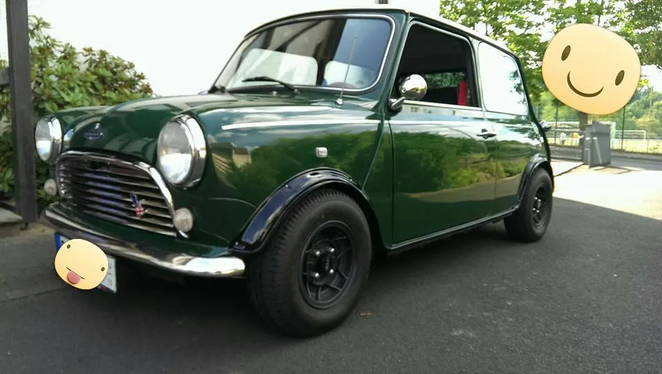

    Mein Mini hat eine "klassisch/originale Optik und das
    sollte dazu passen.
  • Hi :)
    So pauschal kann man das nicht sagen. Ich hab vor kurzem selbst Gruppe 2 Verbreiterungen montiert und hatte zuerst ein Set von Minispares in den Händen - hier hätte man noch und nöcher anpassen müssen, Löcher bohren etc. - das war mir zuviel Aufwand. Dann bin ich bei der Suche nach Alternativen fündig geworden und habe Gruppe 2 Verbreiterungen entdeckt, die auf die Originallöcher prinzipiell passen. Bei dreien war das auch so, bei der vierten mussten dann doch noch 2 neue Löcher gebohrt werden. Hier war ich insgesamt zufriedener.
    Die Verbreiterungen von Minispares waren am Ende um die 130€ und die vom deutschen Teilehändler kamen auf 110,- zzgl. Lackiermaterial, Einziehmuttern und Edelstahlschrauben für die Montage.
