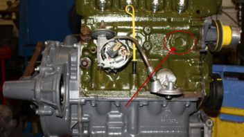

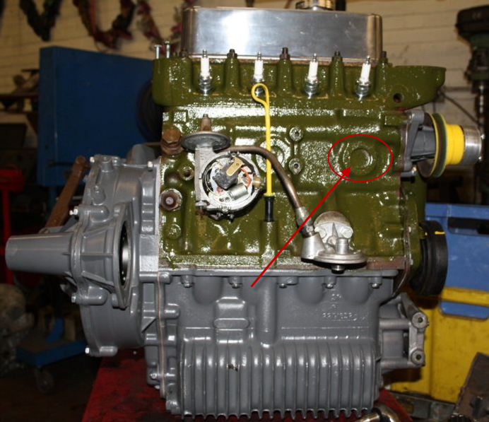

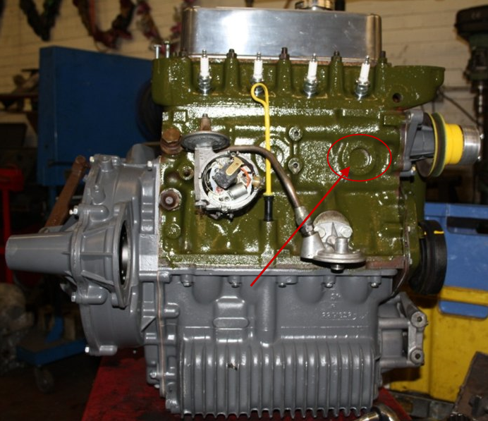

Langsam und sicher verzweifel ich. Die Wasserstopfen am Motorblock schauen gut aus, können wohl nicht der Grund ein.
