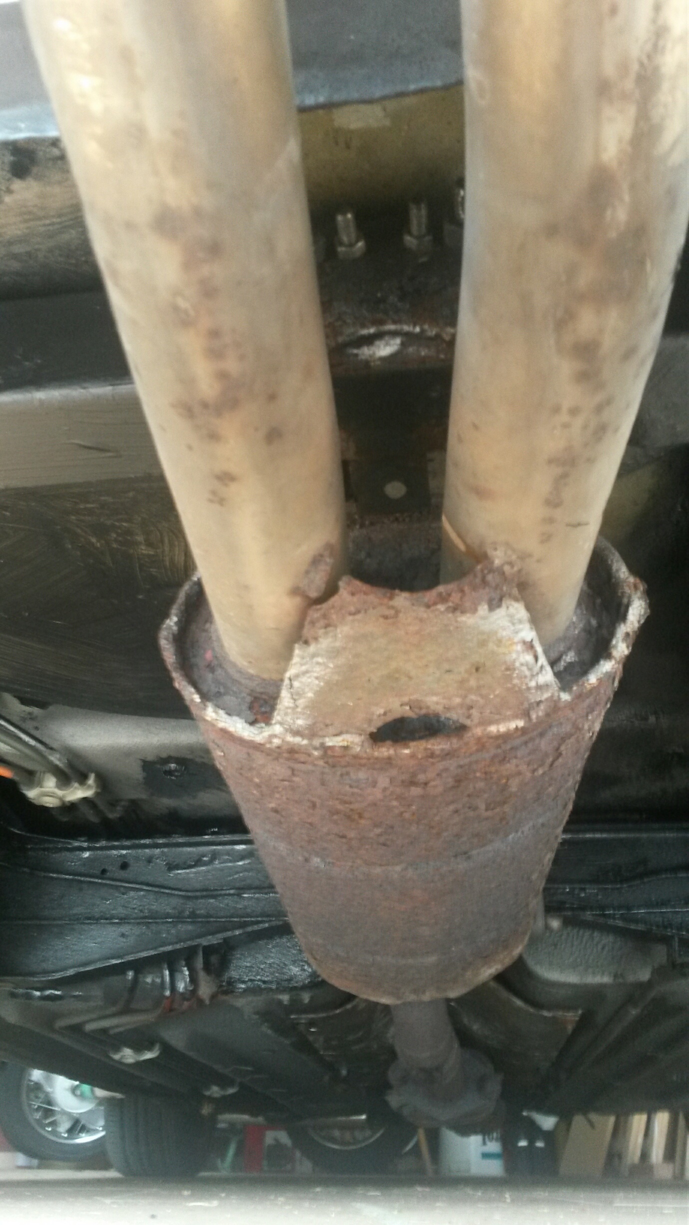

  • ...darf ich mich hier dranhängen..?
    Suche auch so etwas!
    Die die ich jetzt drunter habe ist so eine...leider wiess ich nicht welche Marke.
    Bild ist angehängt.
    Danke und Gruß
    Puffi
