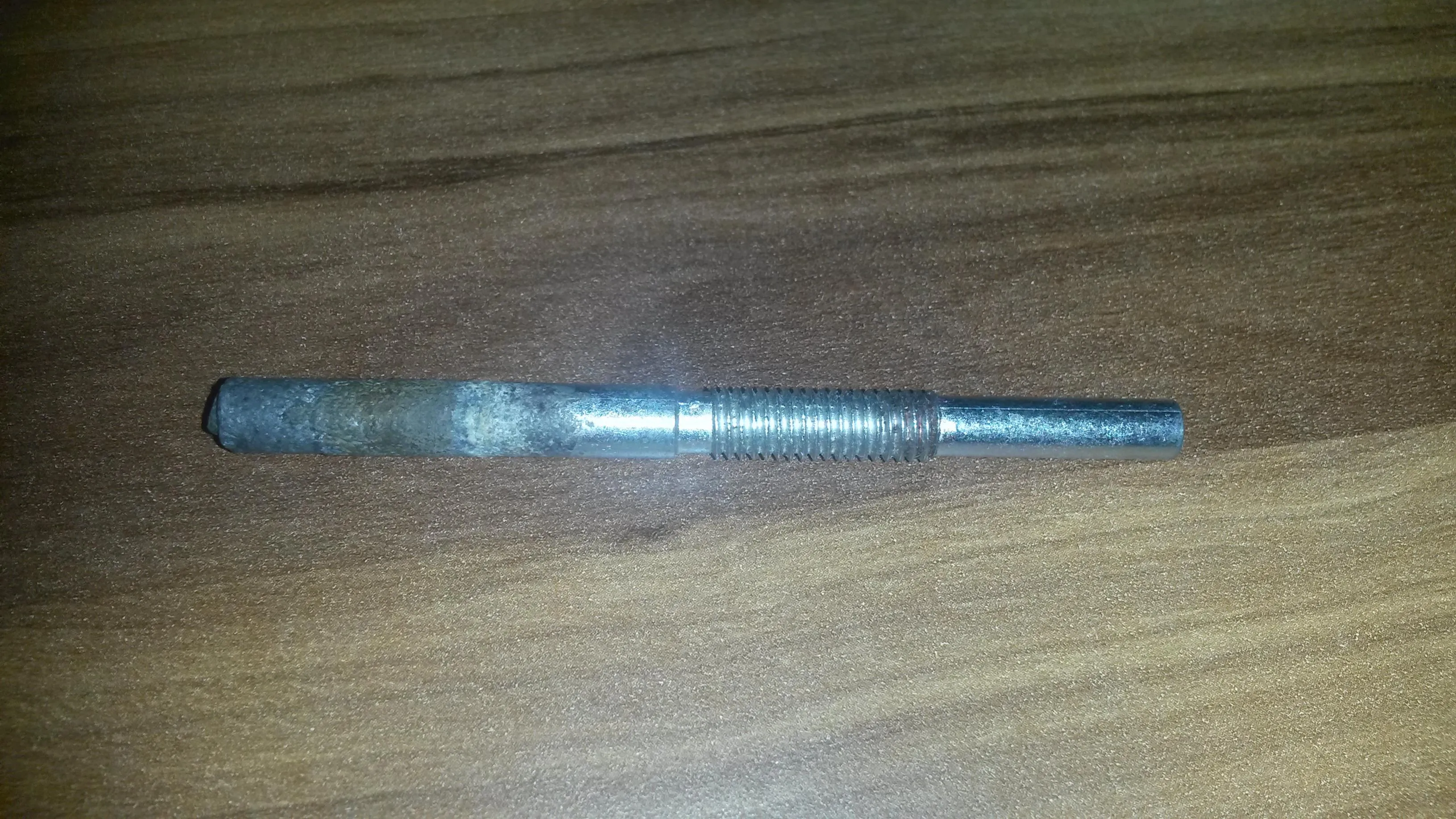

für meinen SPI suche ich den Stift aus dem Verstellmotor für die Schweinwerfer. Da ist der Kopf, der den Schweinwerferring hält, abgebrochen. Am besten gleich für beide Seiten, da der andere auch nicht mehr so toll aussieht.
mal als Tip, hatte mal dasselbe Problem. Hat mir ein befreundeter Maschinenschlosser ein Gewinde reingedreht und anschliessend eine Schraube mit Locktide eingeklebt. Hält jetzt schon mind. 4-5 Jahre. Ansonsten, viel Glück bei der weiteren Suche...
