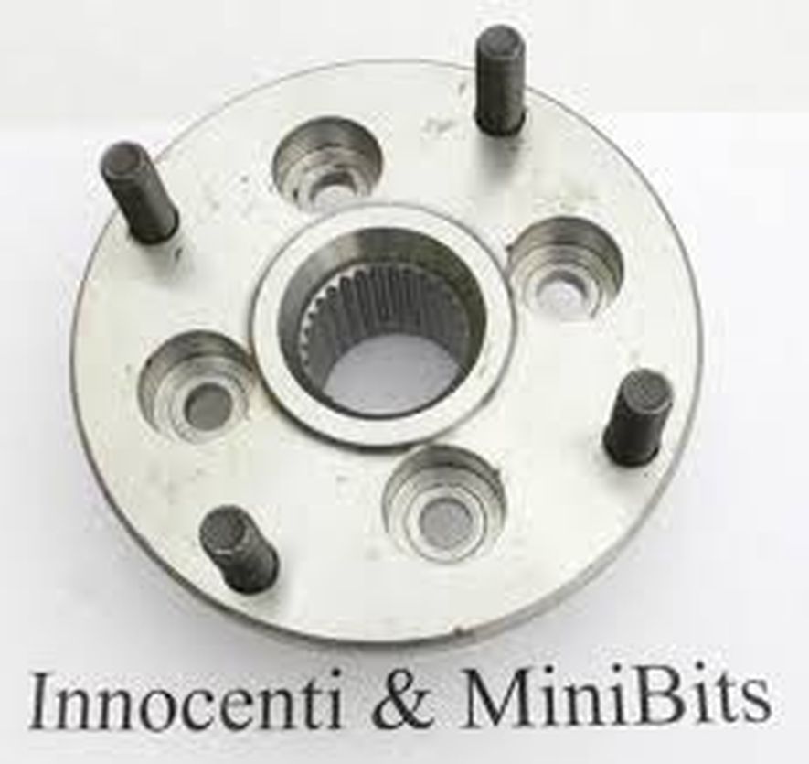

  • hi javier,
    ein bild zum radflansch hänge ich hier mal an. da werden die vorderräder draufgeschraubt und an der rückseite
    dieses flansches hat es eine auflagefläche für das radlager. diese fläche "nutzt" sich gerne ab und das radlager liegt
    dann schlecht an und ggf. taumeln dann die vorderräder, was sich in vibrationen äussern kann.
    habt ihr beim wuchten mal den rundlauf der felgen oder reifen geprüft ??
    ich hatte es schon, dass die reifen sich leicht verformt hatten und das hat vibrationen verursacht.
    gruss
    chris
  • Hallo Chris
    Danke für das Bild. Genauer gesagt wurde das Radlager vorne links ersetzt. Das hat gewackelt. Ich gehe davon aus, dass wenn das Lager ersetzt wird, auch dieser Flansch geprüft oder sogar ersetzt wird. Rechts war das Lager in Ordnung. Ist das falsche Aufliegen des Flansches sichtbar oder hat das spiel oder so?
    Ich werde mal mit meinem Mini Spezi sprechen, was er genau gemacht hat.
    Die Räder wurden mehrmals gewuchtet. Eine generellen Unwucht Reifen oder Felgen wurde nicht erwähnt.
