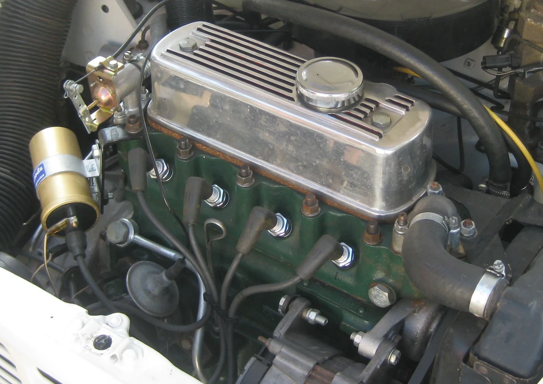

  • Hallo,
    die Motornummer meines 83er Van scheint nicht zu einem A+Motor zu passen.
    99H 791PZ 559458
    Könnt Ihr Euch das(Anhand des Bildes) erklären?
    minimale Grüße
    Cornfed

  • Richtig ...ist ne A-Serie:
    Engine type & CC :
    A Series 998 cc Transverse mounted
    Engine features :
    Lucas 16AC alternator with -ve Earth
    1974 requirements
    Mechanical petrol pump
    Gearbox features :
    Std. Ratio Rod Change gearbox with Pot Joints
    3.44:1 final drive
  • Der Motor ist, soviel ich weiss, ein A+ Motor.Das heisst die Nummer ist falsch!?Wie kann das sein?Hm..

  • Bild ist noch nicht freigeschaltet.
    Hat er Rippen am Block? Den kurzen LiMa-Halter? Eine "Gabel" als Verteiler-Halter? Dann wäre es ein A+
    Bleche kann man umnieten und Zahlen nachschlagen ...
  • Die Motornummer haben irgendwann Menschenhände angebracht, die sind nicht gewachsen:tongue: Also können diese Hände die Nummer bei Bedarf auch ändern, vermute ich:confused:
  • Es ist ein A+ Motor.
    Hat dieser Van das 'Instrument des Vertrauens', nur den Tacho mittig ?
    Wenn ja, dann wäre es eine gute Idee, ein Wassertemp.Intr. nachzurüsten.
