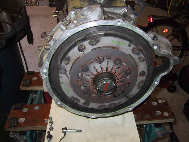

  • Hallo Mini Gemeinde,
    möchte die Kupplung tauschen, brauche einen Abzieher, wie sieht der aus?
    Für was ist der rote Strich auf der Schraube? ( Siehe Bild)
    Muss ich später wieder bis zu dieser Stellung zudrehen? Drehmoment ?
    Welche Kupplung empfehlt Ihr?

  • Der Abzieher ist bei jedem Miniteilehändler
    zu bekommen (dabei nach drehmoment fragen)
    evtl Simmering mitbestellen Motortyp angeben
    Kuplung bestellen.
    Ich denke den roten Strich hatte man nach einer
    Reperatur drauf gemalt für etweiige garantien
    aber nicht weiter drauf achten den die Schraube sollte man
    ach neu bestellen

  • Du hast schon die Zentrierscheibe rausgenommen, bevor Du den Abzieher angesetzt hast, oder? So hab ich mal nen abzieher zerstört...
    Unter der Schraube mit dem Strich is noch ne Paßscheibe, die muss raus, sonst arbeitest Du Dich auf. Und da die Kupplung relativ fest angezogen ist, kann das auch etwas mehr zug werden bevor die abgeht...
