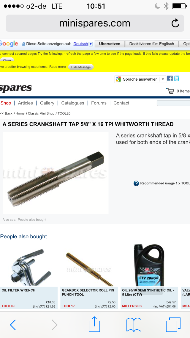

Ich hab mir beim abziehen der Kupplung meinen ersten Gewindegang von der Kurbelwelle verdrückt.
Ich brauche ganz dringend diesen 5/8" x 16 gewindeschneider. Bestellen läuft nicht, da die karre am Samstag fahren muss. (Meine Hochzeit) Ich würd das ding um Stuttgart um abholen und wieder zurück bringen. Zahl jeden Preis.

Diddi hat Recht - UNF (FEINGEWINDE) passt nicht, auch Lars hat Recht - sein UNC (GROBGEWINDE) - NC ist alte Bezeichnung - passt nicht....
TPI WHITWORTH ist "alternativlos"....
Diddi hat Recht - UNF (FEINGEWINDE) passt nicht, auch Lars hat Recht - sein UNC (GROBGEWINDE) - NC ist alte Bezeichnung - passt auch nicht....
