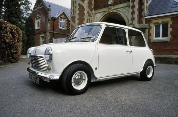

ich hätte da gern ma ein Problem ...und zwar hätte ich gerne meine Two-Gates-Wheels MX 1370 / 7Jx13H2-ET wie im Bild....

Ja geht ,allerdings nicht mit deinen Reifen . Du mußt auf 10 Zoll (wie Bild 2) umrüsten . Das heißt Bremsanlage ändern und 10 Zoll Stahlfelgen und 165/70 R 10 kaufen.

Doch, es gibt, bzw. gab 13" Stahlfelgen (Weller) für den Mini, haben aber eine andere Optik als die gewünschten. Sind aber auch nur noch gebraucht zu bekommen. Guckstu: http://www.wheeldictionary.net/ und dann unter 13"
Aber eines wäre zu beachten: Diese Räder müssen natürlich eingetragen werden, auch wenn die 7x13 Alus schon eingetragen sind.
Das Problem dabei: Heute werden 175/50x13 nur noch auf maximal 6,5"x13 eingetragen da breiter laut EG nicht mehr zulässig!!! Die nominale Felgenbreite darf nicht breiter als der Reifen sein und da sind 7" eben zuviel für 175er Reifen...

Der Themenstarter möchte die klassiche Optik mit Stahlfelgen und Radkappen, diese aber mit 175/50-13 erreichen... ...und das geht leider nicht
Zumindest nicht mit "Rädern von der Stange"...
