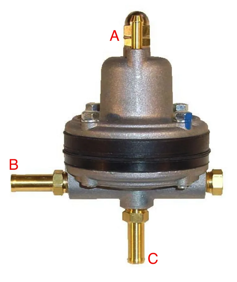

  • Salu, ich habe irgendwie ein Verständnisproblem beim Einbau eines Malpassi Benzindruckverstärkers im MPI. Den orginal Regler am Rail gegen den neuen zu tauschen kein Problem. Allerdings der PBV hat 3 Anschlüße (siehe Bild)
    Ich bin davon ausgegangen:
    Anschluß "A" der schmale Anschluß am PBV ist für die Leitung die ursprünglich an den Orginal Regler am Rail ging - passt auch vom Schlauchdurchmesser.
    Anschluß "B" ist der Anschluß für den neuen Regler am Rail den ich ersetzt habe
    Anschluß "C" - ???? - welcher Schlauch muß / soll denn hier angeschlossen werden? In der Anleitung steht Connect return, ich kann mir darunter aber nichts vorstellen und an der Versorgungsbrücke (Rail) ist auch kein weiterer Anschluß oder ähnliches

  • Der Adapter ist völlig überflüssig. Setz den originalen BDR wieder ein und entferne vorher den O-Ring. Diesen gut aufbewahren, für spätere Rückrüstung.
    Der neue BDR kommt in den Rücklauf des Benzinkreises. Ein optimaler Platz wäre in der Nähe des Spülluftventils. Dort die Rücklaufleitung durchschneiden.
    A: Unterdruckleitung von der Ansaugbrücke (wie original)
    B: Rücklauf vom Rail
    C: Rücklauf in den Tank
    Jetzt ist es zwingend notwendig den Benzindruck genau so einzustellen, dass unter Vollast bei 4.500 ein Lambdawert von 0.85 bzw ein AFR von 12.5 anliegt und gleichzeitig die Ausregelung bei Standgas noch über 80% liegt.
    Der neue BDR hat KEINE Grundeinstellung!
    Der Druck muss mehrfach angepasst werden, da die ECU alle Werte adaptiert und gegenregelt.
    Ich bezweifle stark, dass du die technischen Mittel und Vorraussetzungen hast, das Gemisch einzustellen. Daher noch einmal ein ernst gemeinter Rat von mir: lass die Finger davon!
