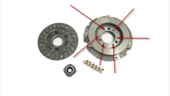

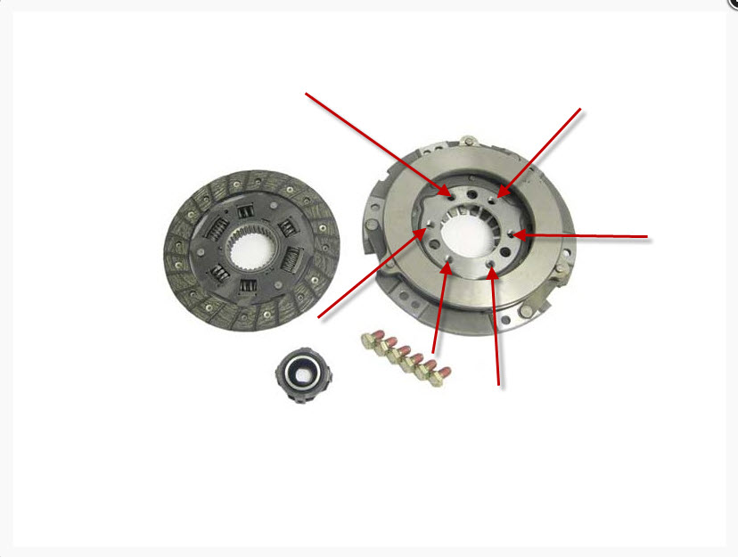

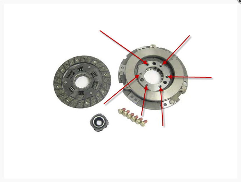

  • möglicherweise sind die bolzen zwischen kupplungsdruckplatte und konusaufnahme lose. das klackert metallisch hart und hört auf, wenn die getretene kupplung das ganze wieder unter spannung setzt.
    dazu muss die kupplungseinheit demontiert werden...
    Bilder
    Gruss Andy

  • zur vervollständigung:
    die bolzen "druckplatte an konusaufnahme" bekommen 25Nm anzugsmoment.
    und werden mit (loctite) schraubensicherung eingesetzt.
    ...und aus eigener erfahrung mit dem mini eines clubkollegen...das war von der fehlerbeschreibung her genau das gleiche verhalten und weder ausrücklager noch primärtrieb die ursache, sondern genau diese sechs bolzen ;)
    wie auch immer
    viel erfolg!!!
    Gruss Andy
