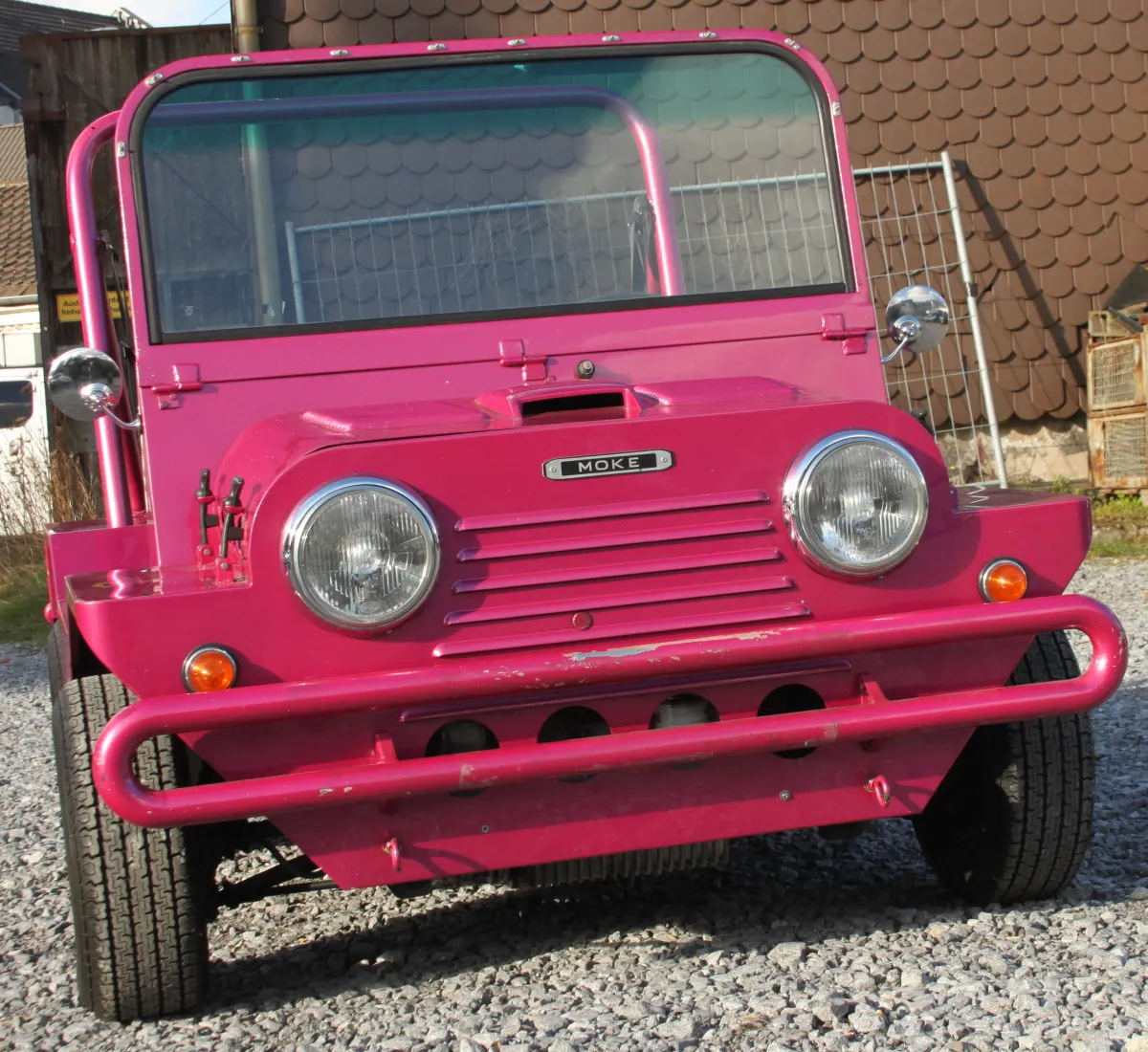

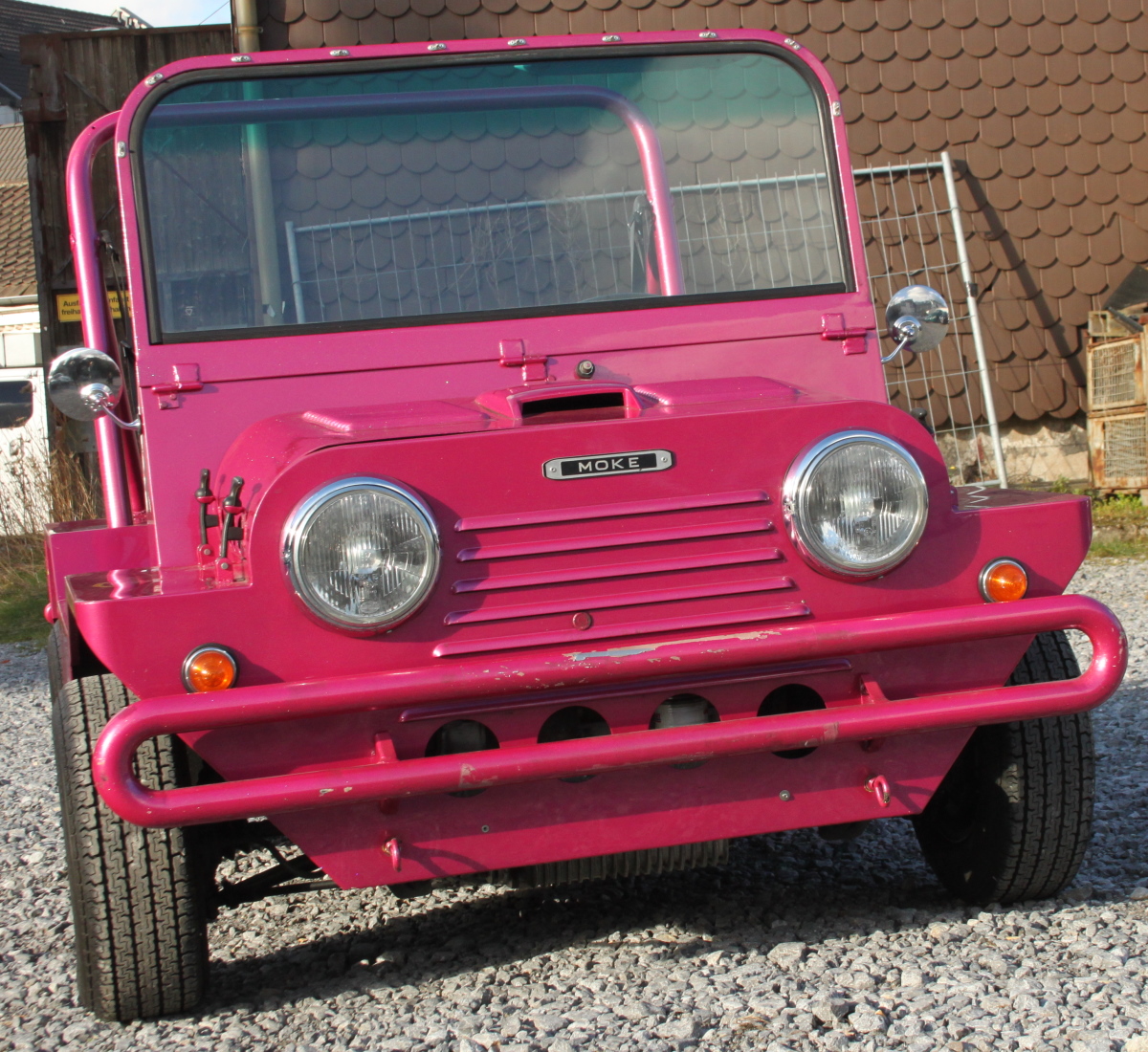

also, bei unserem Schmitt ist das SO wie auf dem Foto zu sehen dreißig Jahre lang problemlos durch den TÜV gegangen. Exacton mit 165ern auf Scheibenbremsen, der kleine Schmitt ohne jeden Ansatz von Verbreiterungen. Das steht auf jeder Seite locker ca. 5 cm raus - wie selbst ein Blinder ertasten könnte..... Auch in unserem Besitz schon zweimal durch einen "echten" TÜV-Menschen anstandslos auf dem "normalen" Weg abgenommen worden! Sogar bei der H-Abnahme im letzten Mai.
