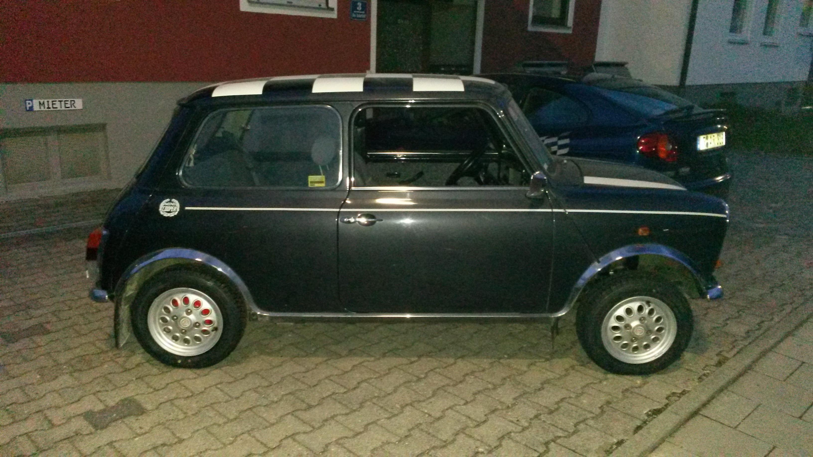

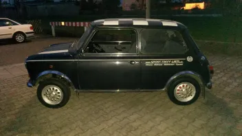

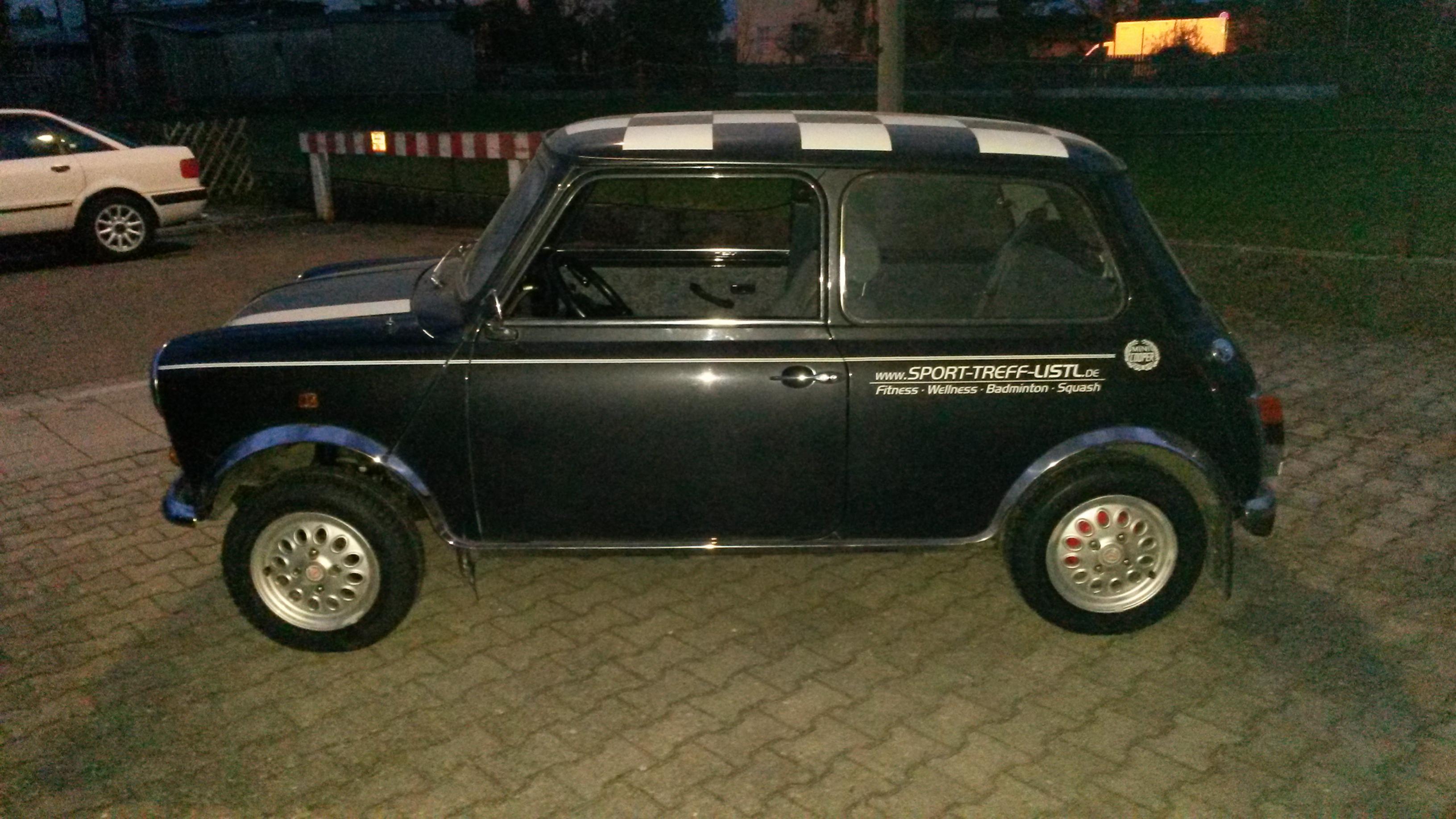

  • Hallo Mini-Freunde,
    ich habe es endlich geschafft vorn die Gummifederelemente und Trompeten zu erneuern, hoffe nur der TÜV'ler hat nix gegen die einstellbaren Trompeten da diese keine ABE haben. Mal sehen ob er das bemerkt :) Muß nochmal messen wie hoch der Mini jetzt vorn ist, schaut auf jeden Fall besser also höher aus wie vor der OP ...
    PS: der Federspanner hat nicht wirklich funktioniert irgendwie gings dann doch rein ...
  • Willst du damit ins Gelände, oder warum schraubst du ihn nicht ein bisschen runter? Zumal er optisch vorne höher ist als hinten.
    So fährst du ja immer Bergauf, was mehr Sprit kostet:tongue:
    Gruß Daniel :cool:
  • das setzt sich noch, allerdings wird das ca. ein dreiviertel Jahr dauern...nur Geduld, wird schon!
    Gruss Andy
  • hahahaha............wie ? er geht nicht tiefer mit hilos ;) stimmt was nicht.
    bis denne :thumbs_up:
    [SIGPIC][/SIGPIC]
    Es ist äusserst schade daß die dummen immer so selbstsicher, und die klugen so voller zweifel sind.
  • Mit der Bodenfreiheit würde der Moke heute noch (erst recht) im nahen Osten eingesetzt.
    (Trudi ist der Hund)
  • Erst mal ein paar hundert km fahren, am besten auf Straßen mit viel Bodenwellen. Dann setzt sich die ganze Sache. Vorher die Hilos (Welche sind das?) ganz tief stellen. Da - wie beschrieben- das Federspannelement nicht klappte, bist Du sicher, dass der Oberteil der Hilos richtig im Federlement sitzt?
