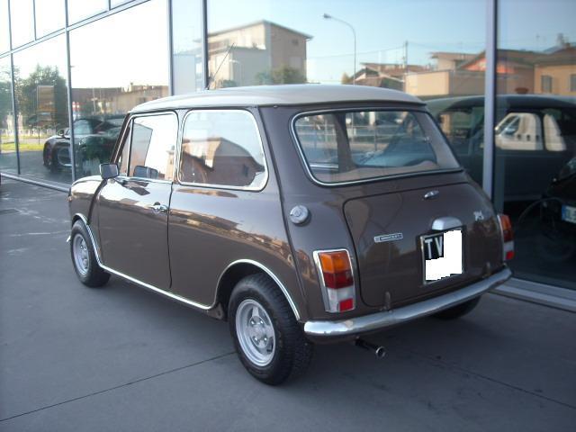

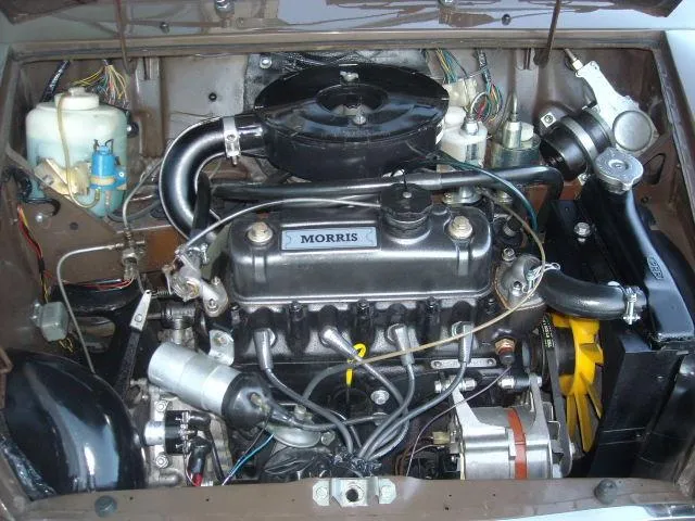

  • Hallo habe mit einen Inno 1001 gekauft Bj. 1975 , was muß ich jetzt Tanken ? mit Blei zusatz oder ohne , der Motor ist der original

  • da der motor vom 1001 hoch verdichtet ist, solltest du super+ tanken.
    bleiersatzstoff...da scheiden sich die geister...ich würde es machen, schaden tut es mit sicherheit nicht.
    gruss andy
  • Bleizusatz ist fast wie das Öl, eine Glaubensfrage.
    Aber bei einem 1001er original sind die Ventilsitze nicht gehärtet und da nehme ich Bleizusatz. Und vom Motor, da bin ich mir mit der Verdichtung nicht ganz sicher, aber ich meine mich zu erinnern, daß hier 98 Oktan angesagt ist, das wäre Super Plus.
