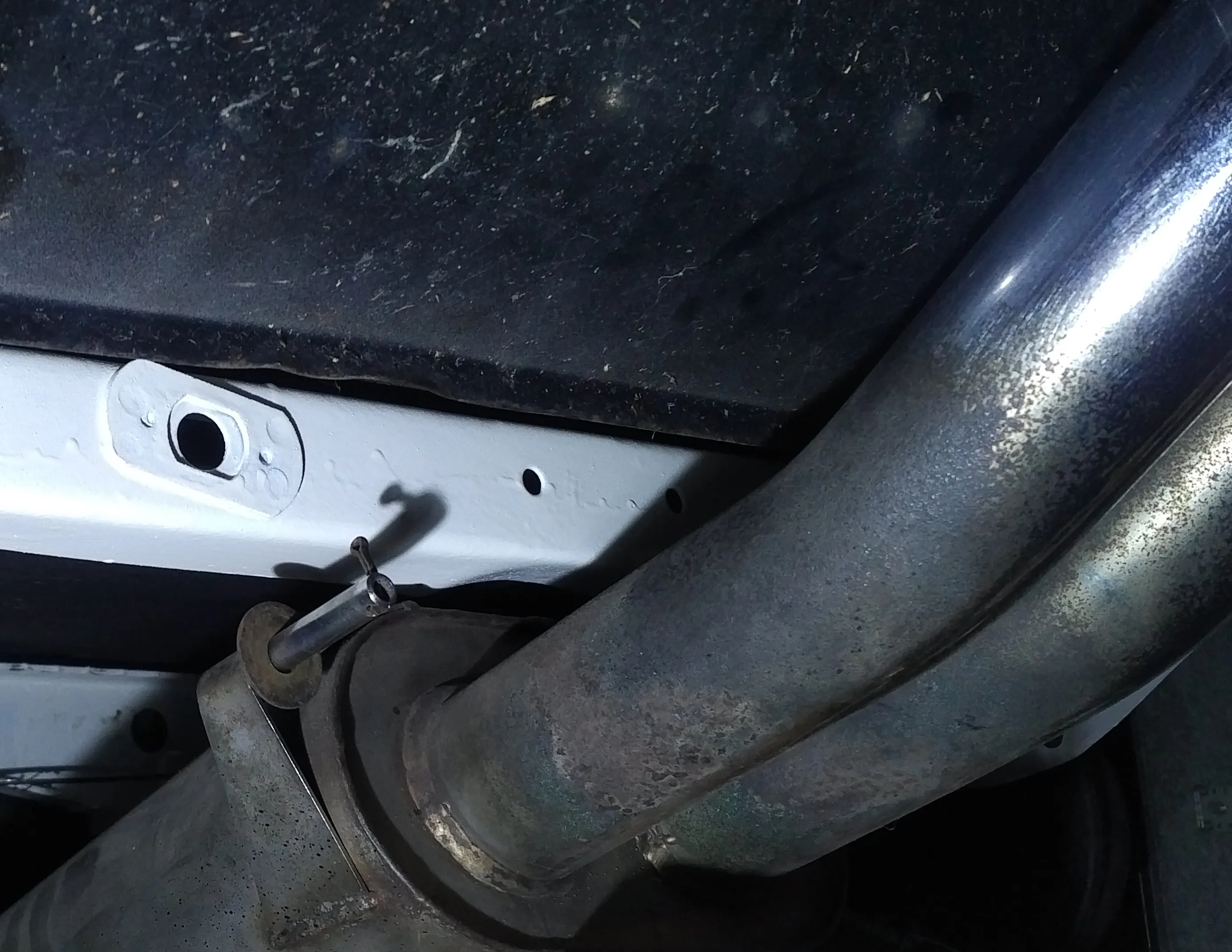

    Heute habe ich den Endtopf mal probeweise unters Fahrzeug gehalten, dabei habe ich gemerkt das ich schon vorhanden löcher mit Gummis nutzen könnte.
    Ich möchte gerne die größeren Löcher aussen nutzen. Hat hier schonmal jemand eine aufhängung hierfür gebastelt?
    Ich denke eine Schraube mit Mutter sollte genügen, dann den Gummi drauf und am ende noch eine Mutter hin.
    Von der Mutter größer her würde die von der Welle der Hinterachsschwinge gut klappen.
    Welche größe hat diese denn?
    Hat jemand vlt ne bessere Idee ohne anbohren und schweißen.

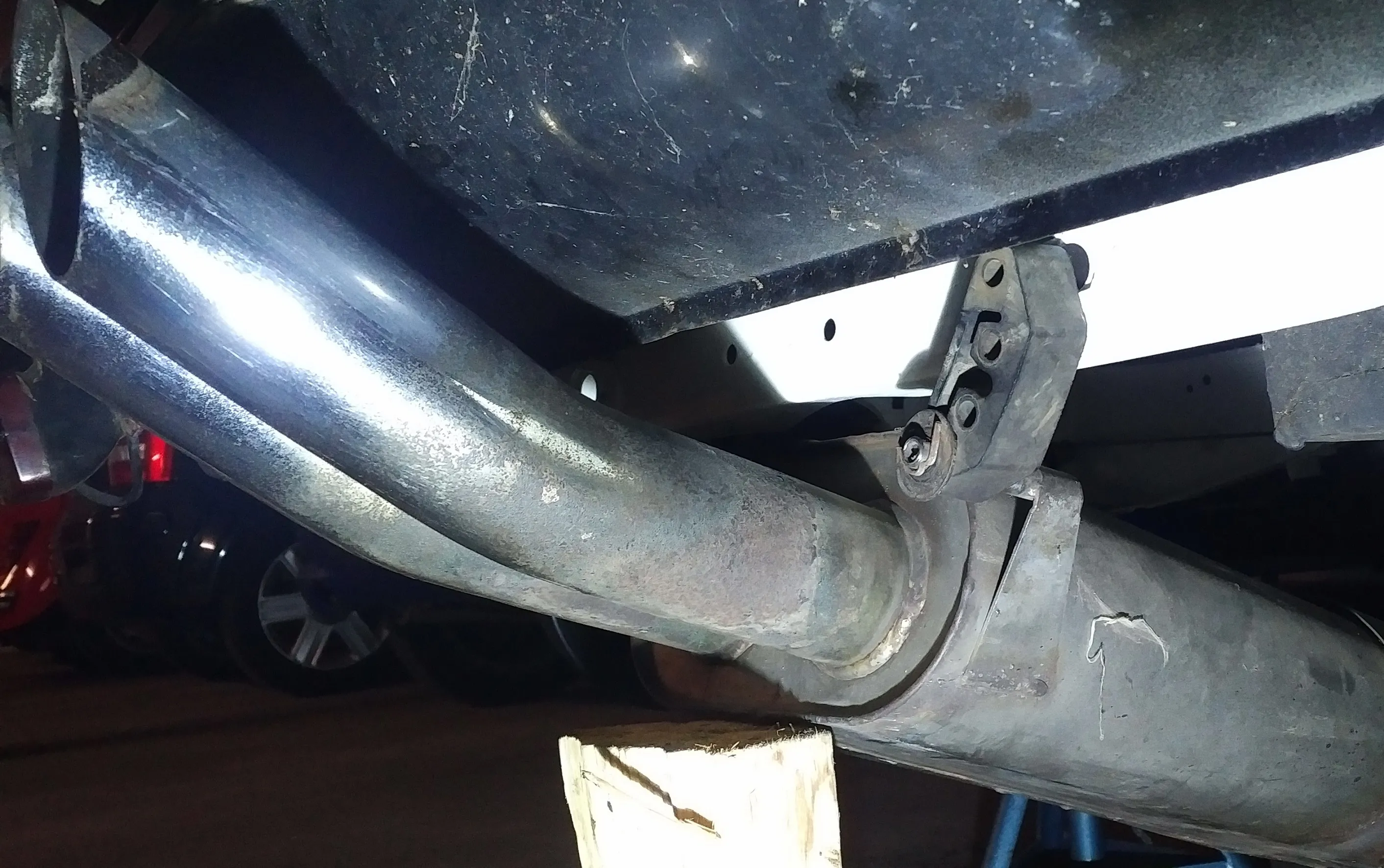

  • hmm dnan schau ich mir mal diese gummipuffer an. Die haben ein 5/16" UNF Gewinde
    Vlt finde ich dann passende schrauben. 2mal Gummi brauch ich dann ned.
