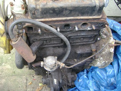

  • Ne da hat er eine Platte wo aussieht wie selber gemacht mit 2 Schrauben ! Wo ich dachte das es der Deckel für die stößelstangen ist!
  • Ok das wäre ja mal nicht schlecht ! Wie gesagt wenn jemand Interesse hat und mir helfen kann wenn er Bilder hat würde ich gerne Bilder per Email an jemand schicken weil mit dem Handy kann ich irgendwie keine Bilder hochladen !
  • Müßte ein 1275er A-Serie Motor sein, befeuert mit einem dafür zu kleinen HS 2 Vergaser
  • langsam....so funktioniert das nicht...
    es ist also wahrscheinlich ein 1275er...
    welcher zylinderkopf ist verbaut? ventilgrößen?
    welche nockenwelle?
    welche kolben?
    welche verdichtung?
    so ohne motornummer müsste man das alles in erfahrung bringen und DANN kann man sagen, welche leistung der mal gehabt hat...
    es gab 1275er motore (keine S) von 54PS (1275GT) bis 64PS (Inno Cooper)
    und als A+ 60PS (Metro), 61PS (Vergaser Cooper), 70PS (Innocenti de Tomaso), 94PS (MG Metro turbo)
    und ein weber doppel brauchts erst nach einigen tuningmaßnahmen....
