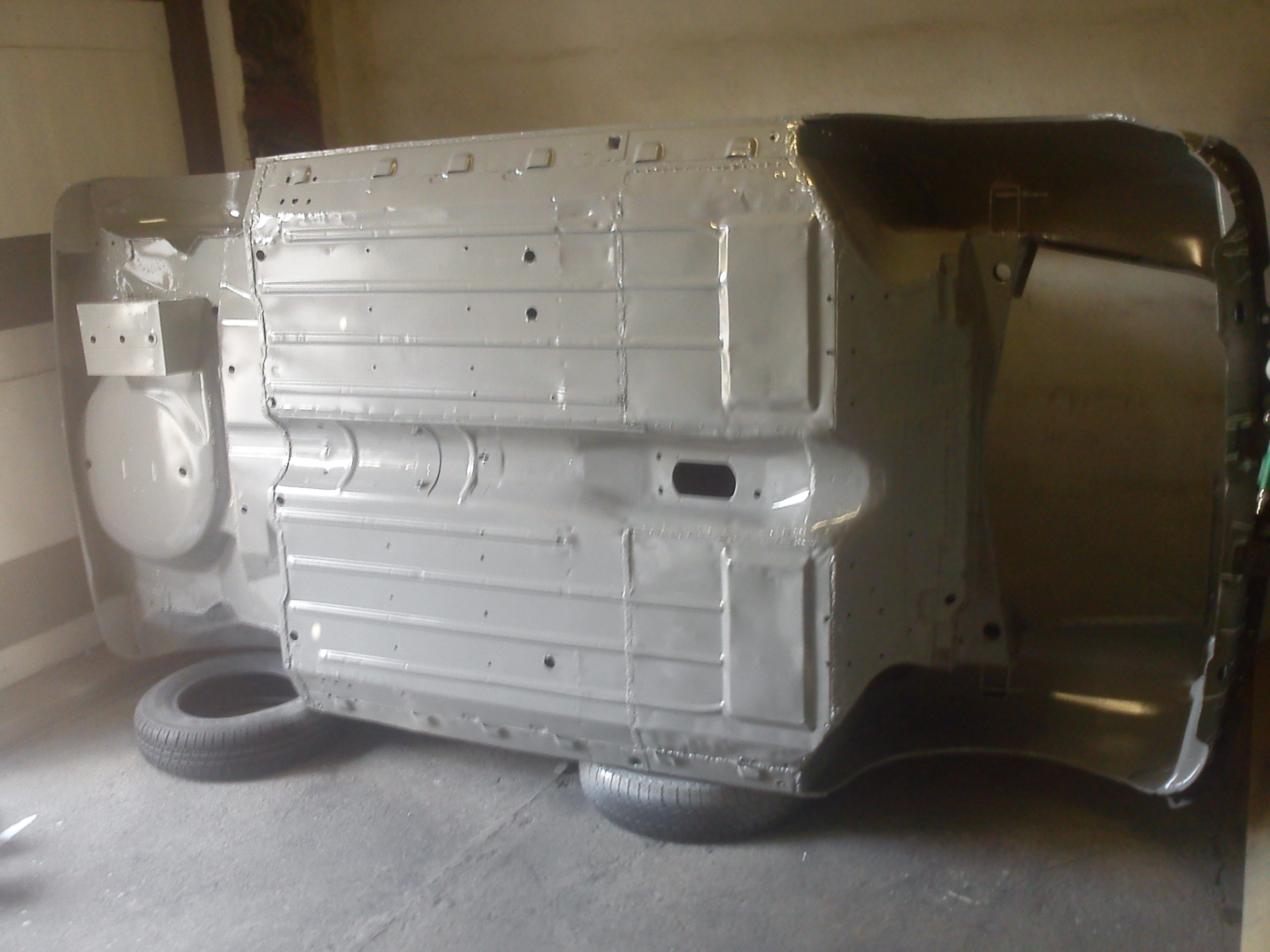

  • Hallo Kolja,
    Ich hab meine Leere Karosse auf die Seite gelegt. Ein paar alte Reifen unter die Schweller gelegt (!Drauf achten das beim Kippen nicht die hintere Seitenwand eingedrückt wird!)
    Dann einer hebt hoch und ein Helfer packt von der anderen Seite an und dann langsam ablassen auf weitere 2 Reifen die unter die Dachkante gelegt werden.

  • Da nimmst Du die ganze Stabilität aus dem Häuschen und wenn das dann auch noch auf dem Dach liegen soll..........:-( da hätte ich ein ganz flaues Gefühl.
    Soviel Verstrebungen kannst Du garnicht eischweißen, dass da hinterher noch was in Form ist...
    Doch, ist überhaupt kein Problem.
    Es muss nur in alle Richtungen, diagonal, quer und längs versteift werden und alle Diagonalen müssen sich in der Mitte des "Häuschens" treffen. Dadurch wird die Karosserie in alle Richtungen ausgesteift und es verzieht sich nichts mehr.
    Und mit 2 Bügel-Trägern steht er absolut fest und sicher. Dazu kannst du auch noch Lenkrollen montieren und die ganze Chose bleibt auch noch beweglich.
    Die Bügel und Dachkante tragen weitaus mehr als 80 Kg, also kein Problem. Die Dachlast dient ja auch mehr der Sicherheit = Kurvenneigung sowie auch bei Unfällen, damit die Dachlast nicht so einfach zum Geschoss wird...
