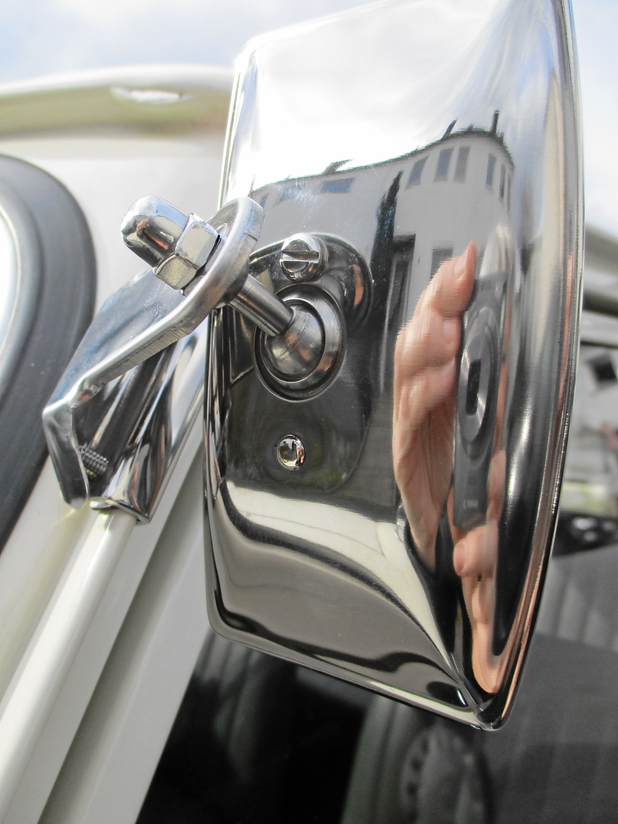

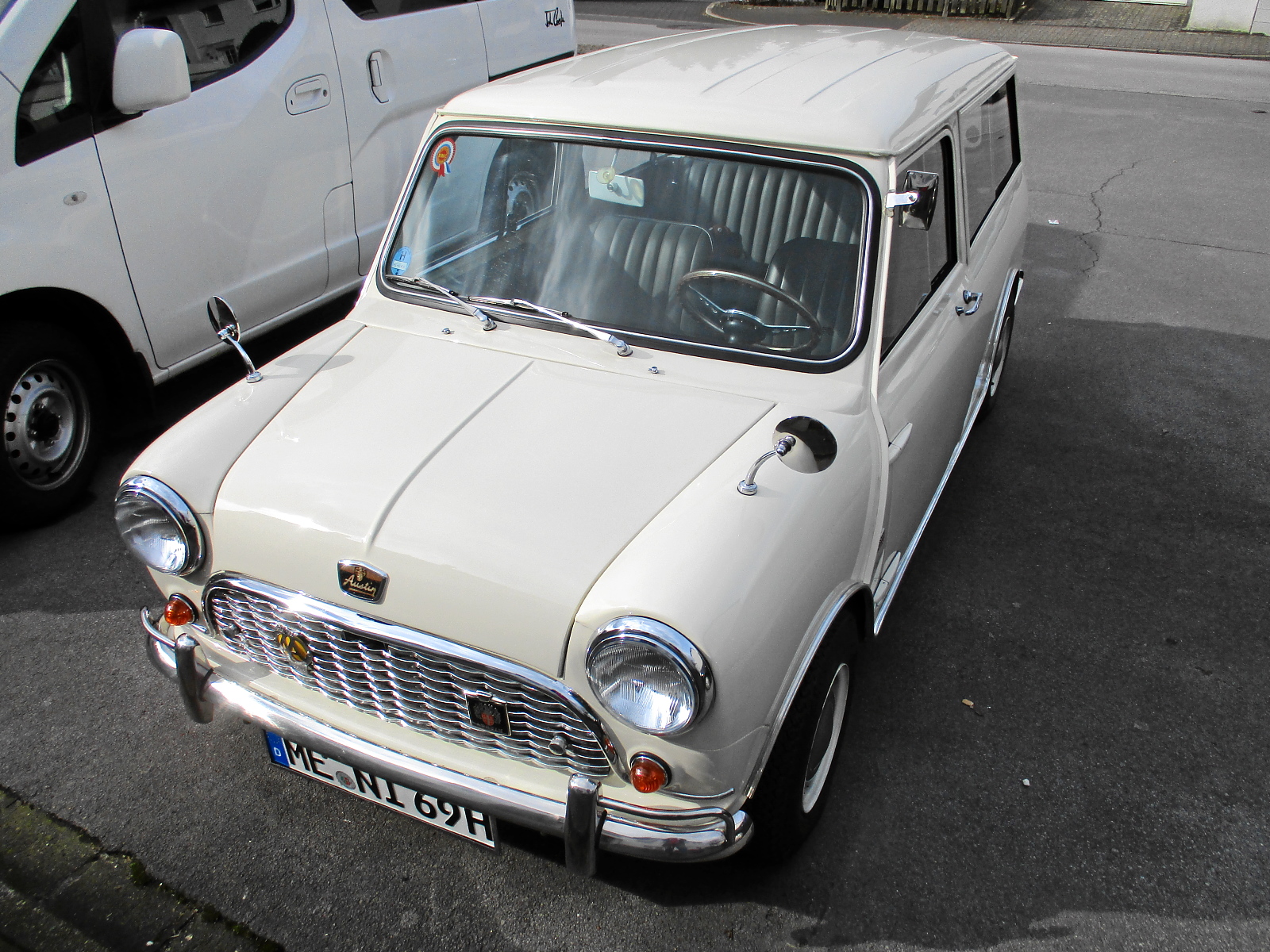

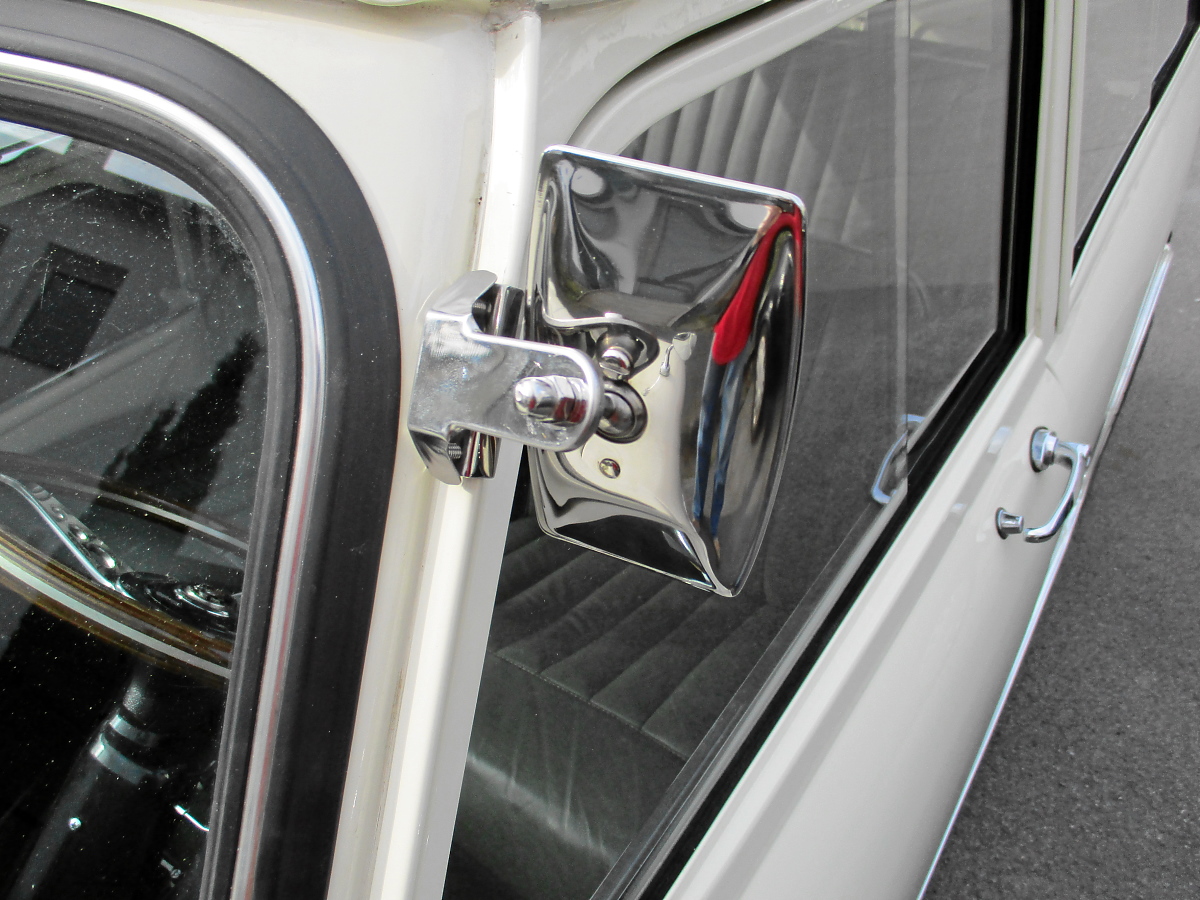

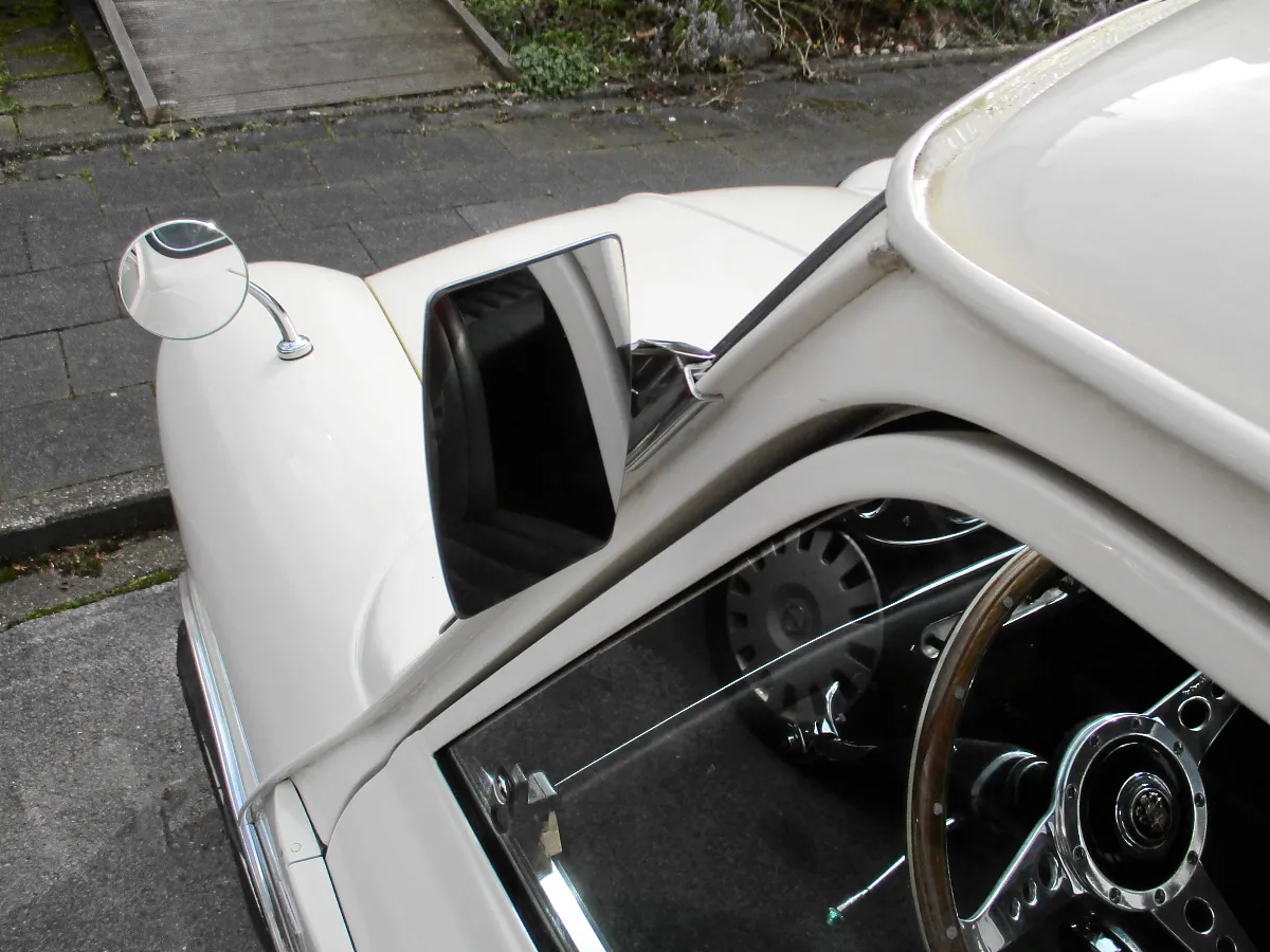

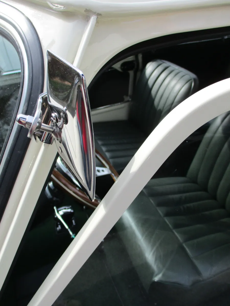

  • So, Spiegel ist heute Nachmittag angekommen. Natürlich gleich montiert..... Er passt prima, hat insofern einen gebogenen Halter, damit man die Tür auch noch problemlos auf bekommt. Der Freiheitsgrad der Spiegelfläche ist enorm, der lässt sich in jeder Einbauposition optimal einstellen. Offenbar doch ein Qualitätsmerkmal?!? Material ist einwandfrei, und das Spiegelglas ist tatsächlich gewölbt für einen möglichst großen Sichtbereich. Bin zufrieden, suche also nicht mehr weiter.
    Ein paar Bildchen zur Dokumentation anbei:
