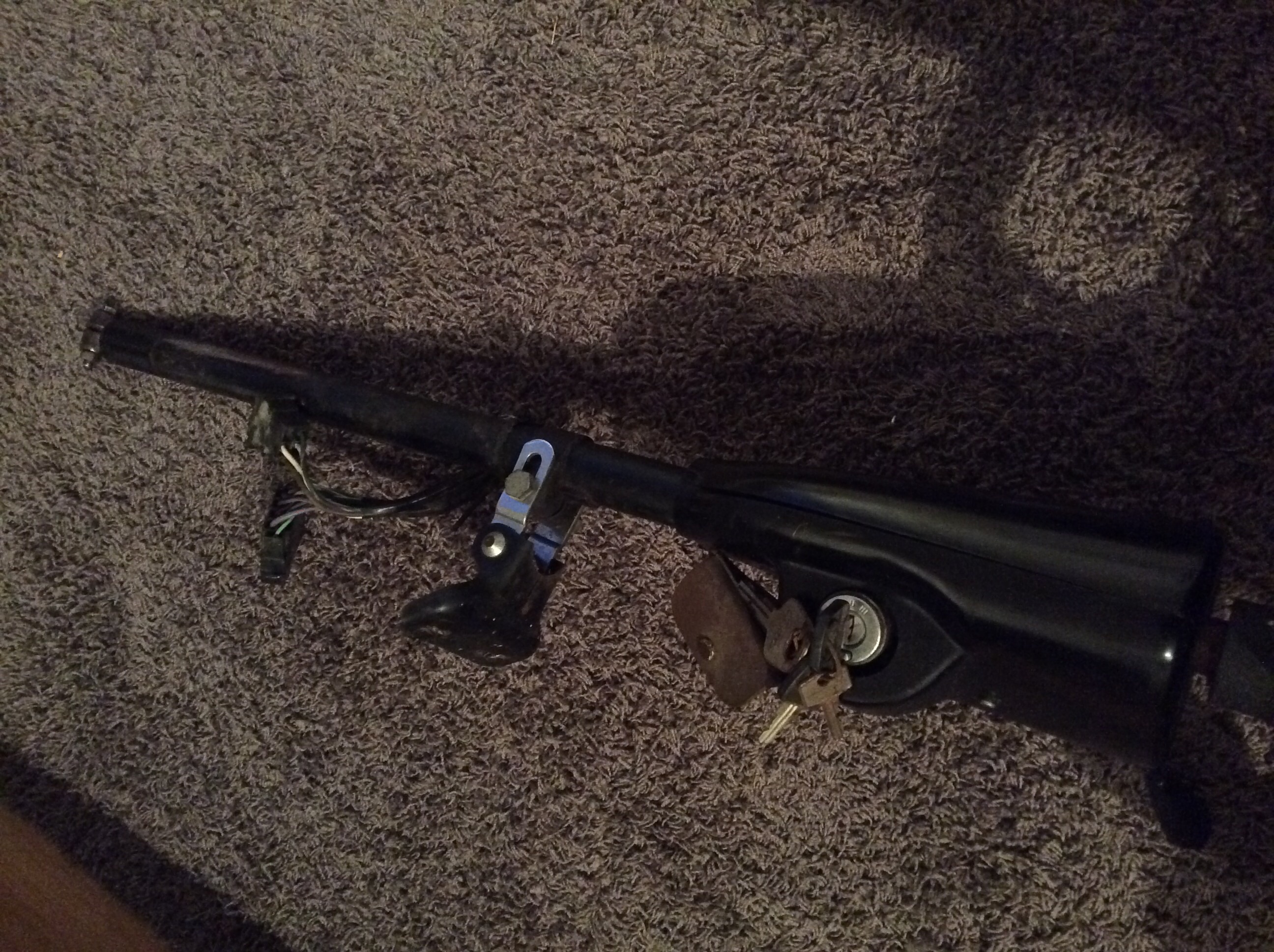

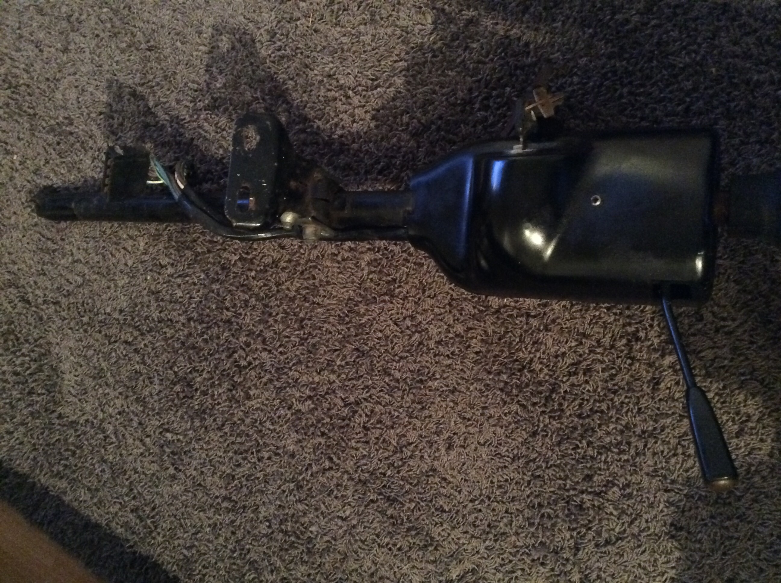

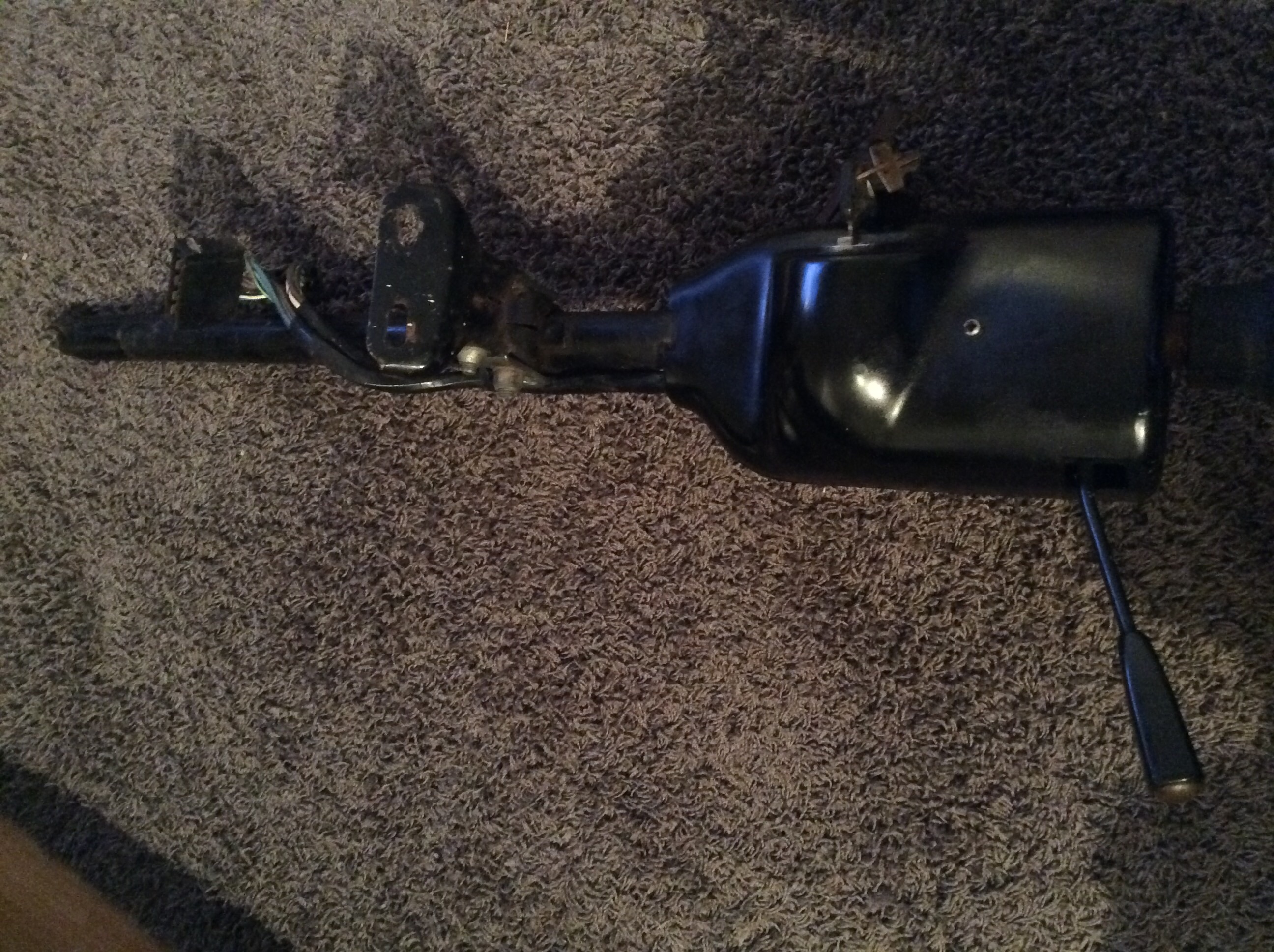

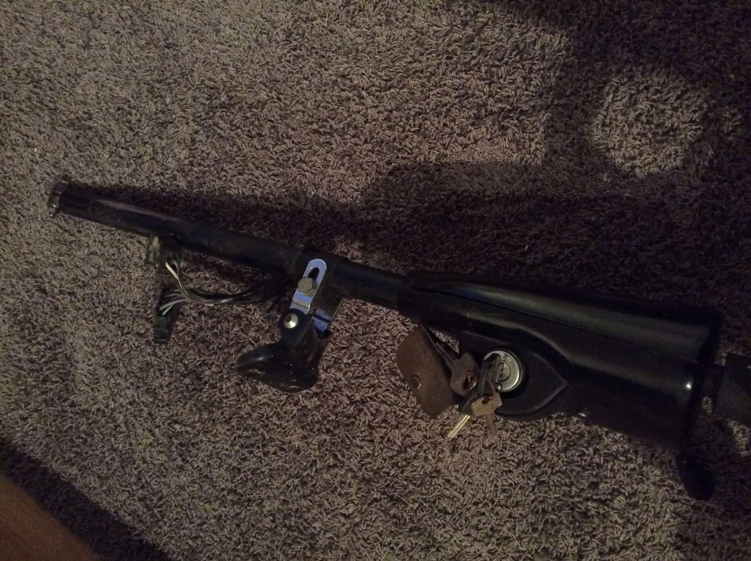

Lenksäule identifizieren
Hi, sollte Mini MKIII Bj so um 1975 sein.
Lg
Michael
ja, Mk III, aber kann auch schon Bj. ab Ende '70 / Anfang '71 sein. Unser 73er hatte die gleiche Säule mit Schalter und Verkleidung. MK II hatten den gleichen Lenkstockschalter, aber das Zündschloss nicht in die Verkleidung integriert.
Ja, MKIII. Fängt Ende '70 an und hört Ende '75 auf, Produktionsraum nicht Zulassungszeit:-))
Die ersten MK III hatten das Zündschloss am Schalterpanel mit den großen Licht und Wischerschalter.
Lg
Michael
Auch in Deutschland? Da gab es ja sogar Sonderlösungen mit vom Importeur (Brüggemann) nachgerüsteten Lenkradschlössern beim Mk II, genau wie andere Kennzeichenleuchten ohne Klapp-Nummernschild. Und mein 1972er (Frühjahr) Mk III vor gefühlten 386 Jahren (~1985) hatte ebenfalls schon das ganz normale Zündschloss an der Lenksäule wie unser kürzlich abgegebener 1973er MK III.....
