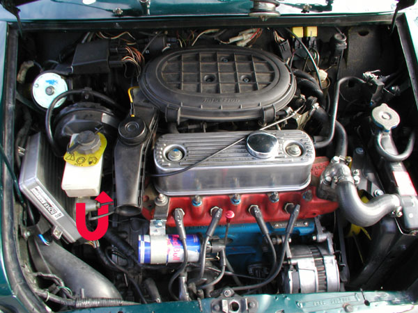

    hab da mal no dumme frage:
    wo ist der ausrückhebel der kupplung und wie komme ich daran?
    das ding scheint zu klemmen, bekomme keinen gang mehr rein und das kupplungspedal lässt sich wie butter treten.
    mein kleiner steht nun seit ca 1,5 jahren und ich denke das während dieser zeit das ding nun festsitzt.(Mayfair Bj.88)

  • wenn du vor der geöffneten haube stehst, ist das auf der linken seite. die zuluft für die heizung hat dort den ansuagschnorchel darüber.

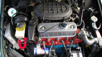

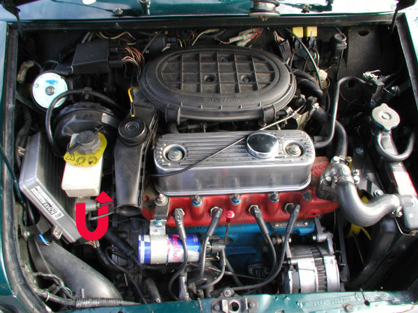

  • lage des ausrückhebels sie pfeil im angehängten bild.
    ich bezweifle aber, daß das problem ein fester ausrückhebel ist. der würde nämlich bewirken, daß sich das pedal gar nicht mehr bewegen läßt.
    könnte an einer defekten hydraulik liegen. wie sieht denn der flüssigkeitsstand aus? vielleicht irgendwo ein leck?

  • ausrückhebel gefunden.danke.
    bild ist leider noch nicht freigegeben.leck? flüssigkeitsstand?werd ich mal morgen prüfen. kann soetwas denn undicht werden durch "nichtgebrauch"? der kleine musste schließlich 1,5 jahre nichts tun.
