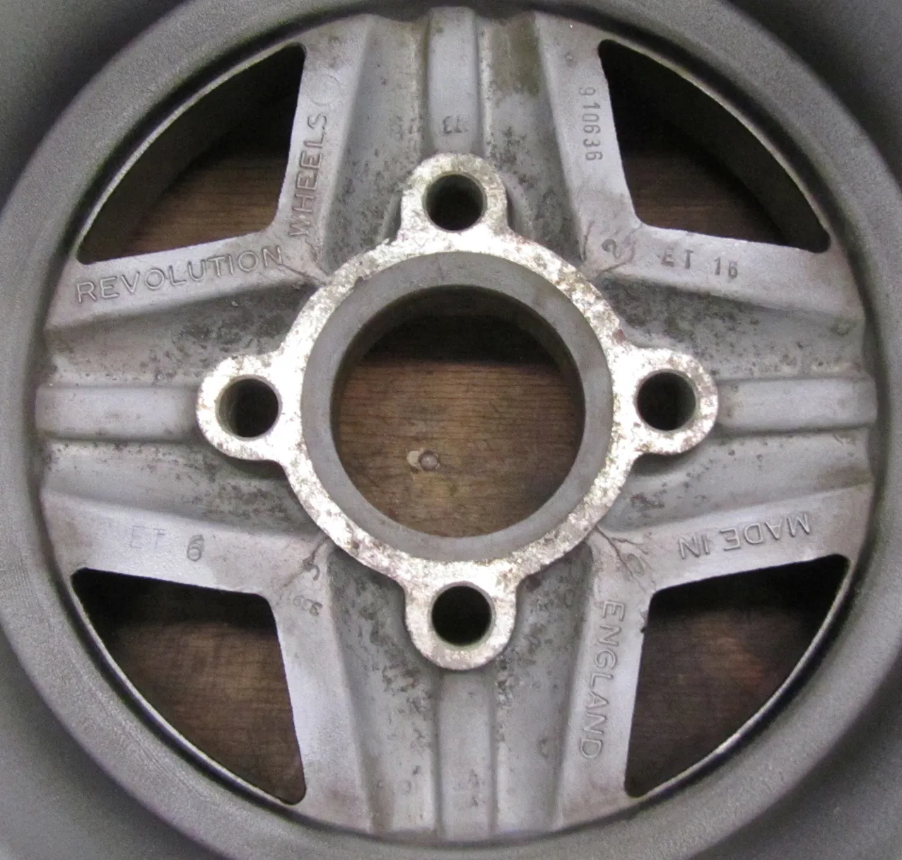

    ich habe vor kurzem einen Satz Revolution 6x10 gebraucht gekauft.
    Jetzt habe ich mir die Felgen einmal genauer angeschaut. Auf der Rückseite steht
    Revolution Wheels. Auch visuell sehen die Felgen aus wie echte Revolution und keine
    Revolite Kopien.
    Was mich wundert ist die eingeschlagene Einpresstiefe ET16! Dieser Wert ist mit Schlagzahlen
    eingeschlagen. Zusätzlich steht dann nochmal ET6 ebenfalls eingeschlagen auf der Rückseite.
    Ja was nu?
    Ich dachte, es gibt entweder ET5 oder ET7 (hab ich auch noch einen Satz) bei den originalen Revolution 6x10.
    Könnt ihr mich aufschlauen?
    Danke euch.
    Grüßle aus dem Schwoabeland
    Andi

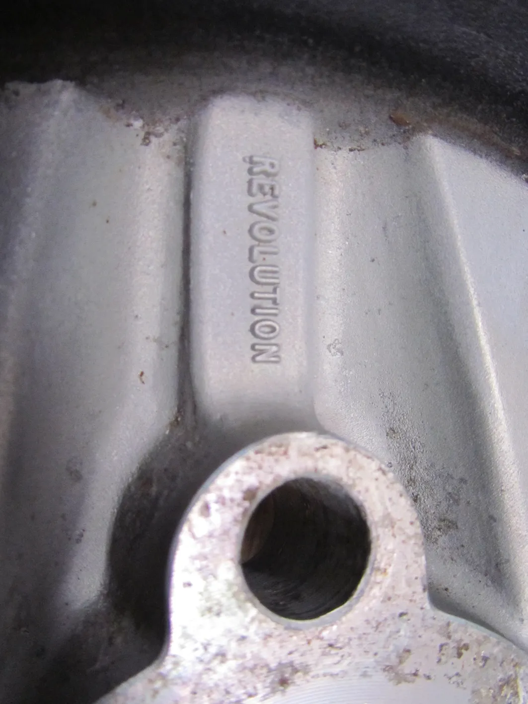

    REVOLUTION tragen selbigen Namen erhaben entlang der Speiche aufgegossen. Sodann die hintere, sogenannte 'backdepth' ausmessen und zur Felgenbreite in's Verhältnis setzen, was die Einpreßtiefe ergibt.

  • Hallo zusammen,
    bei beiden Felgen(sätzen) die ich habe sind die Revolution Schriftzüge entlang der Speiche und erhaben. Bei der einen jedoch "Revolution Wheels" und "Made in England" jeweils über 2 Speichen, sozusagen "über Eck".
    Diese Felge hat auch auf einer Speiche ET16 und auf der gegenüberliegenden Speiche noch einmal ET6 als eingeschlagene Ziffern.

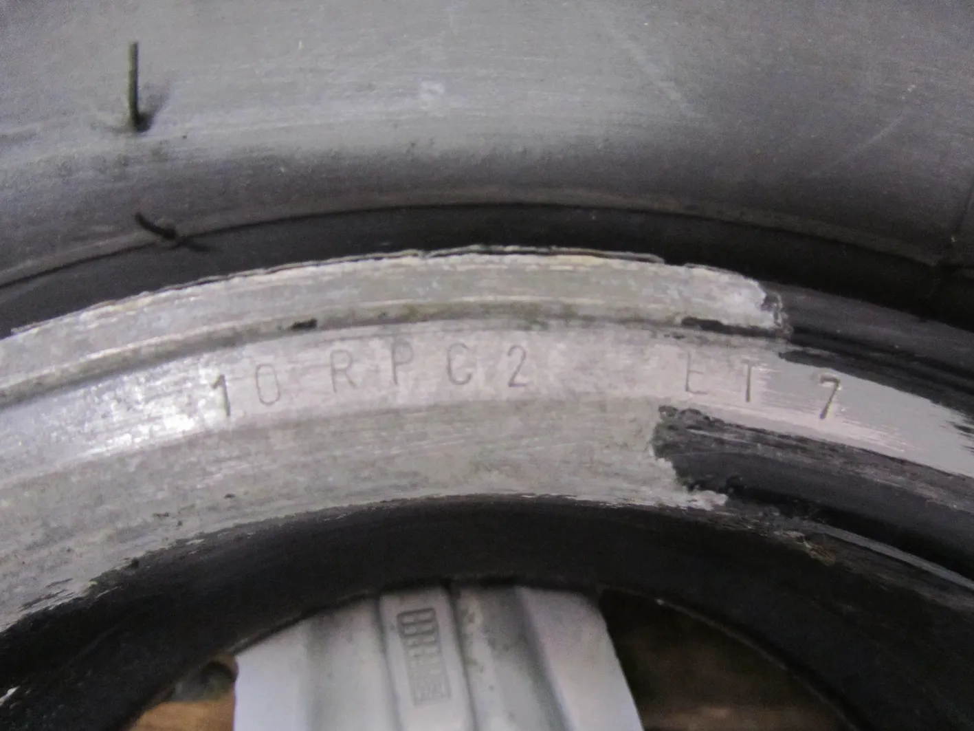

    Die andere Felgenvariante hat lediglich auf einer Speiche mittig den erhabenen "Revolution" Schriftzug und eine Gußnummer aus dem Jahr '92.
    Außerdem steht auf dem inneren Felgenhorn eingeschlagen die Angabe "10 RP C2 ET 7".
    Optisch sind die Felgen ansonsten sehr sehr ähnlich. Auch der Backspace (Felgenflansch zu Felgenhorn innen liegt bei ca. 92mm bzw. 91mm sehr dicht beinander).
    Bleibt die Frage, welche Felge hat eine bessere Chance beim TÜV und würden somit eine Aufarbeitung eher rechtfertigen?
