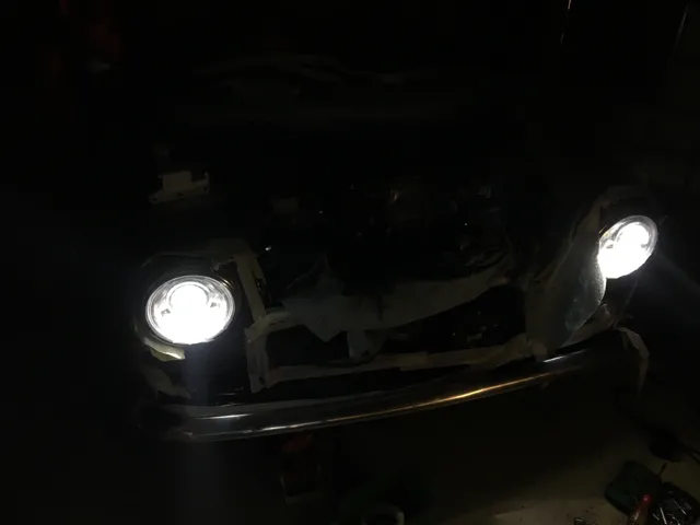

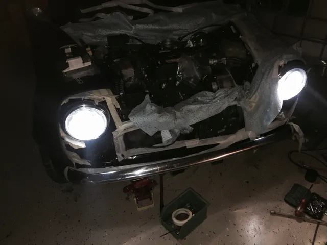

  • also ich wollte hier mal ein Update geben, ich selbst habe mich für die Nolden's in Chrom, klar entschieden http://www.world-of-nanook.de/shop/product_i…?products_id=55
    und ich muß sagen für mich machen diese auch vom ganzheitlichen Eindruck des Wagens einen sehr guten, nicht "Fremdkörper artigen" Eindruck. Die Helligkeit ist wirklich beeindruckend und der Look bei Nacht wirklich phänomenal.
    Der Einbau selbst ist relativ problemlos zumindest am MPI. Die Kabel sind Plug n Play - hier waren keine Lötarbeiten notwendig. An der Plastikeinfassung vom Mini in der die Scheinwerfer aufgenommen werden gibt es auch keine Notwendigkeit zur Modifaktion, hier findet sowohl die kleine Box, die Kabel und der Scheinwerfer platz. Einzigst die org. Chromhalteringe vom Mini müßen modifiziert werden, da die Schraubfanghaken hier nicht matchen, da die Nolden's die "Ausbuchtungen" an anderer Stelle haben. Ich selbst habe mir hier entsprechende schraubbare Clips gebogen und angefertigt - ist kein großer Aufwand, man muß nur darauf achten das diese dann auch sauber platziert werden.
    Einmal editiert, zuletzt von JayvanBehrens (11. April 2016 um 13:27)
