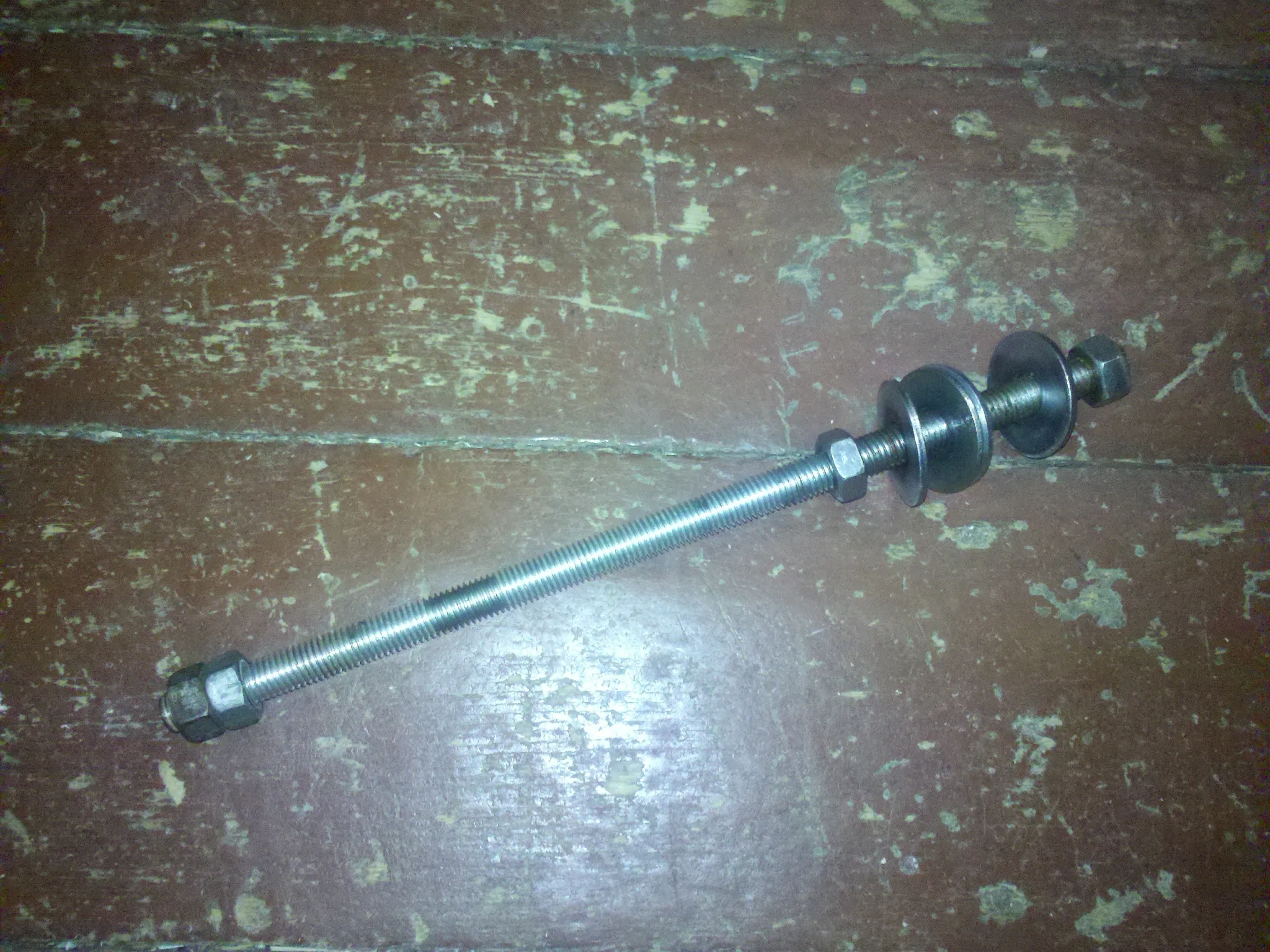

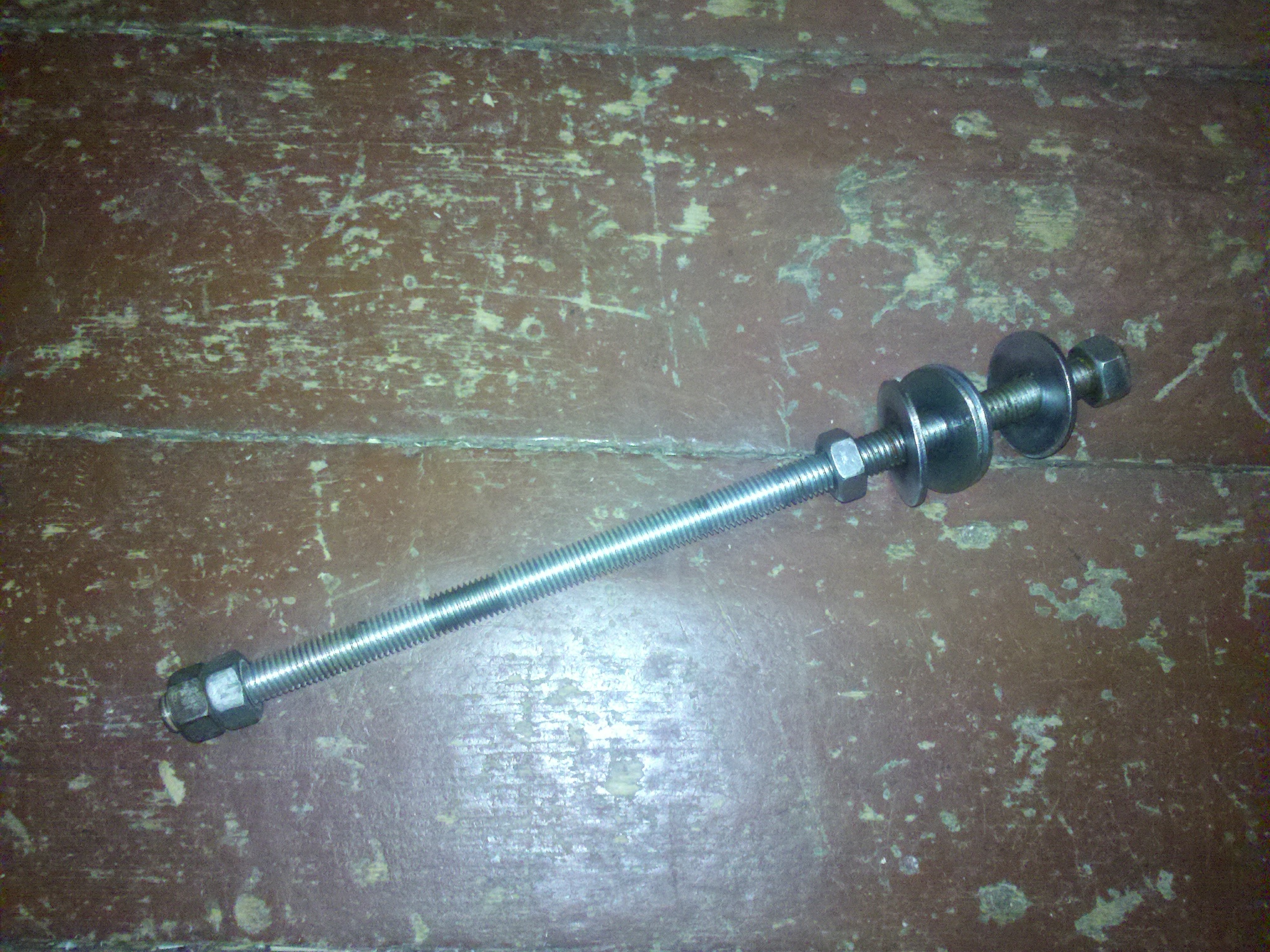

Auf dem Bild zu sehen ist ein Stück Gewindestange M14, ca. 330mm lang, ein paar Scheiben, ein paar Muttern.
Wie man das zum Gummispannen benutzt, erklärt sich wohl von selbst.
Natürlich weiß ich dass ein Regelgewinde eigentlich hier falsch angewendet wird (richtigerweie sollte hier ein Trapezgewinde sein), aber es hat bei mir schon ein Dutzend mal ganz locker funktioniert, sofern man darauf achtet das Gewinde immer schön eingefettet zu halten.
Ihr dürft jetzt trotzdem ganz viel und böse auf mir herumhauen, weil ich so 'ne technische Wildsau bin. Ich kann's vertragen.
(Und vermutlich gibt es eine Einschränkung: ganz alte Gummis haben wohl nicht das M14er Gewinde und der "Spanner" passt also nicht, man muss einen passenden (zölligen?) Schraubenstumpf vorne dranschweißen.)
Viel Erfolg!
