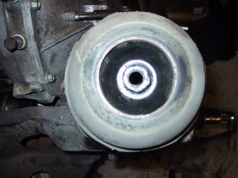

  • Hallo Mini-Gemeinde,
    möchte vorne die Federelemente ausbauen, habe aber kein Spannwerkzeug. Welches Gewinde hat das Federelement ? Ich meine die Mutter in die das Spannwerkzeug geschraubt wird und wie lang muß die Schraube sein? Siehe Abbildung!
    Danke für jeden Rat!
    Grüße Dirk
  • Nachdem ich das mit nem richtigen Federspanner mit M14-Gewinde gemacht habe, hier nur der kleine Tipp: Mach das nicht mit was gebasteltem.

  • naja, bei dem Dampf, den ich dahinterstecken musste, um das Gummielement weit genug zusammenzuziehen, muss man schon auf die Festigkeit der Materialien achten.

    Federspanner habe ich selbst gebaut, Gewindestange weit genug eingeschraubt und nur soweit wie nötig gespannt. Hat super funktioniert.

    er ist's noch, denn hauptsächlich habe ich ja das Gewinde vom Federelement ruiniert...
    olle Petze:D :D
    Für alle, die sich auch bisweilen mal dämlich anstellen:
    also immer schön weit reindrehen und beim lösen auch darauf achten, daß sich die Gewindestange nicht mitdreht
