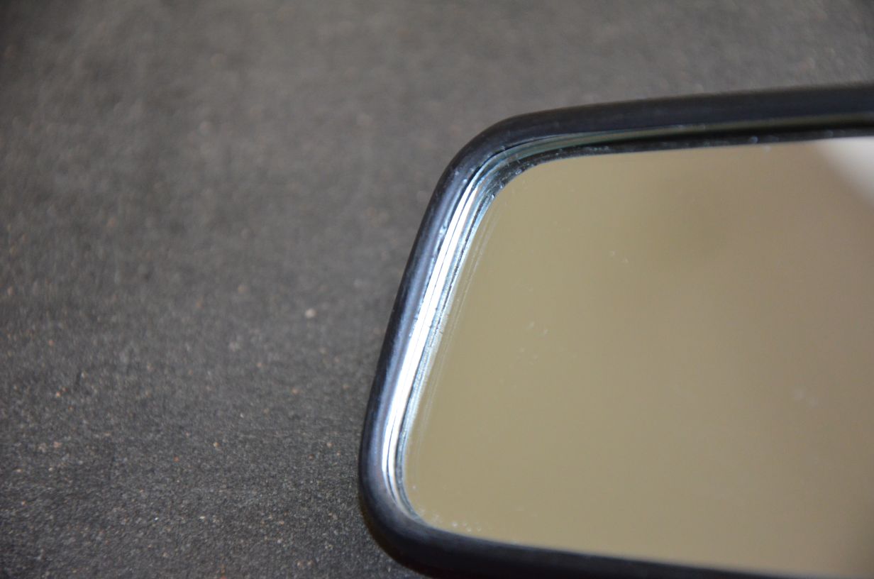

    hat es von euch schon einmal jemand geschafft, das Spiegelglas vom Innenspiegel zu erneuern, ohne das Kunststoffgehäuse zu zerstören?
    Bei meinem Inno wird die Spiegelfläche vom Rand her langsam "blind", d.h. der Spiegel bekommt da braune Flecken.

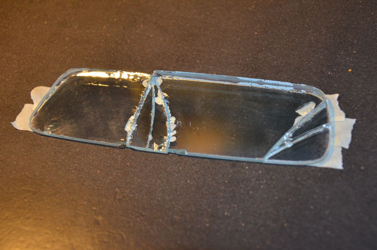

  • So, ich habe das Spiegelglas herausbekommen. Zwar nicht in einem Stück, aber immerhin kann man aus den Scherben noch eine Schablone zusammensetzen.

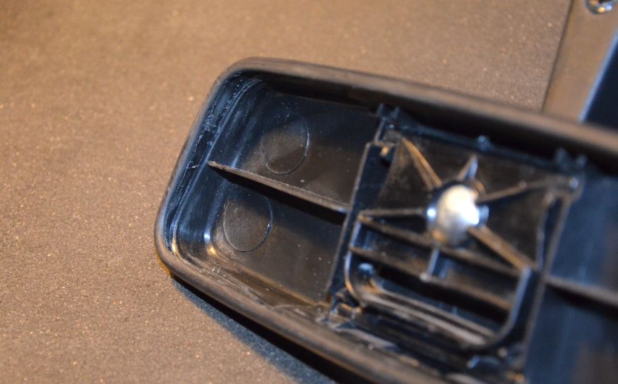

    Das Spiegelglas ist nur an der Kante im Rahmen verklebt, dahinter ist das Gehäuse quasi hohl - da kann nichts angeklebt werden. Das Gehäuse ist auch nicht teilbar und nach den vielen Jahren wohl auch nicht mehr so flexibel, wie es möglicherweise mal war. Die vorgeschlagene Methode mit der Benzinkur zum Lösen des Klebstoffes war mir nicht ganz geheuer, da ich befürchte, daß der Kunststoff damit nur noch schneller versprödet. Ich habe das Gehäuse einfach mit dem Heissluftföhn mehrfach angewärmt und dann versucht, mit Teppichmesser und einem Malerspachtel am Rand die Klebeverbindung zu lösen. Das ist mir nur zum Teil gelungen, da an den kurzen Seiten die Wulst vom Gehäuse ziemlich stramm über dem Spiegel sitzt. Mit Hilfe eines Schraubendrehers als Hebel durch die Öffnung des Abblendhebels liess sich dann nach einiger Zeit das Glas in mehreren Stücken aus dem Gehäuse entfernen. Jetzt muss ich mir erstmal einen Glaser suchen, der mir einen neuen Spiegel nach der Schablone schneidet.

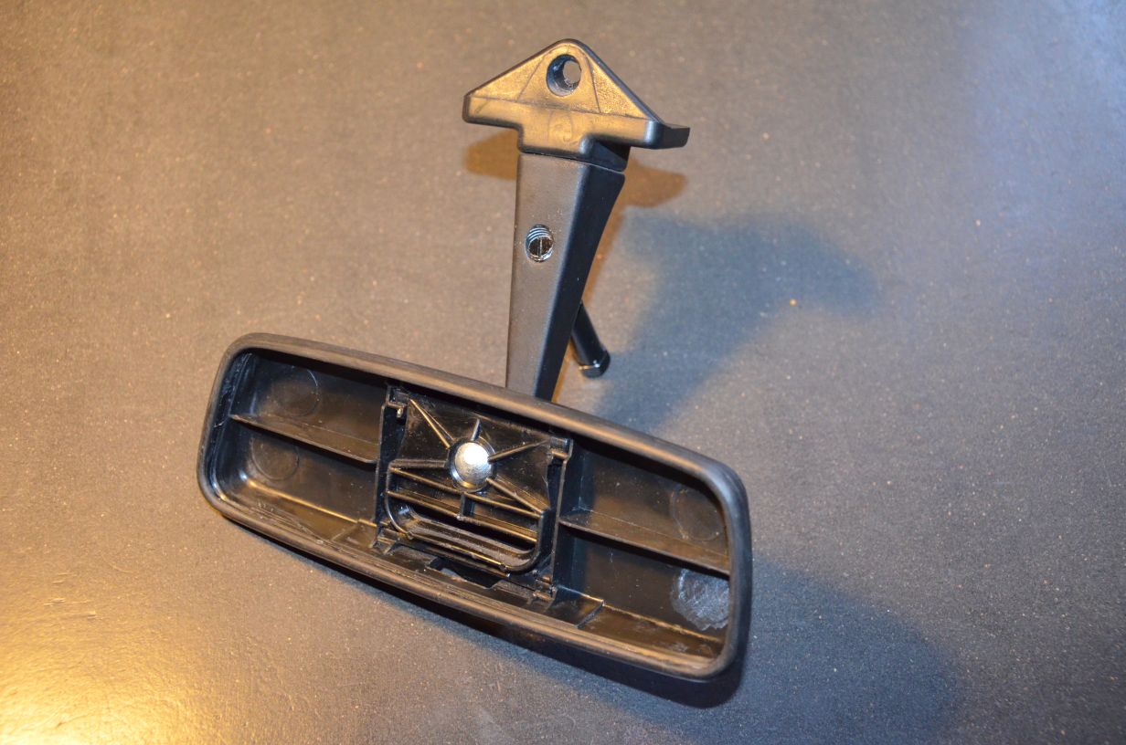

  • Die Phasen der einzelnen Versuche, das Glas aus dem Gehäuse zu entfernen, hatte ich leider nicht fotografiert.
    Daher hier nur der Ist-Zustand:
    Ich glaube, man kann grob die umlaufende Nut erkennen, in der das Glas gehalten wird.

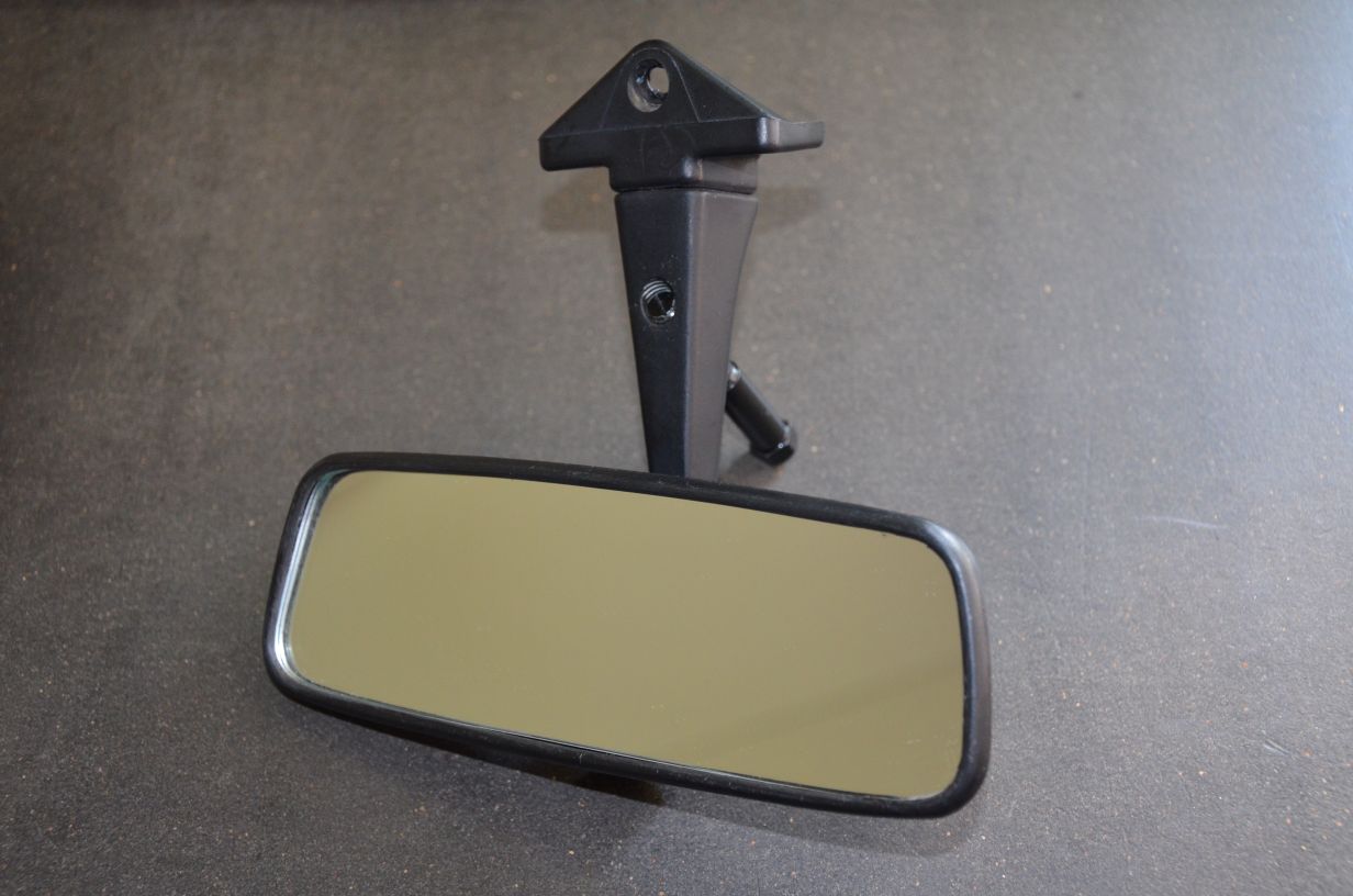

  • Hallo zusammen,
    es hat etwas gedauert, aber nun kann ich den fertigen Spiegel mit neuem Glas präsentieren.
    Ich habe hier in Bochum einen ebenso verständnisvollen wie kompetenten Glaser gefunden. Der hatte mich davon überzeugt, es lieber nicht selbst zu versuchen, das Glas in das nicht mehr neuwertig flexible Gehäuse zu drücken. Er bot mir an, das für mich komplett zu erledigen, für maximal 20 Euro. Was soll ich euch sagen - ich habe den Spiegel heute abgeholt und bin begeistert. Hat jetzt sogar nur 15 Euro gekostet :)
