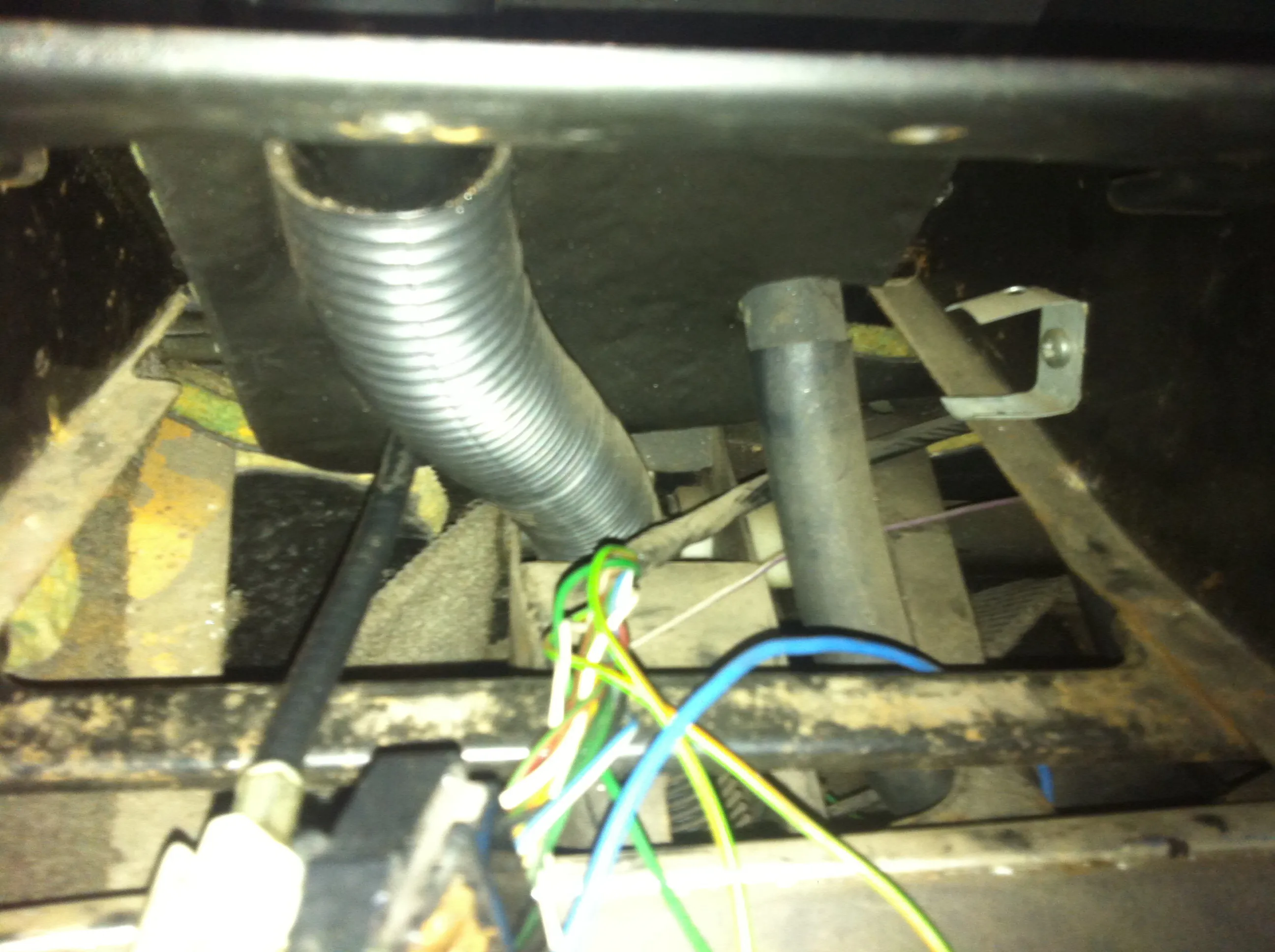

Abend, den Schalter schnell ein und ausschaltet hat nichts gebracht, sowie das überbrücken mittels Draht. Den den Schalter mal geöffnet und alles gereinigt und gefettet. Ich stell mein ein Bild hoch weil hinter dem Tacho ist kein Relais nur ein Halter der verdächtig nachdem Relais Halter aussieht.
Wenn das Relais fehlt, kann es ja nicht blinken....
PS: Das Relais sieht hier bei den älteren Minis wie eine kleine Blechdose aus.
