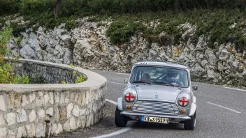

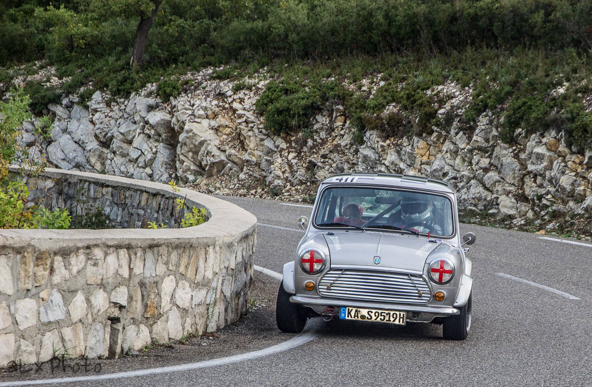

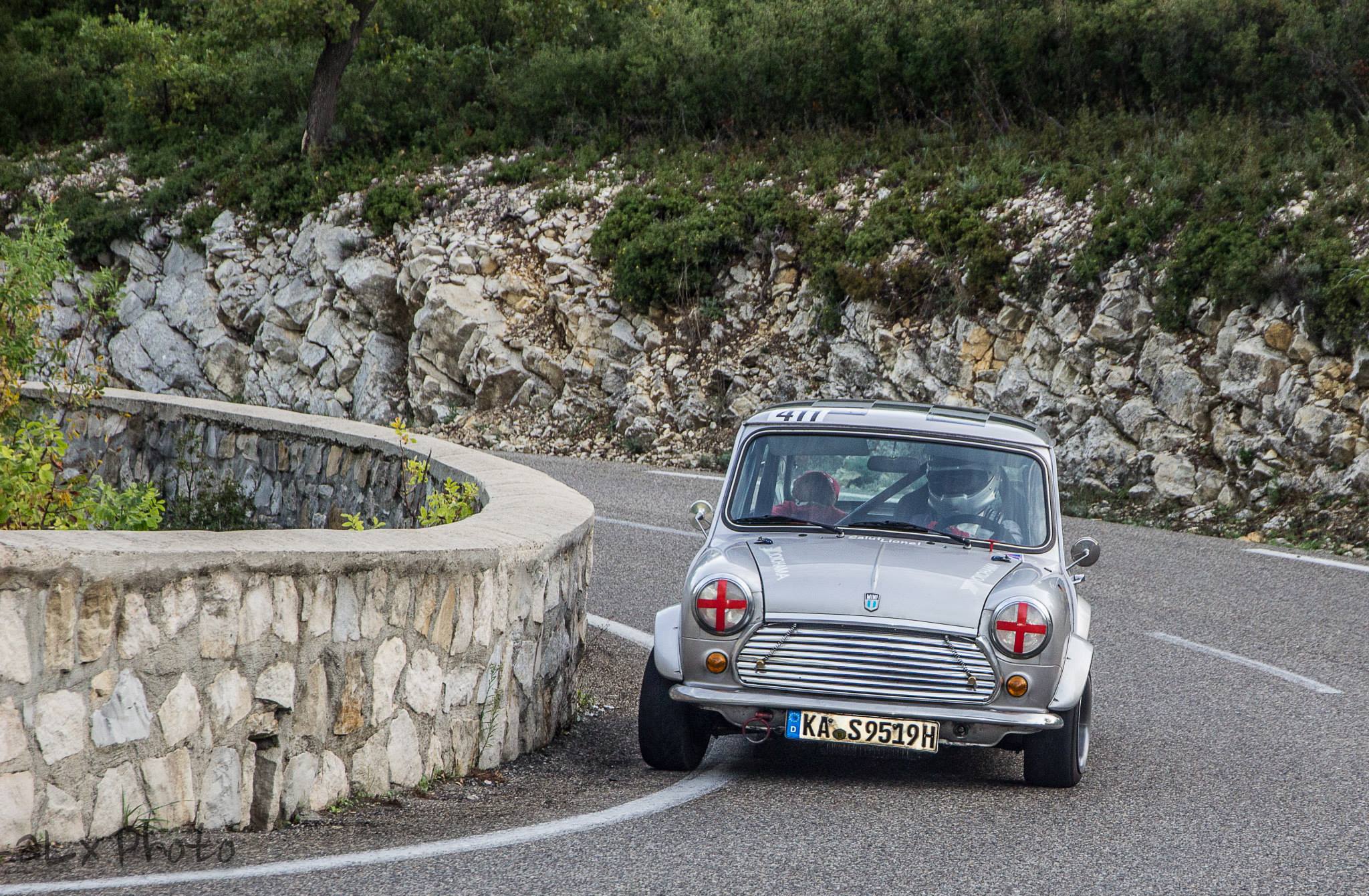

  • Danke für das Foto.
    Das sieht doch super aus :smile: Sind die eingetragen ?
    Habe Hr. Fuhrländer leider nicht telefonisch erreichen können sonst hätte ich gefragt, welche ET´s er eingetragen bekommt.
