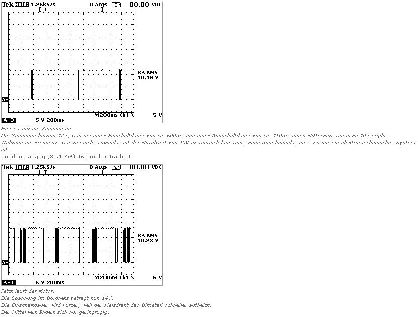

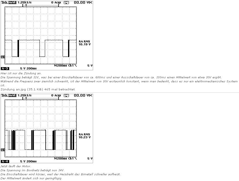

    Wenn man das Fenster öffnet gerät wind in das Fahrzeug. Dieser Wind kommt auch hinter das Armaturenbrett und nimmt dort Wärme mit. Somit ändern sich für das Bimetall in kurzer Zeit die Umgebungsbedingungen und somit auch die Spannung. Schließlich arbeitet Bi-Metall ja mit Wärme, verursacht durch den Strom.

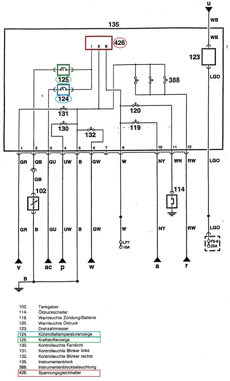

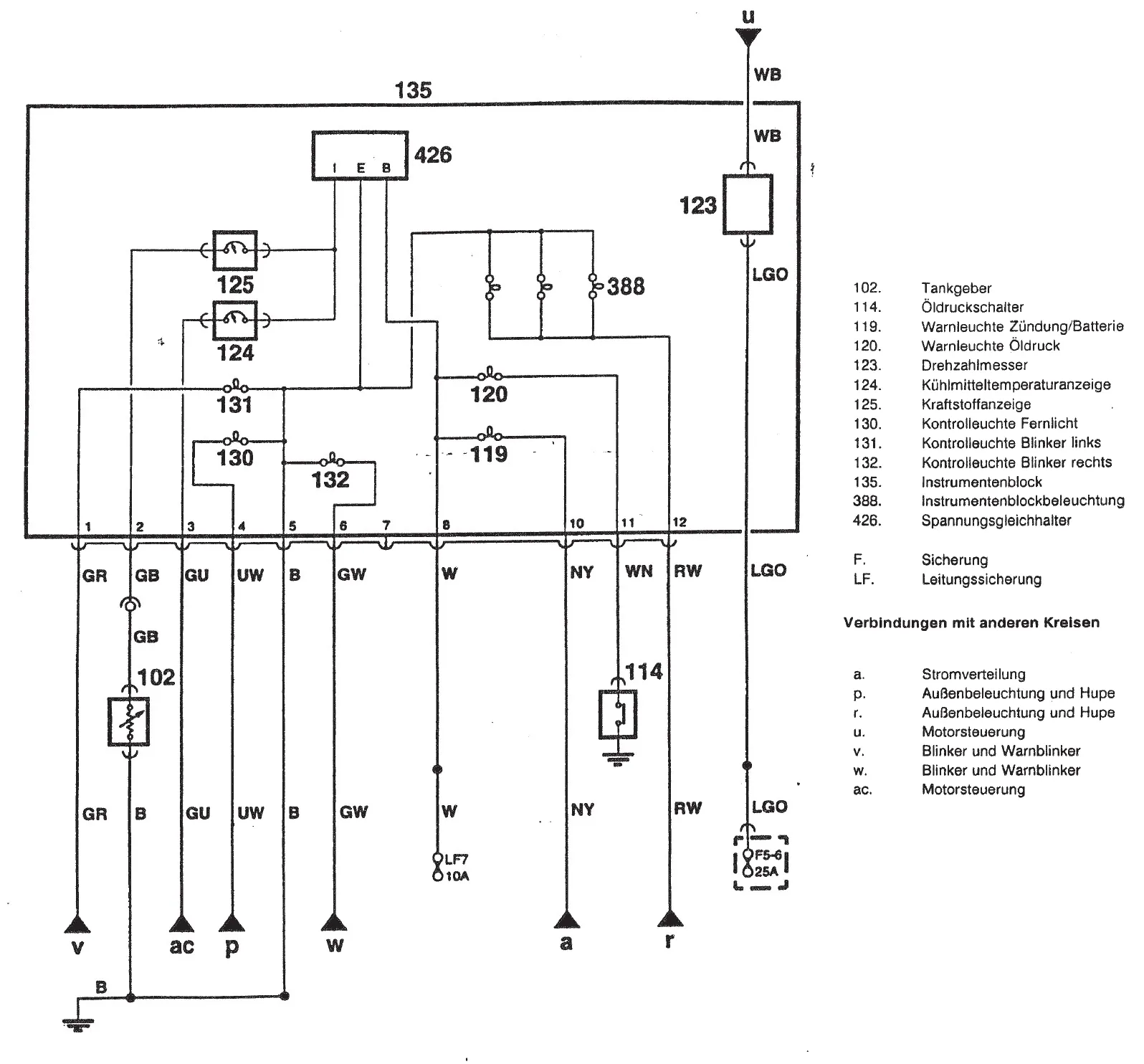

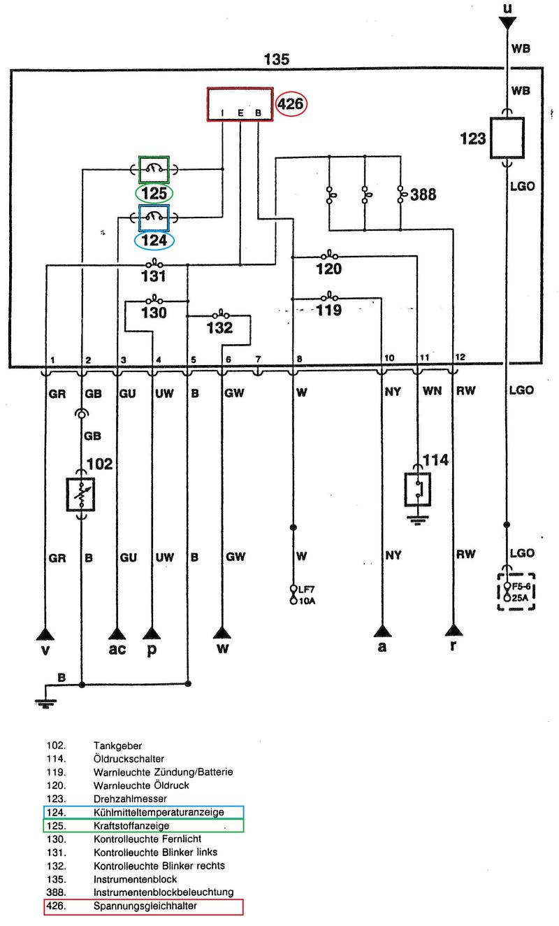

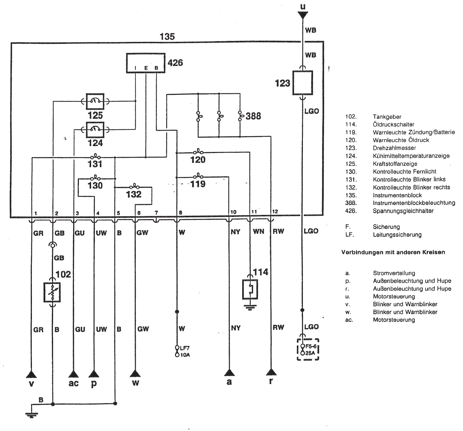

  • Seinerzeit hatte ich einen neuen spi (Bluestar) mit nachgerüsteten Smith Instrumenten und dann einen mpi mit Sportspack. Die abgelesenen Werte waren immer plausibel. Hier habe ich noch den Schaltplan des mpi. Das Wasserthermometer wird danach direkt aus der mems control unit angesteuert. Da ist ein separater und eingebundener Spannungsregler doch eher unwahrscheinlich?

    Die SPi und MPi bekommen beide das Temperatursignal aus der ECU. Dieses Signal ist ein PWM (Pulsweitenmoduliertes) Masse Signal. Dennoch braucht die Anzeige auf der anderen Seite eine konstante Spannung. Diese wird auch hier von einem 10V Spannungskonstanter bereitgestellt.
