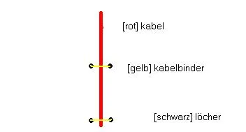

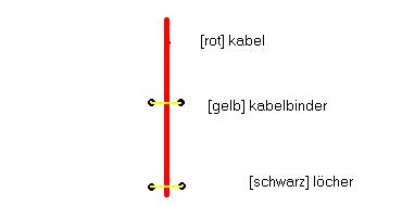

  • mist.. jetzt gab ichs wohl shcon gelöscht.. na ja dann muss es halt ohen gehen. war eh blso en kleine zeichnung um alle szu verdeutlichen..
    also, wie kann man die kabel am besten aritieren? ich hab mir mal überlegt am verlauf es kabels entlang immer 2 löcher zu bohren und dadurch dann einen kabelbinder zu ziehen... (ich glaub ich zeichen mal ein bild dazu *g
  • Nobbi
    Hast ja schön gezeichnet, aber ist nicht sehr professionel. Da kannst du ja gleich nen Tacker nehmen:D
