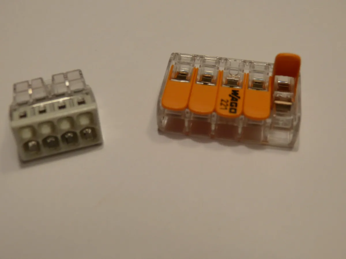

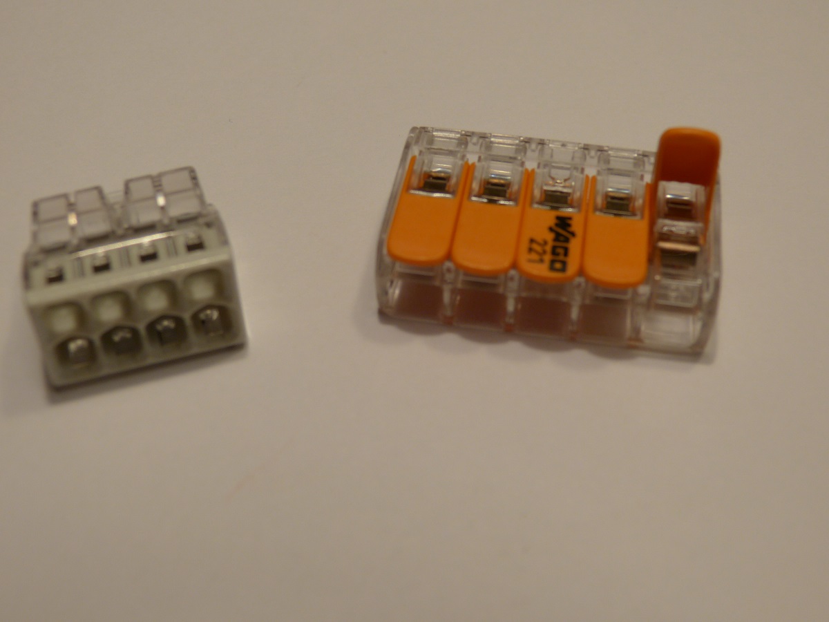

Eine gute/preiswerte - vor allem aber sicher funktionierende Lösung für Instandsetzung der Massepunkten (Danke an @"zu viele teile" für den Tipp!!! LARS - MISTE BITTE DEIN POSTFACH AUS!!!!
WAGO-Klemmen (http://www.wago.com); s. Beispiel:
rechts - Serie 221 (2, 3 oder 5-polig; 0,14 bis 4,0 mm2)
oder
links - Serie 2273 (1, 2, 3, 4, 5 oder 8-polig; 0,5 bis 2,5 mm2)...usw...
Vielleicht wird es jemanden helfen...
