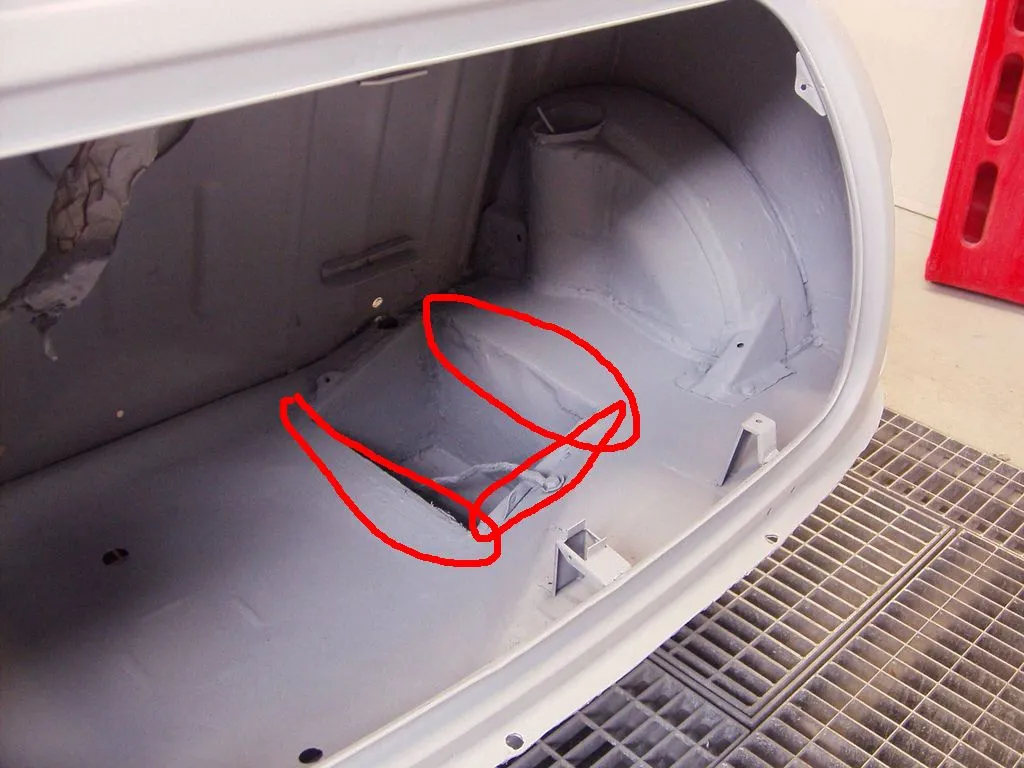

Ich würde Metallspachteln und ein Heißluftgebläse nehmen. Die Reste mit Silikonentferner, Nitroverdünnung und / oder Aceton wegwaschen (nicht jedes Lösungsmittel löst jeden Lack etc. gleich gut).
Jörg
Jörg
Denkst du auch es ist Karosseriedichtmasse?
So, gemäss Werkstatt ist es nicht ausgehärtete Dichtmasse.
Demnach mit Spatel abtragen und mit Aceton reinigen, anschliessend Rostschutz und Lackaufbau, richtig?
Ich hätte nach dem Entfernen Brantho Korrux (Nitro) aufgetragen. Muss ich da vorher noch was anderes drauf machen? Das kann später ja problemlos überlackiert werden, oder?
Wenn das Blech des Batteriekastens Rostansätze hat- besonders in den Falzen- würde ich da 2-3 mal mit 30% Phosphorsäure vorbehandeln. Wenn diese getrocknet ist, dann erst das Brantho Korrux drüber.Das Brantho beim Erstanstrich gut verdünnt damit es in die Falze kriechen kann.
Ok, dann probiere ich das mal. Erst muss das Zeug aber runter.
Vielen Dank euch!
Dremel und kleine Zopfbürste?
Ich befürchte, dass das Zeug die Zopfbürste und die Dremel-Aufsätze stark verklebt.
Erster Durchgang wird auf jedenfall mit einem Spatel erfolgen um das gröbste abzutragen. Dann mal sehen. Aber im Batteriekasten ist auch schwer mit grösserem Werkzeug zu hantieren.
M.W. muß man phosphorsäurehaltige Mittel (wie z. B. Fertan) nach dem Einwirken mit Wasser abwaschen, sonst richtet man damit langfristig Schaden an.
Das ist richtig. Ich habe mehrere Varianten zur Auswahl. Entweder versiegle ich den Rost mit Owatrol, oder ich verwende Fertan (nach Herstellervorgaben) oder Brunox (das muss nicht abgewaschen werden).
