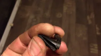

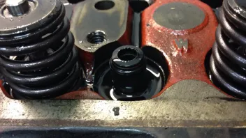

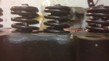

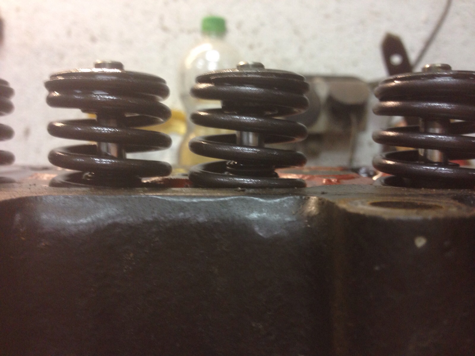

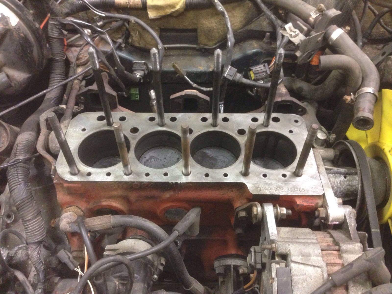

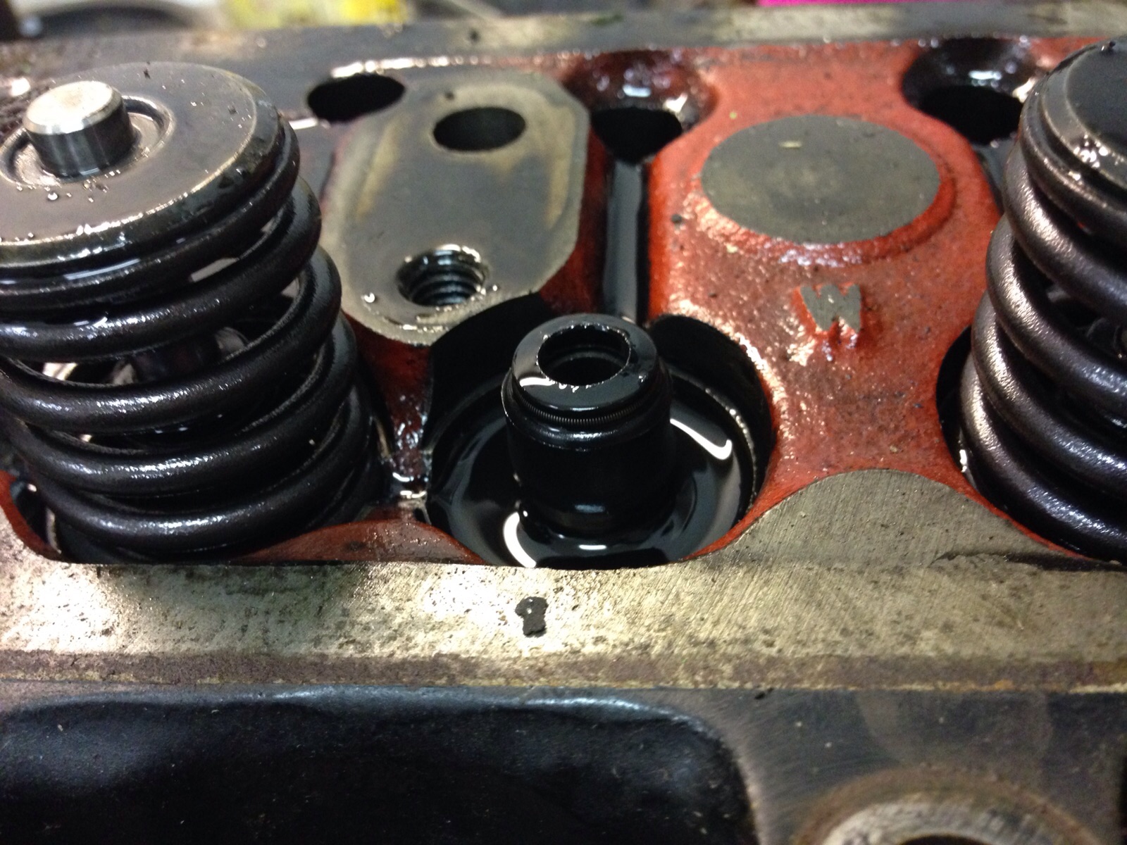

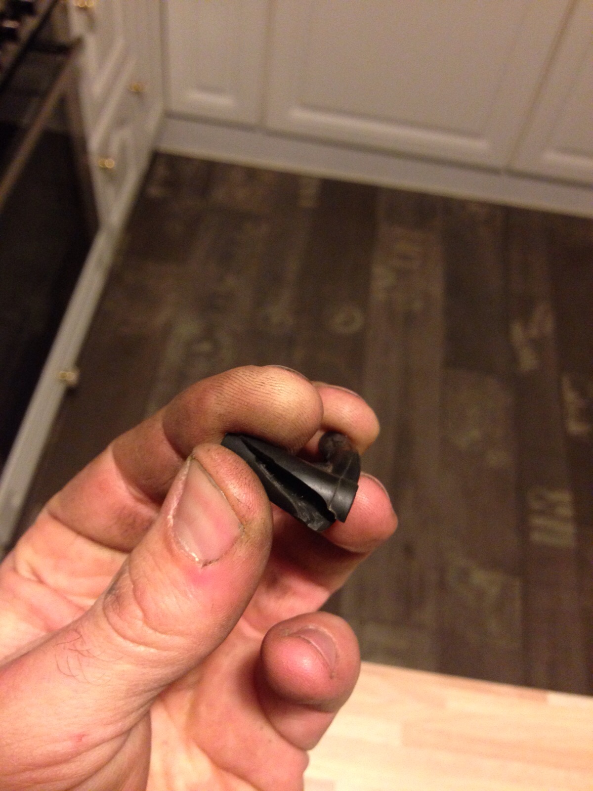

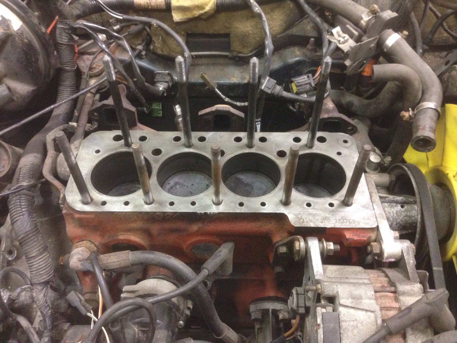

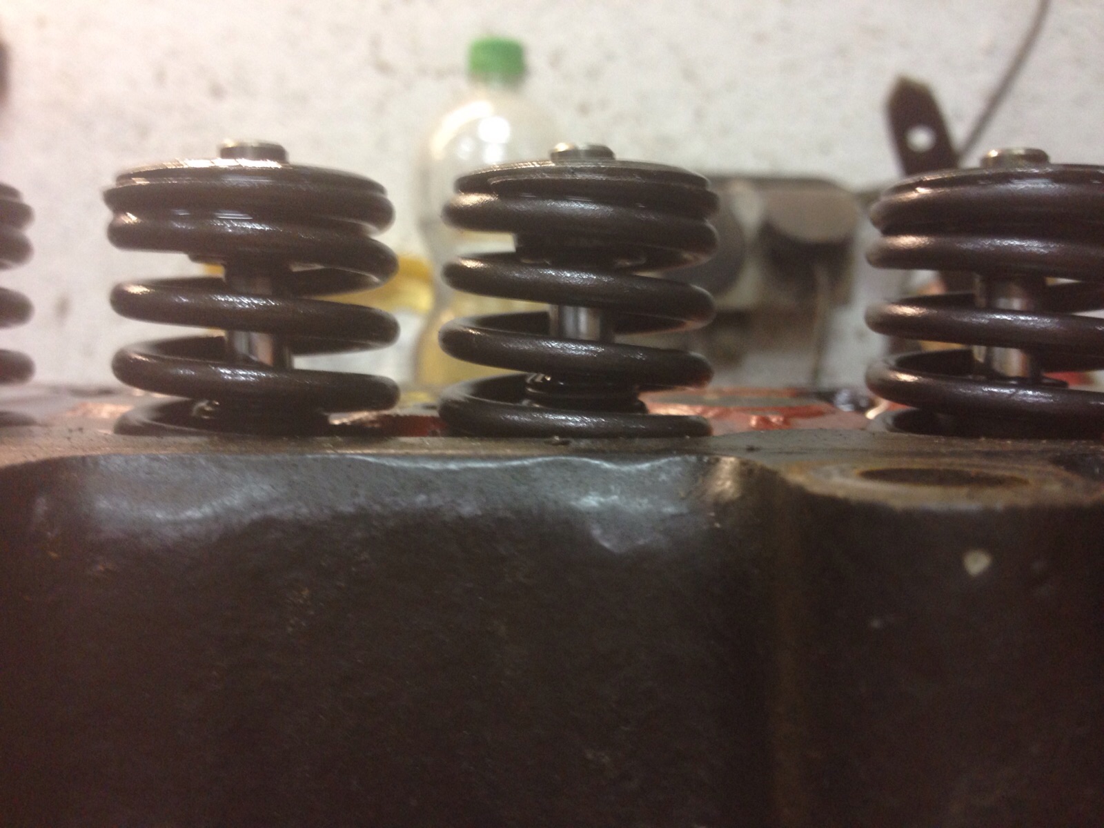

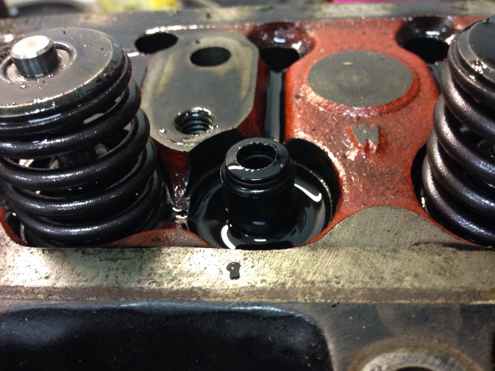

Habe den Kopf runter genommen. Kann es sein das 2 - 3 Ventilschaftdichtungen nach oben gerutscht sind und er deswegen Öl in den Verbrennungsraum gelassen hat?

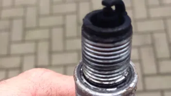

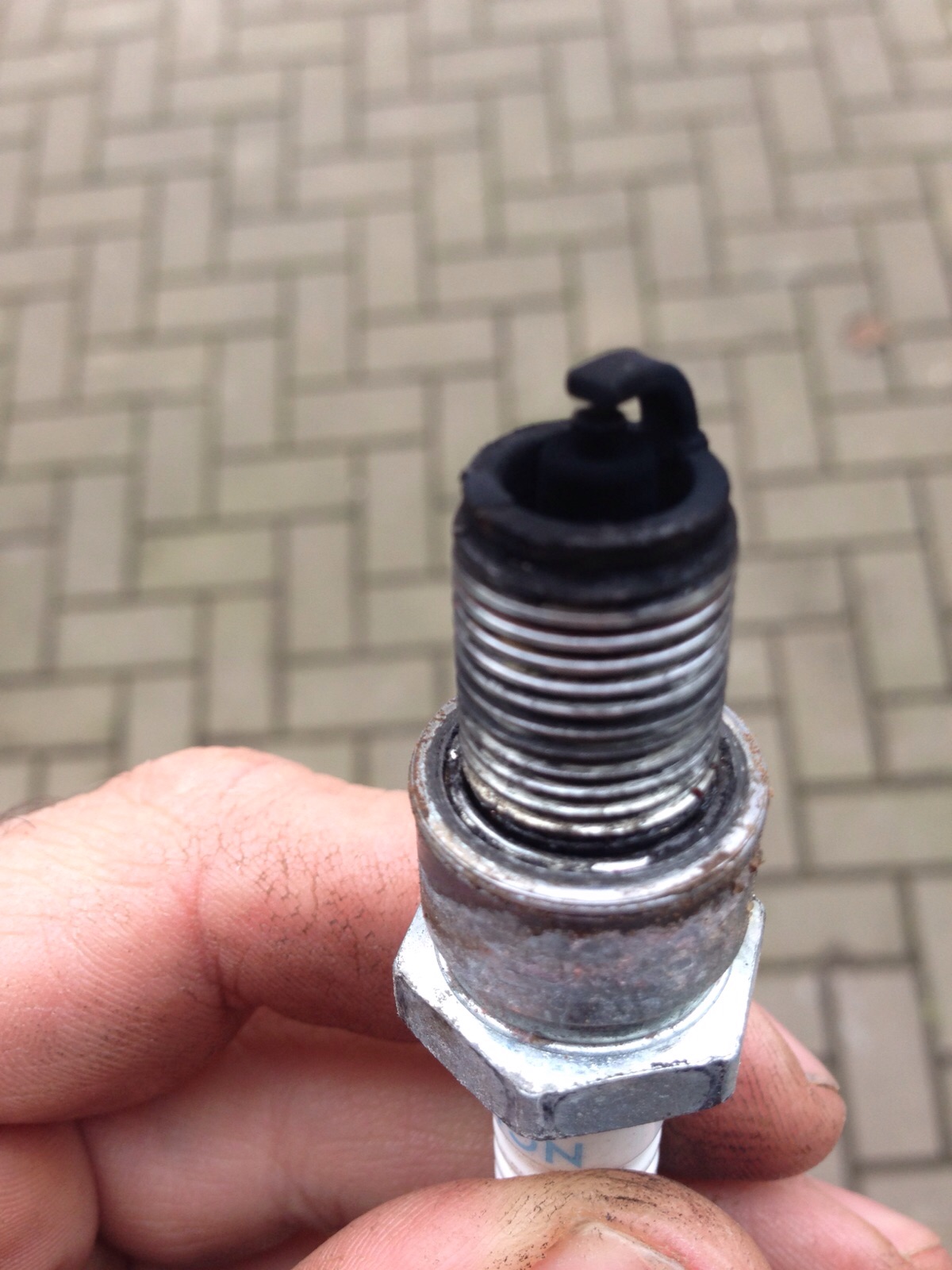

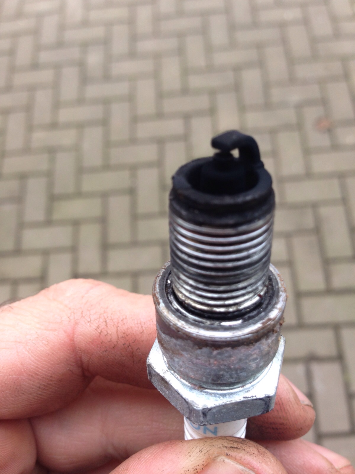

SPI - Kat glüht und schwarze Wolke aus dem Endtopf

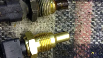

Wie messe ich denn den Temperaturfühler durch?

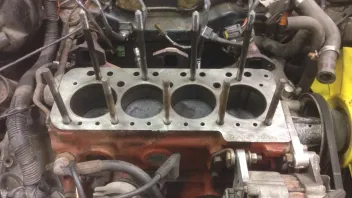

Einfacher ist es wenn von der Ausgangssituation der Mini mal an den Microcheck geschlossen würde.
Da kann man mal sehr einfach einen Testlauf machen den Unterdruck im Betrieb prüfen und auch sehen ob alle Sensoren das tun was sie sollen.Jetzt wo er zerlegt ist geht ja die Suche in Richtung mechanischer Defekt,
ich hatte bei einigen Spi´s wo der Kat geglüht hat immer mehrere Fehler run um die Einspritzung.Lg
Michael
Hallo Michael.
Danke für die Info. Microcheck kann ich leider nicht machen, da fehlt mir das Equipment.
MfG Niko
