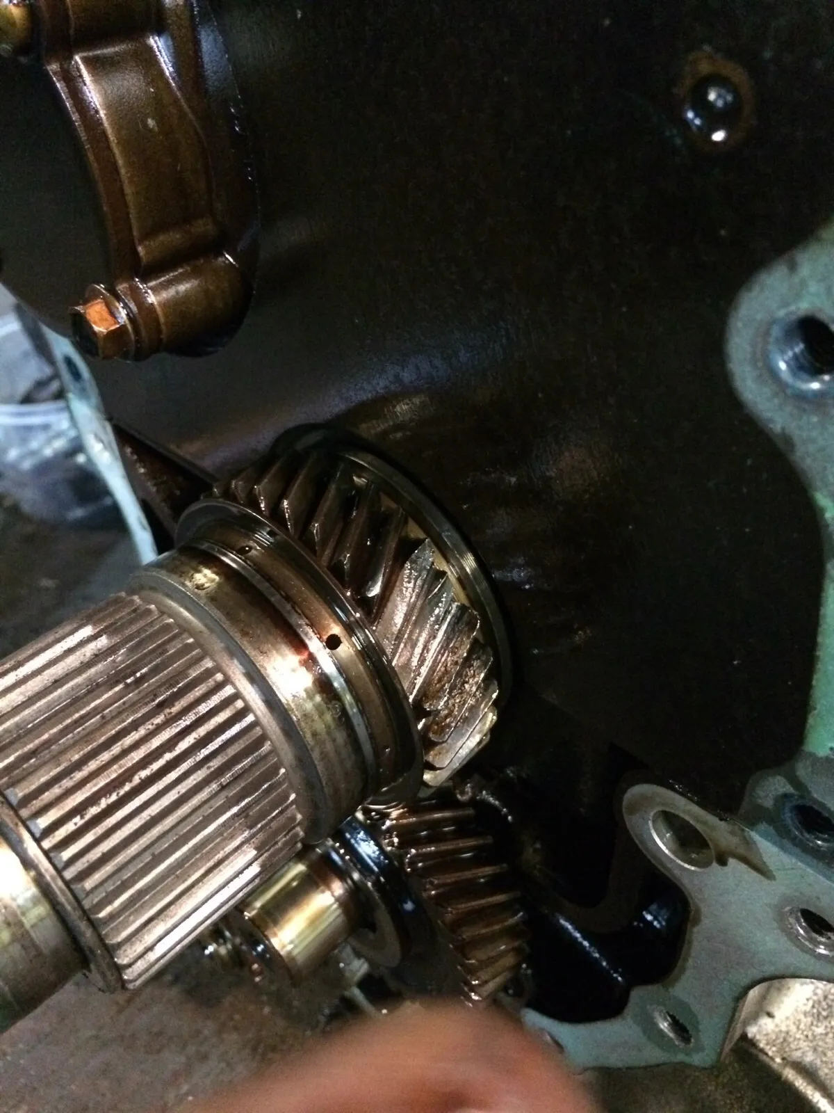

  • Hallo Wojo,
    ich habe letzte Woche genau die gleiche Situation gehabt, keine Geräusche bei getretener Kupplung nur bei Belastung. Ein leicht mahlendes Geräusch was nach kurzer Zeit immer lauter wurde. Ich musste halt noch 30 km nach Hause. Dort habe ich das Öl abgelassen und direkt ein Stück Zahnrad gefunden!
    Jetzt lass ich das Getriebe komplett überholen, und auf dem Bild sieht man das defekte Primärzahnrad. Da wundert mich kein Geräusch mehr
    Gruß Ingo
