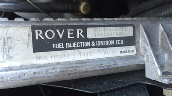

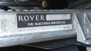

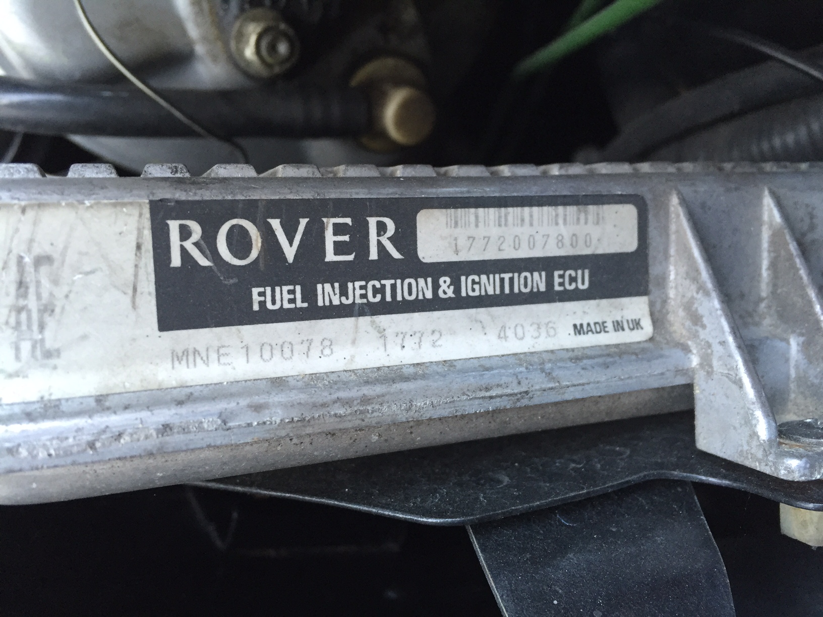

    Ich hab auch schon ein anderes Steuergerät Probiert und einen anderen Sensor ohne Erfolge Eingebaut.

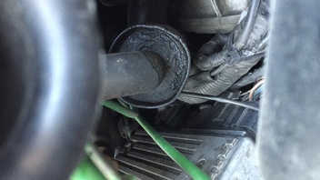

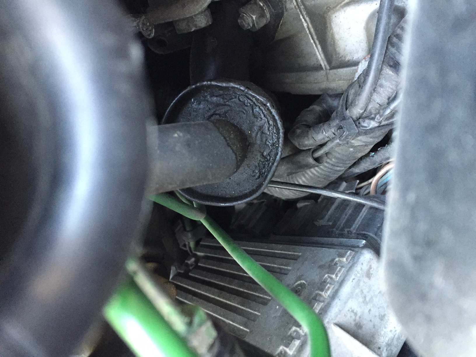

    Neben den Heizigel sitzte ein Sensor, was macht der kann der Defekt sein. Am Stecker steht AMP.
    Ich bin Ratlos warum er sich jetzt seit der Heizigel angesteckt ist immer verschluckt.

  • Der Sensor neben dem Heizigel ist der Wassertemperatursensor. AMP ist der Hersteller des Steckers. Ich schätze mal, dass man bei dem Mini die Stellung des Leerlaufreglers (Steppermotorposition/Anschlagschraube) justieren muss. Das geht aber nur per Testgerät (Microcheck oder Testbook). Keinesfalls dort so rumschrauben! Stimmt denn die Gaszugjustierung: Nase am Gestänge (an der Drosselklappenachse) genau mittig?
