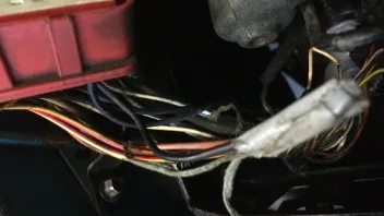

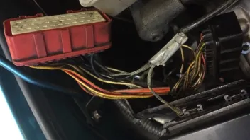

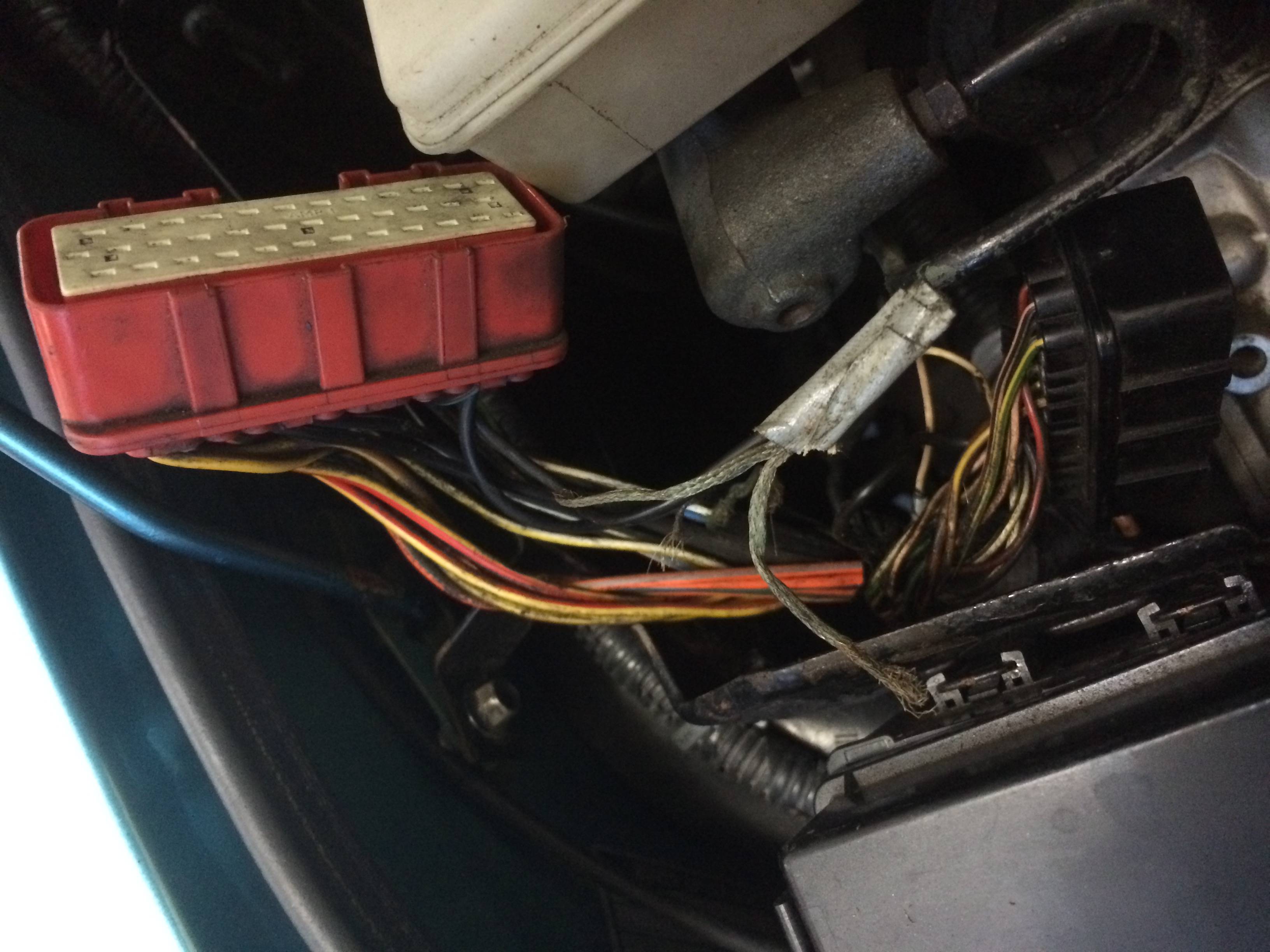

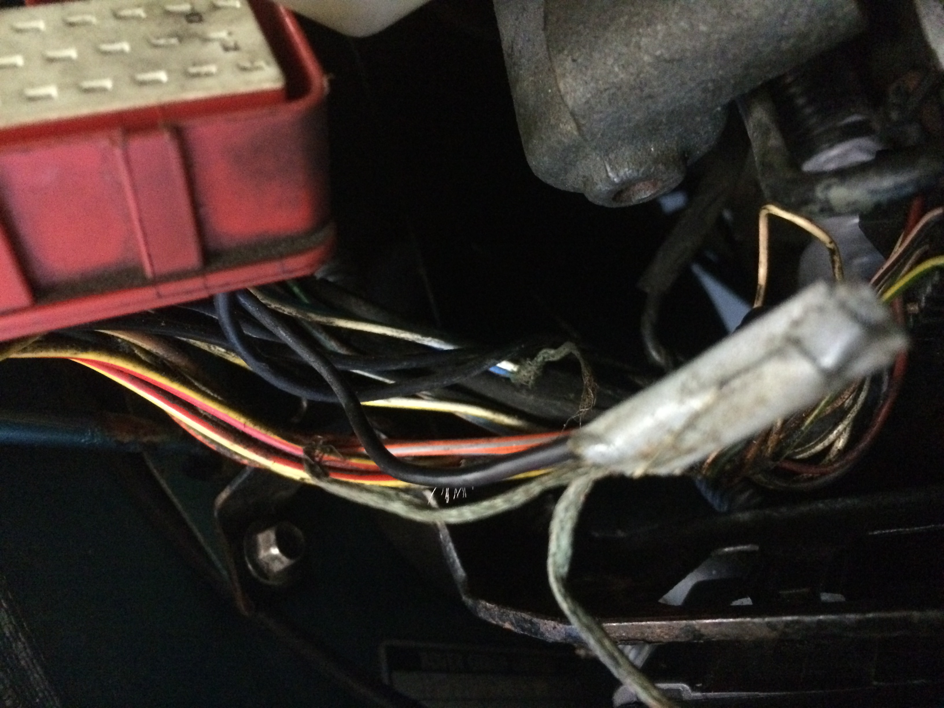

  • Liebe Minifreunde,
    Am roten Stecker meines MPI-Steuergerätes kommt neben dem blau weißen Kabeln an dem zweiten Pin mittlere Reihe ein schwarzes Massekabel heraus, welches nach wenigen cm abgeschnitten ist und mit drei dünnen, stoffummantelten Kabeln verlötet. Eines davon scheint in der Isolierung weiterzugehen, welche die blau und weißen Kabel dieses Steckers umschließt, ist aber abgerissen.
    Welche Funktion können diese hauchdünnen Kabel haben? (Schmelzkabel?) und warum an Masse.
    Vermute Zusammenhang mit meiner nicht korrekt angesteuerten Relaisbox (s. auch Thread "Mini zieht Strom")
    Hänge mal zwei Fotos an.
    Lieben Dank für Eure Hilfe
    Thomas

    Bin selbst dahinter gekommen:
    es gibt mehrere Kabel, die außen eine Abschirmung tragen (wei ein Coaxkabel der Sat.-Anlage). Diese Abschirmungen sind auf dem beschriebenen Massekabel am Steuergerät zusammengeführt.
    Wie bedeutungsvoll eine unterbrochene Abschirmungsleitung ist, kann ich aber nciht beurteilen.
    Annegret und Thomas
    Hawaiian blue, :thumpsup: der Ur-Mini von AT
  • Es gibt beim MPi drei Abschirmungen. Die Signalleitung der Lambdasonde, der Nockenwellensensor und der Kurbelwellensensor. Bei letzterem fließt eine wechselnde Spannung bis zu 120V die in allen anderen Sensorleitungen fehlerhafte Signale induzieren kann. Daher ist es zwingend erforderlich, die Abschirmung ordentlich auf Masse zu legen. Der Masseknoten ist die einzige Masse für diese Leitungen.

  • Hallo Jumbo,
    an dieser Stelle einfach mal ganz lieben Dank für Deine qualifizierten Mitteilungen. Werde umgehend versuchen, die Abschirmung sämtlich wieder herzustellen.
    Annegret und Thomas
