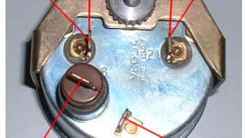

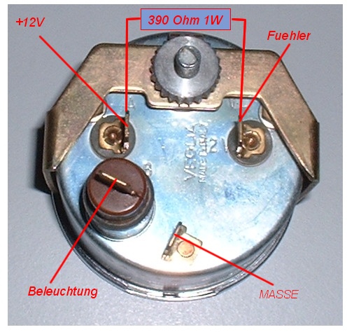

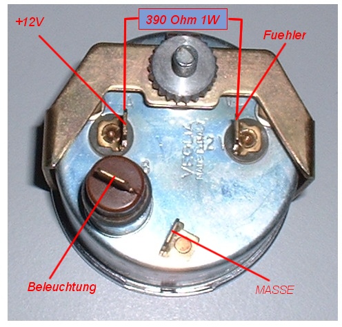

Die Anpassung der Veglia Wassertempanzeige ist sehr einfach. Du brauchst nur einen Widerstand 390 Ohm, 1 Watt, !% (Conrad Bestellnummer 419516). Wenn das Bild freigeschaltet ist, siehst du wie er angeschlossen wird. Ich habe es gerade bei 60, 90 und 110 Grad getestet, funktioniert. Wichtig ist bei Kreuzspuleninstrumenten, daß auch Masse angeschlossen wird.
Gruss
Erhard -
Sehr geil!!! Danke!!!
Mit dem Bild schafft das sogar ein Blöder
werde morgen mal den Tankgeber bei vollem Tank durchmessen! -
