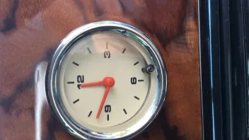

  • das lässt sich doch leicht ausmessen. Kommt halt auch ganz darauf an, wieviel Abstand Du zwischen den einzelnen Instrumenten haben willst.
  • Ich würde die Bohrungen so setzen, dass die Außenkanten der Ringe mit den Seiten des Radios darüber fluchten.
    Und beim Bohren hätte ich echt Bauchweh, aus Angst, den Lack des Furniers zu versauen.
    Meine Vorgehensweise wäre:
    - Klebeband für empfindliche Untergründe drauf
    - ausmessen und anzeichnen
    - mittig ein Loch bohren
    - mit der Laubsäge und einem spiralverzahnten Blatt aussägen
    - Rest mit einem um einen Rundstab gewickelten Schleifpapier auf Maß schleifen
    - Schnittkante unbedingt gegen Eindringen von Feuchtigkeit versiegeln!
