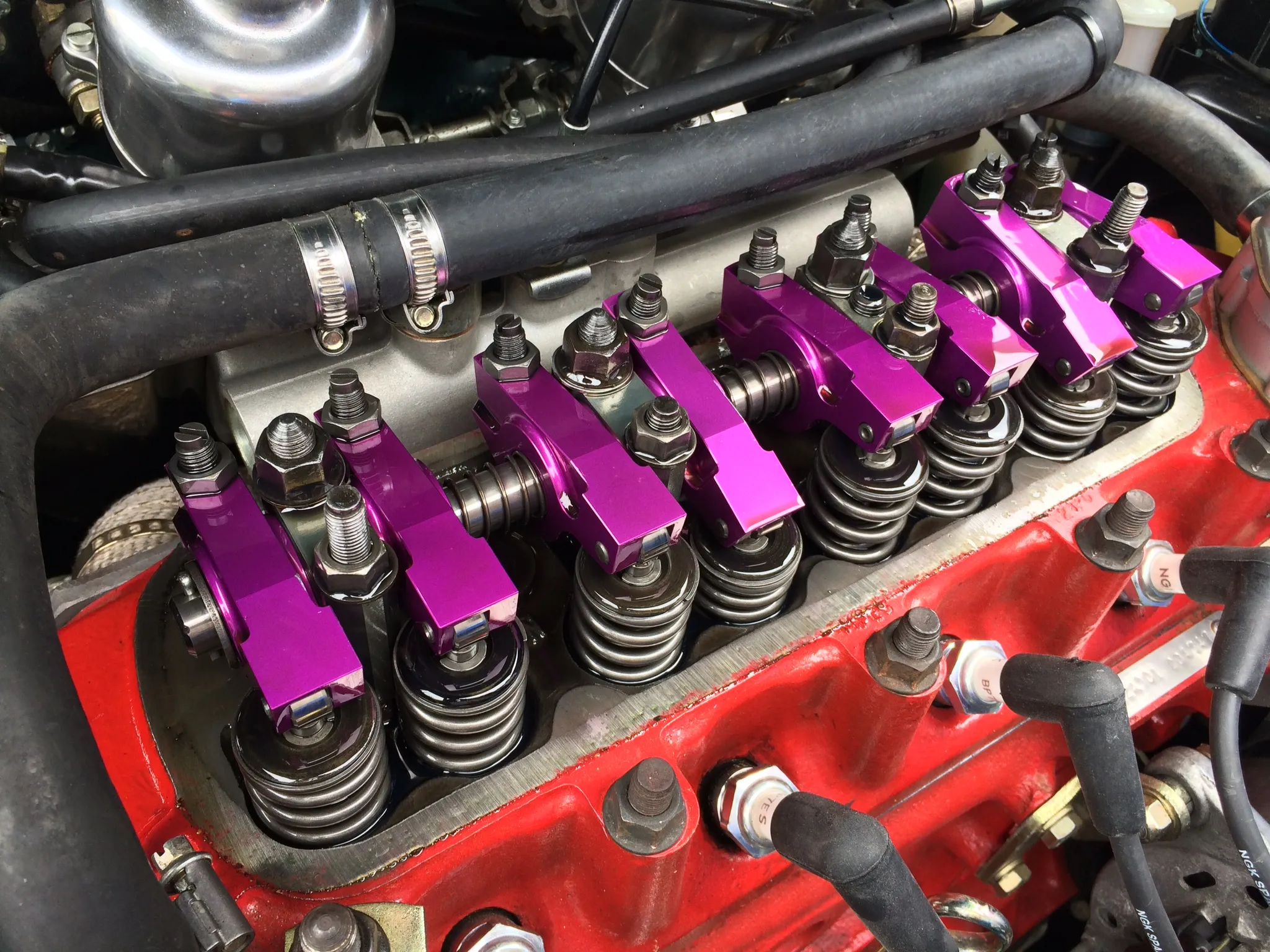

  • Hallo,
    Ich hab diese 1,5er HHK In meinem Motor. Ich bin immer davon ausgegangen, dass eine von MED verbaut ist, bin mir aber nicht mehr so sicher welche das wirklich ist. Die Farbe spricht für eine von Minispares, die Form aber nicht so ganz. :confused: Alles was ich sicher weiß ist, dass sie vor ca. 6 Jahren gekauft wurde. Kann mir jemand weiter helfen?
    LG
    Sebastian
  • sieht nach mini spares aus....meines wissens wurde die form verändert (mit den aussparungen)
    Gruss Andy
  • Meine ist exakt gleich, Spares von 2005.
    edit: Bei mir haben die Kupferbuchen sich in den Akkuhebel bewegen koennen. Ich empfehle dir Unterlegscheiben in passende Groesse mit einzubauen.
