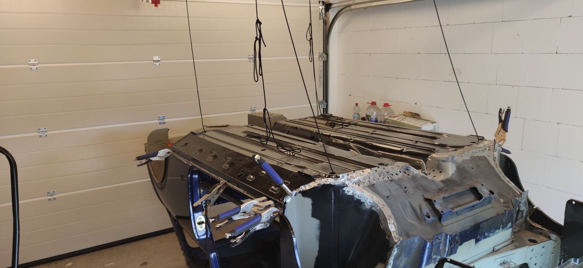

Aber in den letzten tagen bin ich immer wieder um die Karosserie geschlichen und hab mir Gedanken über jeden Schweißpunkt gemacht und überlegt, was ich alles bedenken muss, um diesen Schritt nicht zu versauen.
Dann bin ich zu dem Schluss gekommen, dass ich einfach nicht mehr sicherer werde als jetzt und daß ich das entweder noch weitere Monate vor mir her schieben kann, oder endlich anfangen.
Also alles hübsch blank gemacht, Bodengruppe eingepasst und die ersten Schweißpunkte gesetzt.
Was jetzt nicht passt hat Pech.
Bin aber bisher ganz zuversichtlich.
Heute Abend geht es an die Verbindung zur Spritzwand. Da war zwischen den alten Teilen schon ab Werk teilweise fast ein Zentimeter dick Dichtmasse.
Da ich natürlich keine hydraulische (?) Schweißzange habe, mit der man die Bleche zueinander zwingen kann, muss ich mir was einfallen lassen.
Geht ja nun flott vorwärts, Klasse!!!

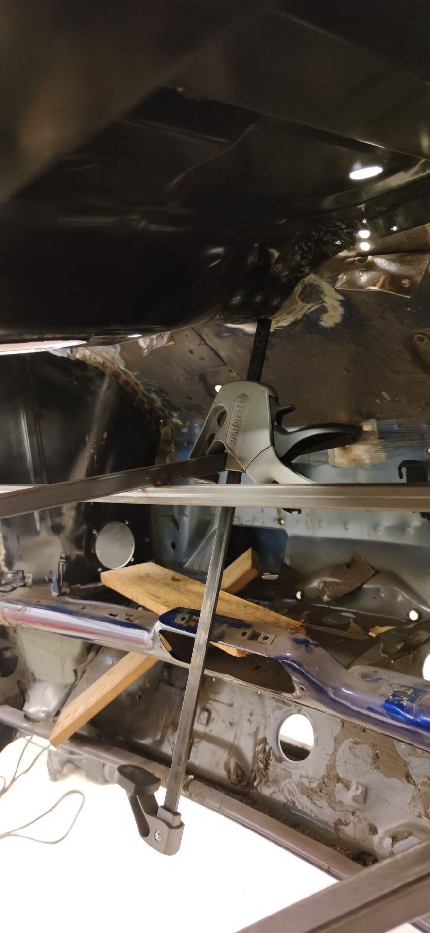

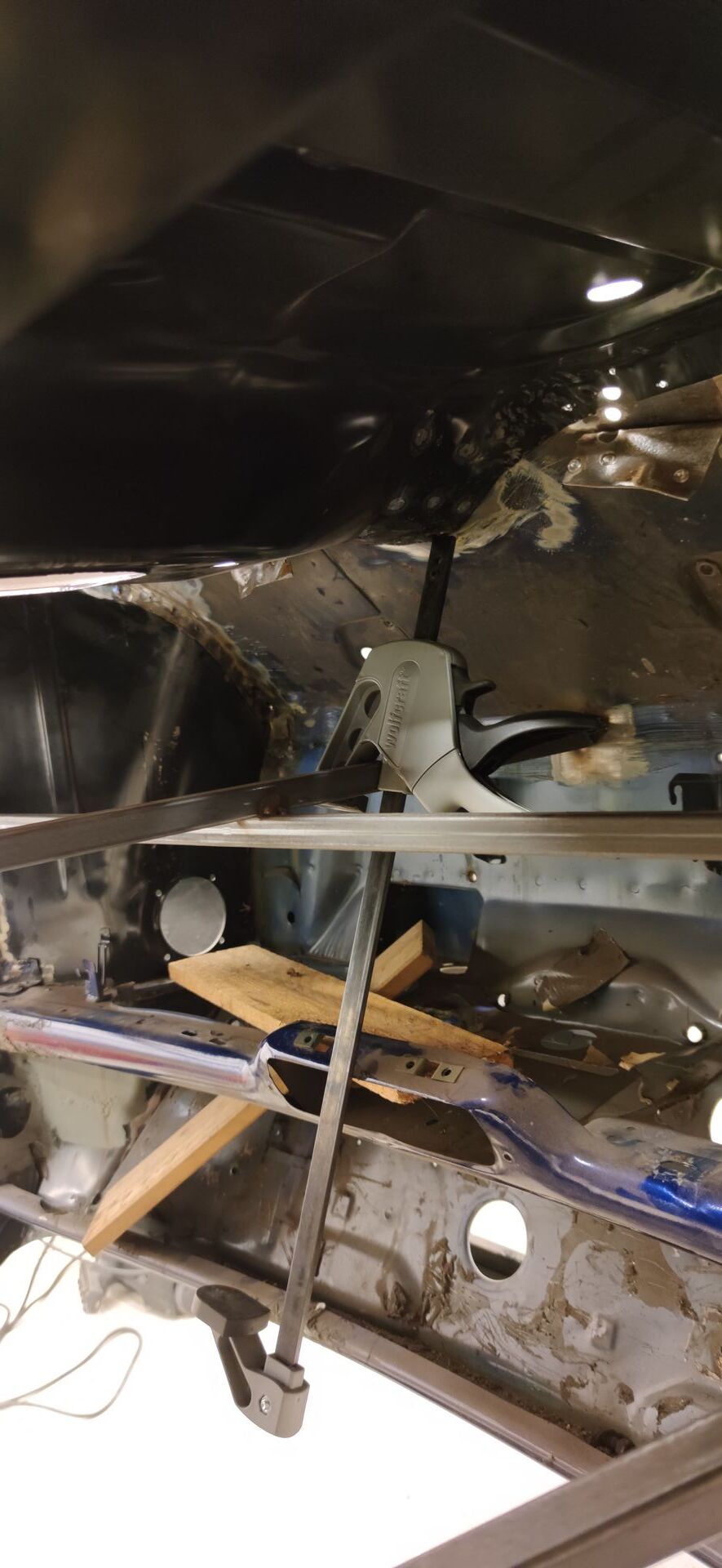

Ein Kantholz quer in den Tür-Ausschnitt legen und mit einer Dachlatte und ggf Keilen erst mal in der Mitte den Auspuff-Kanal etwas nach oben drücken, damit er anliegt. Natürlich nicht mit Gewalt...
Dann am Übergang zur Spritzwand alle 2-3 Schweißpunkt-Löcher eine Blechschraube mit U-Scheibe...
Dort, wo es dann schon glatt anliegt, die ersten Punkte setzen... Bei Bedarf etwas nach Klopfen und weitere Punkte setzen...
Zuletzt dann die Blechschrauben wieder raus und auch diese Löcher verschweißen...

Aber davon mal abgesehen. Die Bleche sollen nicht mit Spannung aufeinander gezogen werden, sondern möglichst spannungsfrei aufeinander liegen...

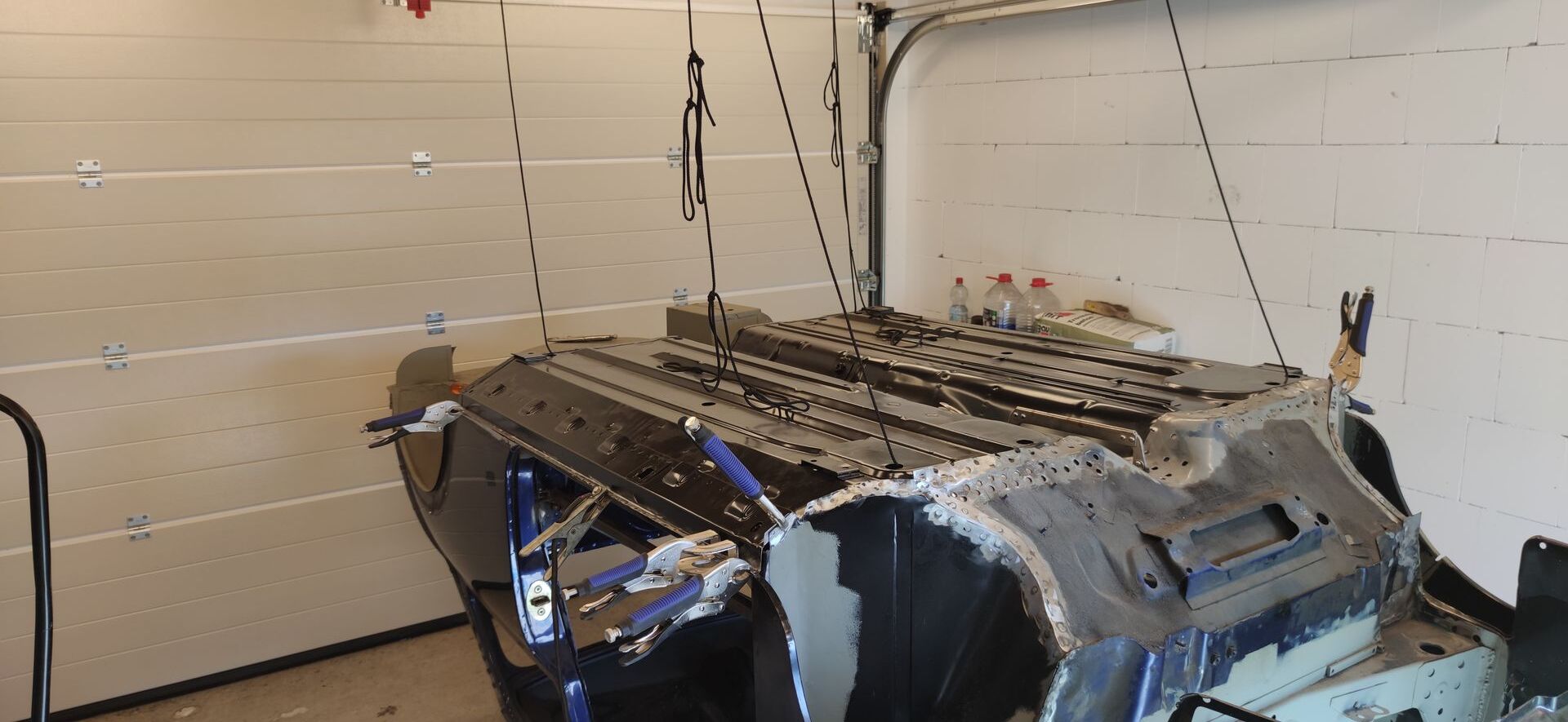

Ich bin sicher nicht der Schnellste (hah!) aber es geht voran.

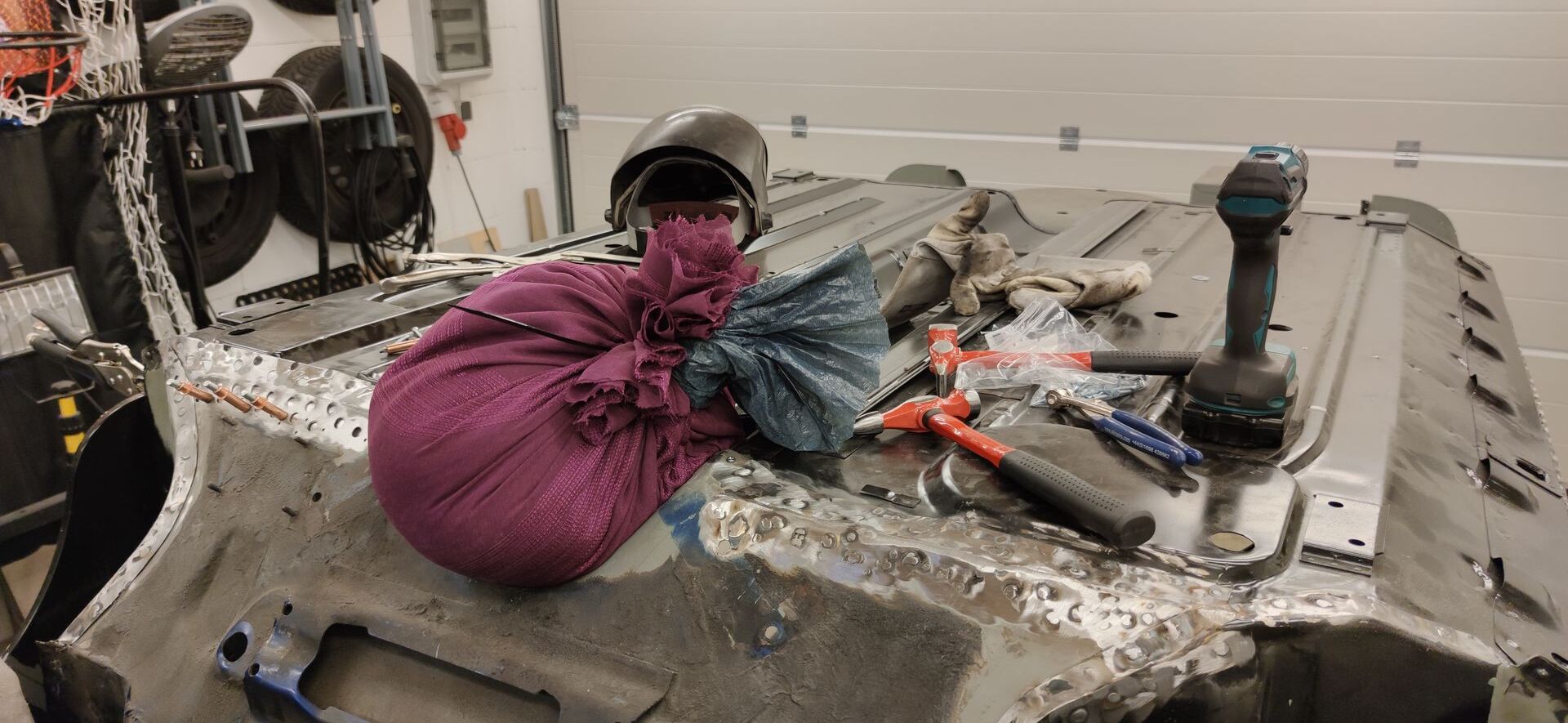

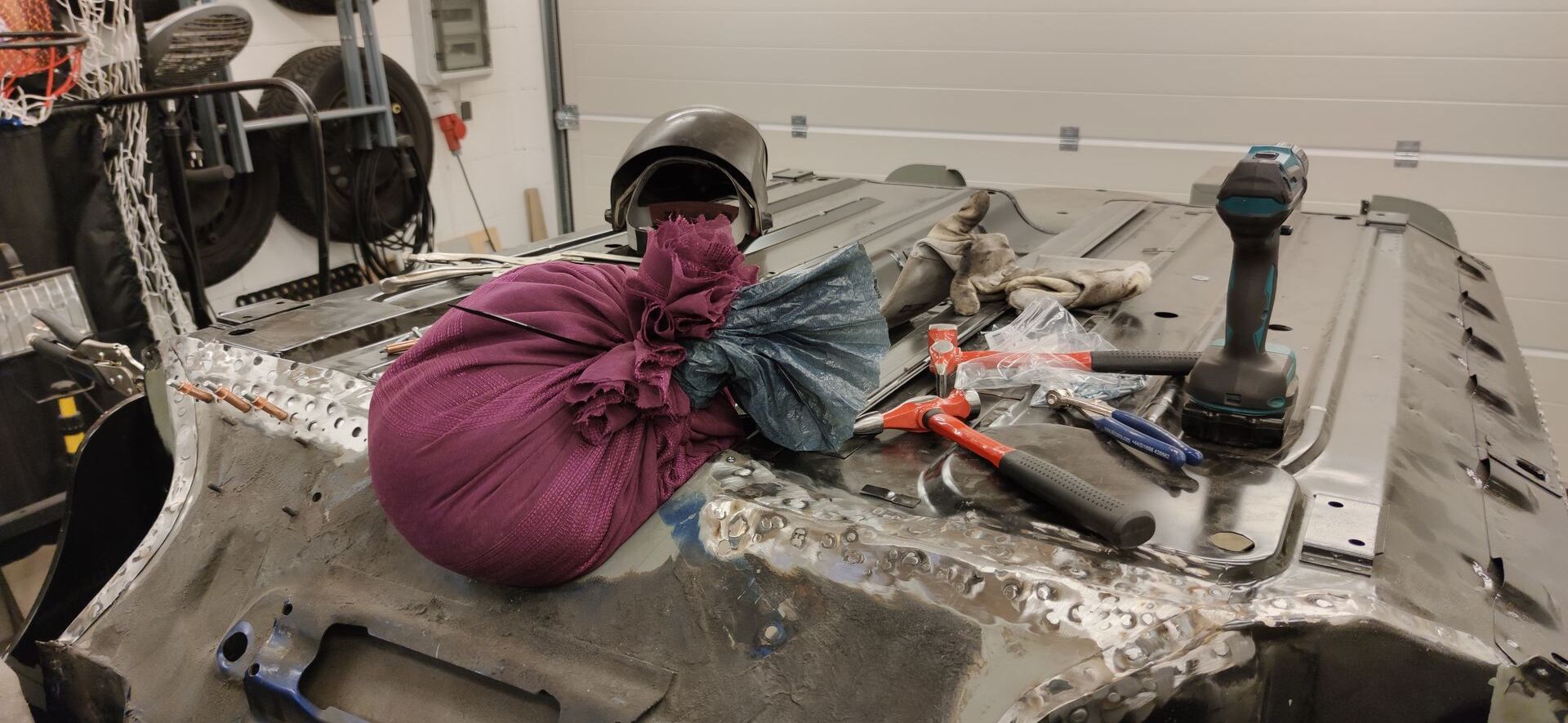

Gestern den Bereich Mitteltunnel-Spritzwand bearbeitet.
Ein paar Dinge die meiner Meinung nach gut funktioniert haben:
1. ein improvisierter Sandsack dient als Gegengewicht um von unten mit dem Hammer klopfen zu können.
2. die große Klemmzwinge kann nicht nur klemmen, sondern verkehrtherum angesetzt auch drücken.
Und wie Diddi sagt: es geht ja keinesfalls darum, Bleche mit Gewalt aufeinander zu bringen, die gar nicht aufeinander wollen. Also nicht unter Spannung schweißen. Aber für den letzten Milimeter ist punktgenaues Drücken sehr hilfreich.
Als nächstes die Fahrerseite dann gehts am Heck weiter.

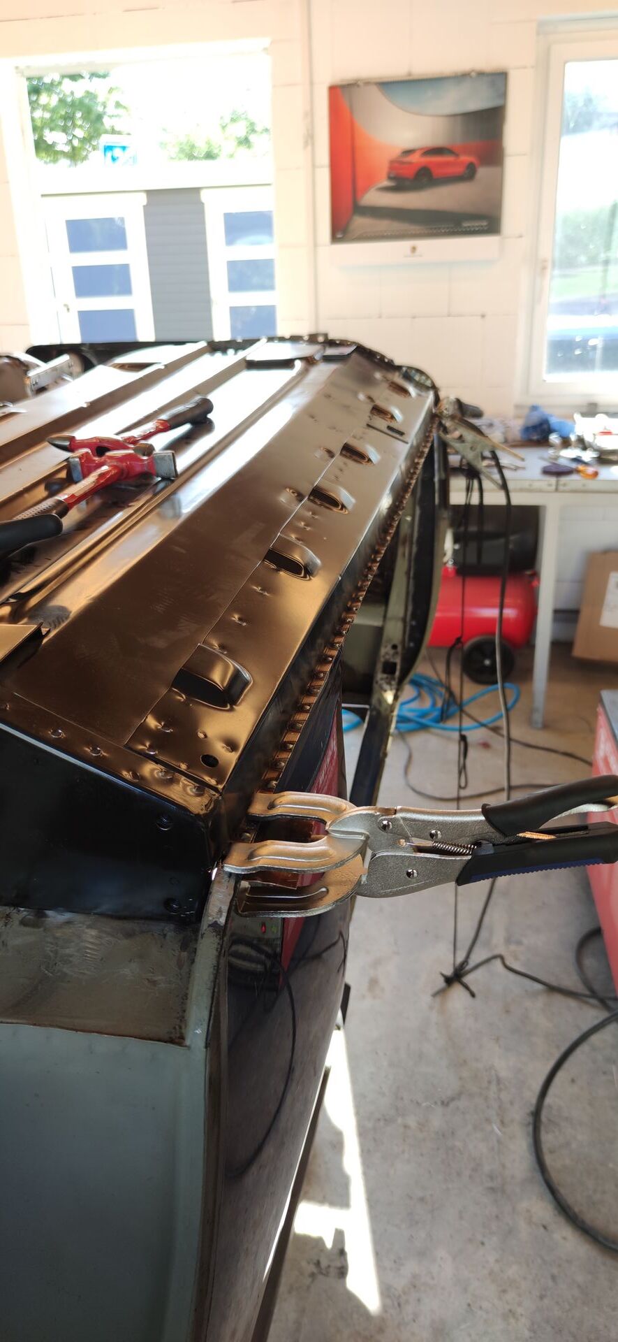

Der vordere Bereich ist fertig geschweißt und alle Überlappungen mit Rostschutz versorgt.
