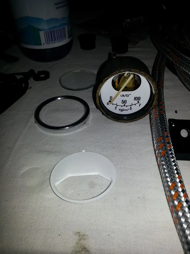

Ja: Chromblende und Glas abnehmen, Zifferblatt entnehmen und anderes einsetzen.

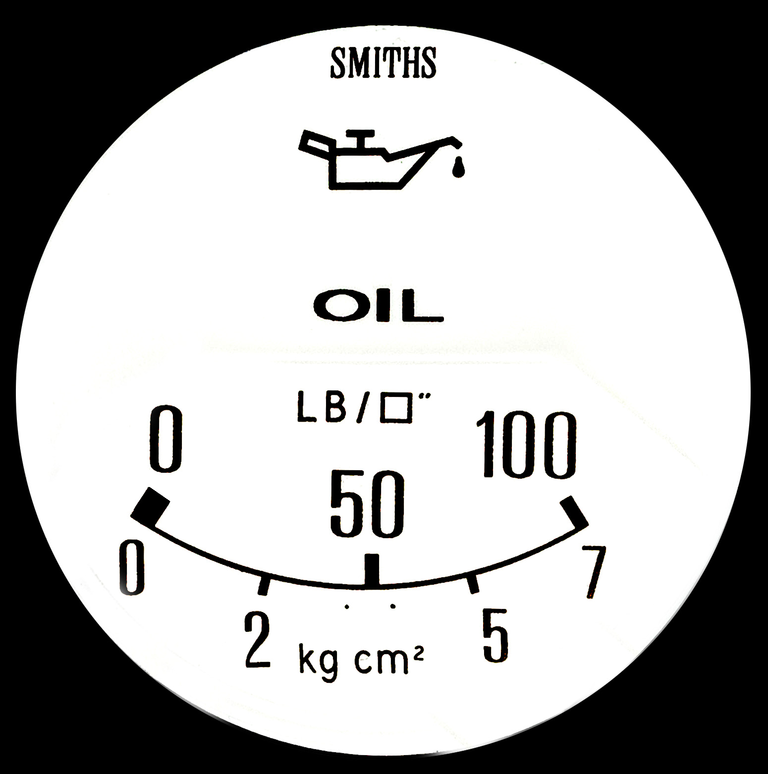

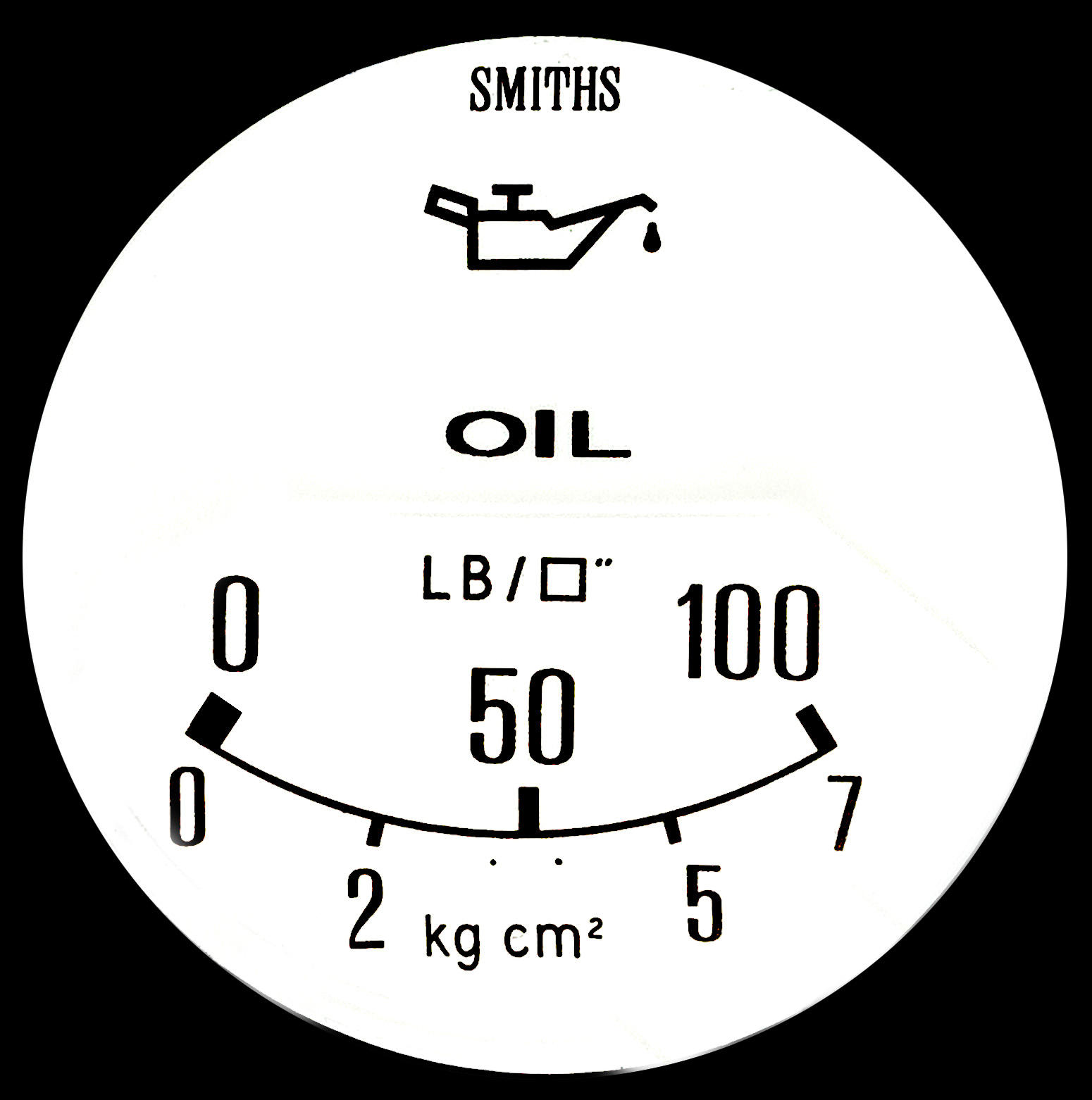

... hoch aufgelöst einscannen, dann per Mail an mich und ich schau, ob ich das mit Photoshop auf Weiß umswitchen kann.
Dann zum Plotterfritzen deiner Wahl und 1:1 auf weiße Folie plotten lassen. Prinzipiell langt da auch schon die Scalierung…
Hier mal ein Beispiel auf die Schnelle:
Bild ist noch nicht freigeschaltet, aber:
Das wird, meine ich, etwas schwierig. Das übliche Smith-Öldruck-Instrument mit hängenden Zeigern z.B. hat ein Skalenblatt auf zwei Ebenen. Dazu kommt noch der Randbogen. Das ist ein (!) Stück geformtes Blech. Auf der hinten liegenden Skalenebene sind die Werte, Symbole etc. aufgedruckt, auf der vorne liegenden ist außer "Oil" und dem Ölkannensymbol nichts, die deckt im Prinzip nur den Zeiger teilweise ab. Das einwandfreie, scharfe Scannen der Werte und Symbole wird also problematisch. Beibt noch die gesamte Farbgebung. Man könnte m.E. eine z.B. schwarze Skala (mit weißen Ziffern) in der gewünschten Farbe grundlackieren und dann die Ziffern u. Symbole neu aufbringen. Bei einem eindimensionalen Zifferblatt einer Uhr wäre das dagegen etwas einfacher.....

Das Zerlegen des Instrumentes sollte eigentlich nicht schwierig sein. Man hat dann am Ende zwei Teile: einmal die äussere Skala
(die den Zeiger abdeckt) und einmal die Innere (mit den Werten). Die könnte man ja problemlos weiß lackieren. Aber damit fängt's
auch schon an: wie bekommt man die Beschriftung in schwarz da drauf?
Da fallen mir zwei Möglichkeiten ein: einmal ein Decal (Abziehbild). Wie man die selber erstellen kann, ist -> hier ganz gut beschrieben.
Oder ein sog. -> RubOn (Beschriftung - RubOns). Das wird aber, da das wahrscheinlich ein Einzelstück wird, zu teuer werden.
D.h. Mc10Zoll besorgt sich das passende Decalpapier und den Schutzlack, nimmt meine Datei (die ich auch noch in Originalgröße anlegen müsste) und druckt die aus.
Papier zuschneiden, Decals auf die weiß lackierten Teile aufbringen. Fertig. Bisschen Arbeit und Geld investieren, aber das sollte funktionieren. Eigentlich...
Vorlage für meinen "Schnellschuss" ist übrigens von hier:

Nö, das ist genau das Problem: Du hast dann ein zusammenhängendes Stück Blech, beide Skalen incl. Randbogen sind ein Stück.

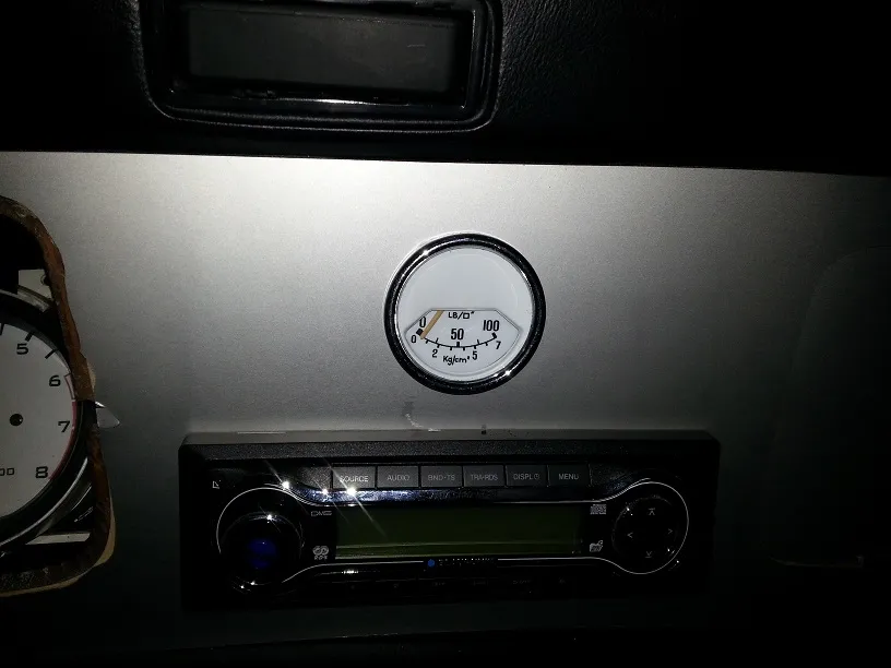

mitlerweile war ich etwas fleißig und habe das Geplante umgesetzt. Die obere und untere Seite des Ziffernblatts sind getrent voneinander. Die untere auf der die Skala sitzt ist flach somit konnte mir ein Kumpel die Skala abfotografieren und negativ wieder ausdrucken. Wie ihr ja schon vorgeschlagen habt. Das obere Teil mit den Rundungen habe ich einfach mit der Airbrush im passenden Farbton lackiert.
Das Ergebniss sieht dan so aus:
Kann sich sehen lassen finde ich
